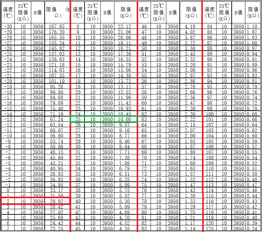

实验箱(32G或者AI8051U)代码包中NTC测温章节,有一张NTC传感器温度对一电阻值图表,图表的值跟代码中u16 code temp_table[]不知道是什么关系。
根据实验箱NTC电气连接情况,即10K电阻与NTC节点接ADC3,10k电阻一端P51口,NTC另一端接地,ADC3采集的是10k电阻与NTC电阻分压的ADC值,取图表中25℃时NTC电阻为10K验算,4096的一半等于2048,此值与代码中u16 code temp_table[]中25℃时值一致。再取图表2℃时NTC电阻为29.92K,接近30K验算,ADC值应该是3072左右,但代码中u16 code temp_table[]中2℃时值为1041。在代码u16 get_temperature(void)函数计算温度中有一句“adc = 4096 - adc;   //Rt接地”,RT接地是什么意思不明白,代码中注明了:电路和软件算法设计: Coody。温度低ADC值应该大,温度高ADC值应该小,代码中列表正好相反,感觉Coody貌似按颠倒电气连接情况计算。

Rt接地就是热敏电阻接地的意思,此时固定电阻接Vref
