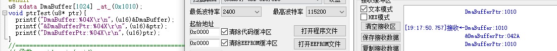

发表于 2025-10-3 19:19:18 | 显示全部楼层
指针取地址操作,错误。直接对指针转u16。

发表于 2025-10-4 08:25:58 | 显示全部楼层
erci*** 发表于 2025-10-3 19:19
对指针取地址操作,错误。直接对指针转u16。
感谢指出我的问题,已解决
