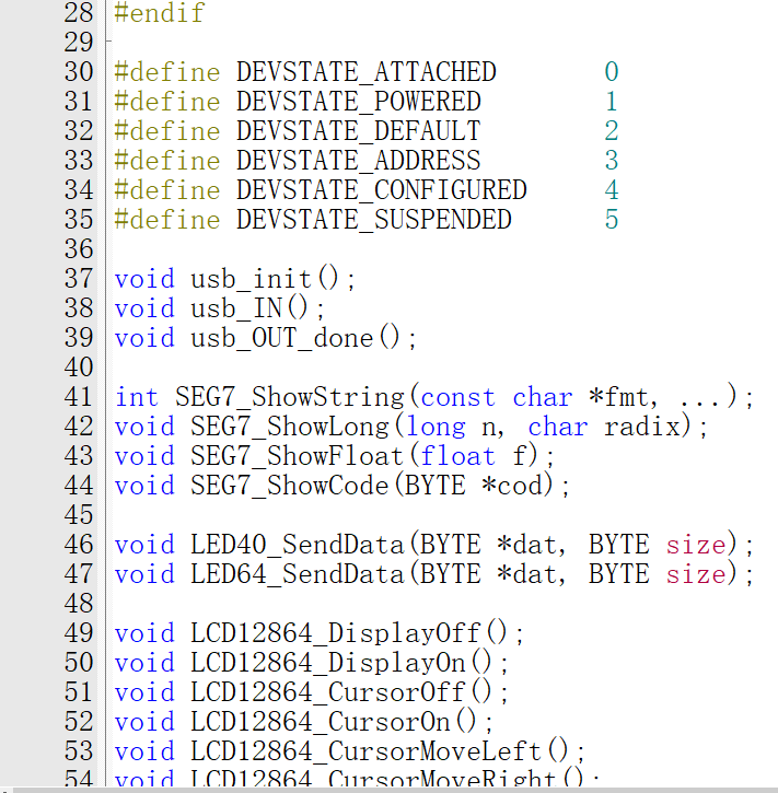

最近在研究usb不停电下载,移植布丁老师的 “117-不停电下载-USB-CDC方式-PC端发送指令,触发MCU复位并自动下载”,编译时出现大量警告,问题出在usb_init();语句,行进去看看但找不到这个函数,在usn.h文件里有声明,有usb.h文件,对应usb.c到哪里,求高手解惑

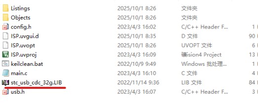

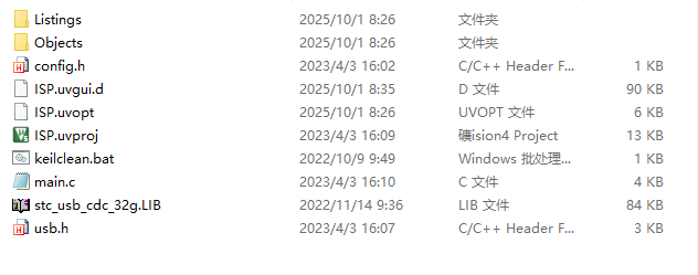

发表于 前天 10:48 | 显示全部楼层
这个是LIB库集成的,没源码。
官网下载各型号实验箱例程包里有一些范例代码

发表于 前天 11:50 来自手机 | 显示全部楼层
usb使用库函数。已经封装在lib文件所以无c文件一般闭源的都这样。

发表于 前天 12:32 | 显示全部楼层
erci*** 发表于 2025-10-1 10:48
这个是LIB库集成的,没源码。
答非所问,我是移植他的程序,编译出现错误,最后发现加上usb_init();就报错,在usb.h文件找到这个函数的声明,在usb.h文件里右键查找这个函数,找不到,理论上有usb.h文件,切usb.h文件里声明了函数,就应对应usb.c文件,布丁老师的程序里也找不到usb.c文件,也找不到usb_init();这个函数,在他程序里编译就0警告0错误,这是为什么

发表于 前天 21:25 | 显示全部楼层
dong*** 发表于 2025-10-1 12:32
答非所问,我是移植他的程序,编译出现错误,最后发现加上usb_init();就报错,在usb.h文件找到这个函数的 ...
这是对.lib的作用完全不知道啊!
你想要的.c文件就是别人已经封装成.lib文件了,你只能调用接口,看不到源码的。
