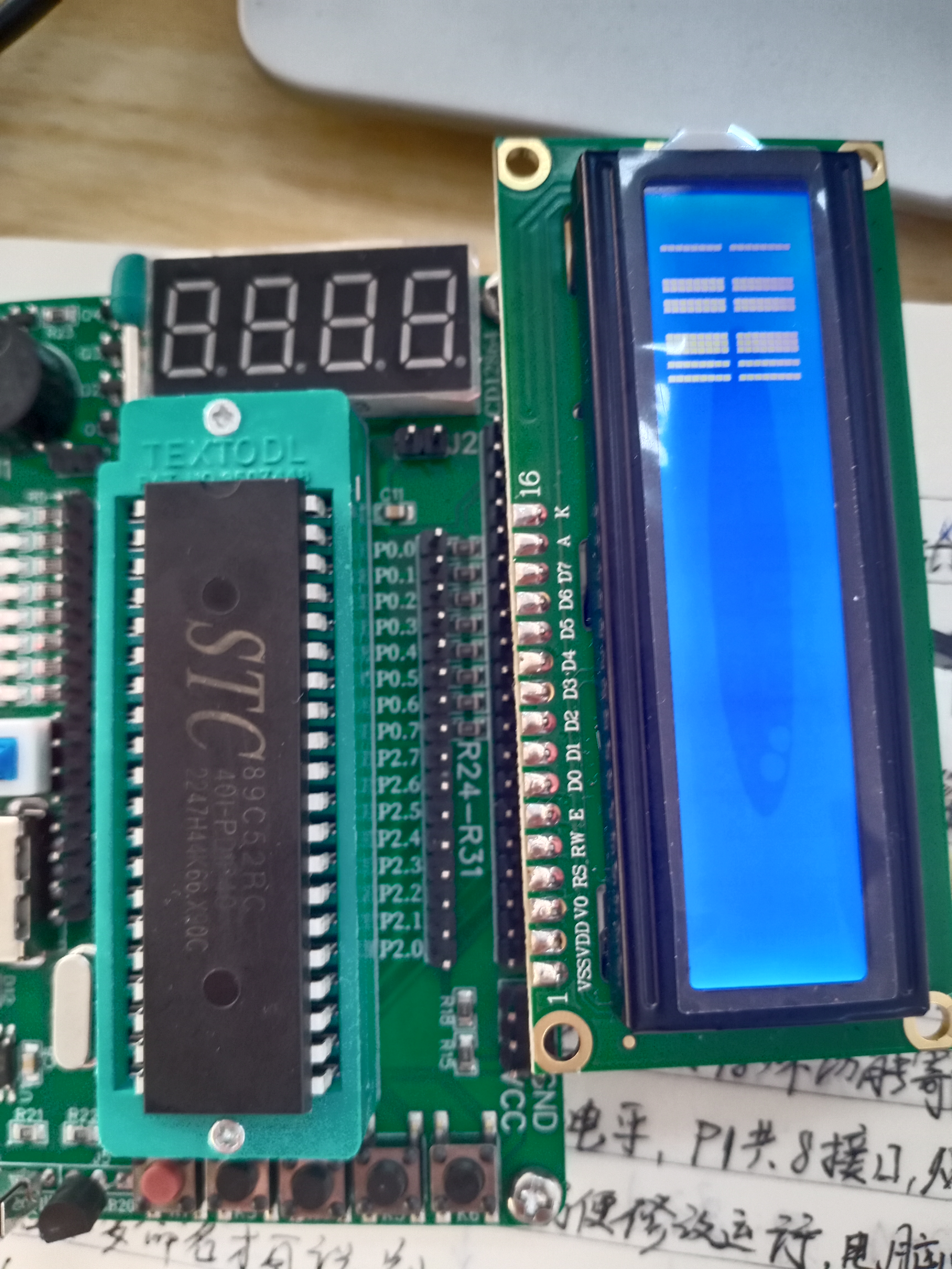

下载的例程库里的“实验24 LCD1602液晶显示的一个时钟”的程序,但是显示屏只能侧着看见微弱的数字,这是什么原因,怎么才能恢复正常呢?
恳请大神指导,感谢各位浏览指导!

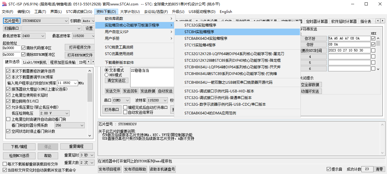

发表于 2023-4-27 19:05:10 | 显示全部楼层
这不是我们的例程库,这是第三方的,建议从STC8H8K64U的实验箱开始学起
===这样我们也有这个实验箱,程序也是我们同事写的
发表于 2023-4-27 19:12:43 来自手机 | 显示全部楼层
可能吧,我这个是买板时客服发给的例程库。现在发现问题了 ,是显示屏坏了。谢谢!

发表于 2023-4-30 19:51:41 | 显示全部楼层
液晶屏是好的没有坏。液晶屏需要调节偏压,可以让字符显示清晰,没有合适的偏压自然就看不清了

发表于 2024-9-17 05:32:20 | 显示全部楼层
晓*** 发表于 2023-4-30 19:51
液晶屏是好的没有坏。液晶屏需要调节偏压,可以让字符显示清晰,没有合适的偏压自然就看不清了 ...
6楼说的对,必须调整偏压才行。

发表于 2024-9-17 08:08:54 | 显示全部楼层
我觉得有可能是商家的例程有问题,或者是使用1602显示时,还需要什么跳线设置的。
