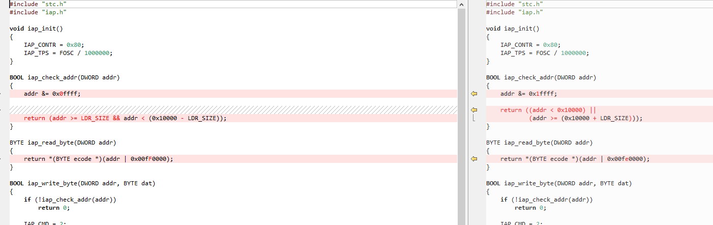

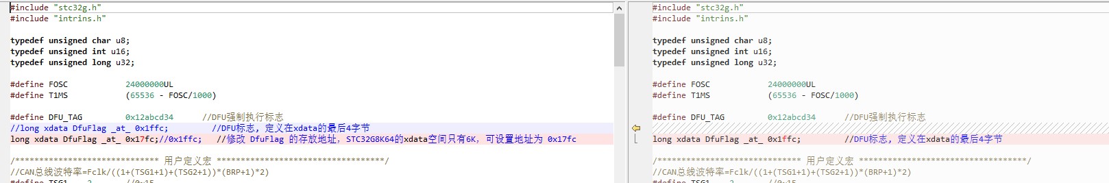

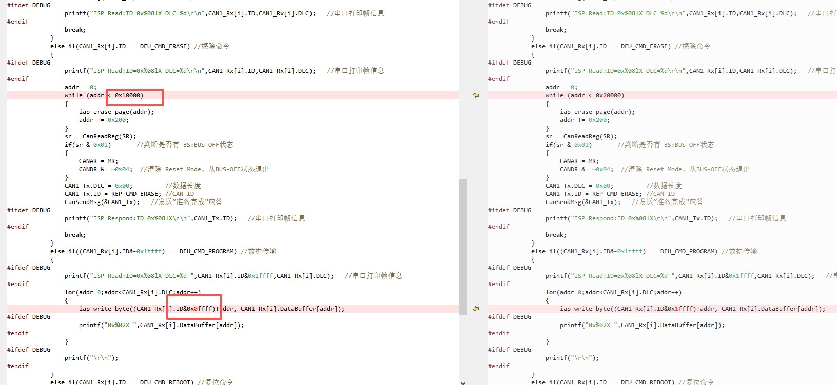

在官方【STC-official-user-CAN-ISP-bootloader-demo-STC32G12K128-series】基础上修改适配STC32G8K64型号:

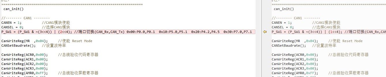

3.连接屠龙刀开发板CANH\CANL到STC32G8K64板CANH\CANL。(例程里CAN接口改用了P42\P45,可自行修改)

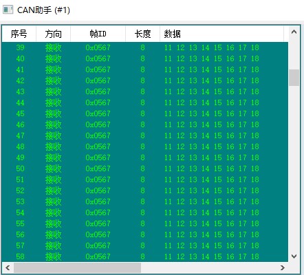

5.烧录USB转CAN工具到屠龙刀开发板测试demo固件

1.更新Demo工程配置,Reserve 0xFF0003-0xFF1002,以免和INT0中断地址冲突
