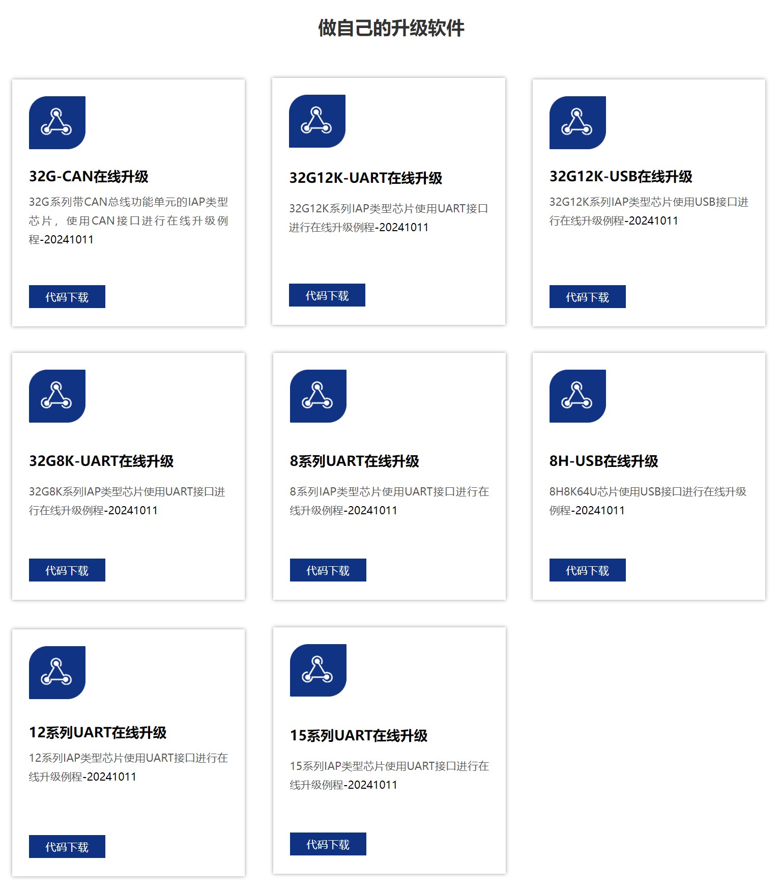

可以使用用户ISP,用户自定义下载方式,例程:
https://www.stcai.com/zxsj
官方的下载方式见数据手册

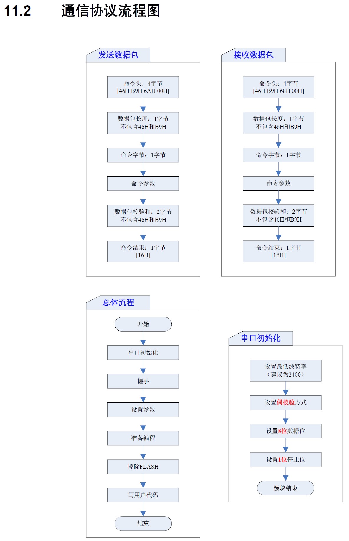

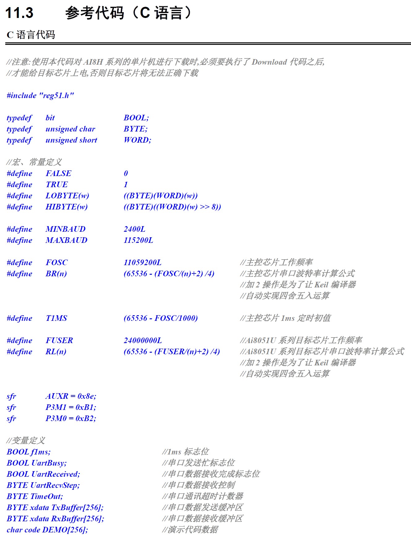

这是我打印出来的.exe文件下发给MCU的数据,及MCU响应的数据,为什么跟通信协议流程图里的数据帧不一样呢?
用的是上面这个ISP代码
这是用户ISP,需要用户ISP和用户APP,由用户程序实现 而流程图的协议是系统ISP,由系统区实现  详情 回复 发表于 2025-10-9 10:39

这是我打印出来的.exe文件下发给MCU的数据,及MCU响应的数据,为什么跟通信协议流程图里的数据帧不一样 ...

那这个用户ISP的通信协议能开源出来吗?
程序是开源的 https://www.stcai.com/zxsj  详情 回复 发表于 2025-10-9 12:00
程序是开源的,可修改,也可用户自定义协议
