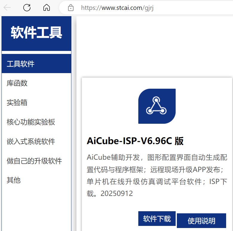

可以用 AiCube-ISP V6.96C 来图形化产生这些配置程序
https://www.stcai.com/gjrj
