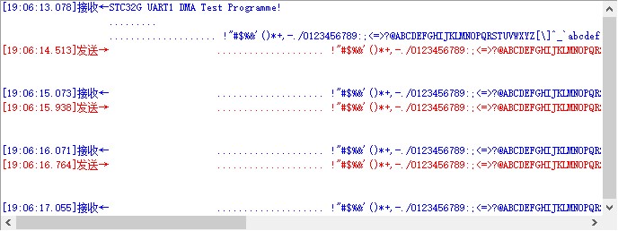

使用官方stc32g的官方例程测试,我的是STC32G864K
如图

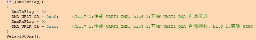

当使用延时Delay1000ms();的时候,DMA只在上电时发送了一次
当把Delay1000ms();注释,DMA能会一直发送数据
把DMA_UR1T_CR = 0xc0;注释掉,也是只发一次数据
但加了延时后好像就进不去if((DmaTxFlag))这个条件
DmaTxFlag只在中断中置1,
那是不是 delay导致中断进不去了?还是有什么其他原因?delay是官方isp上复制的应该不会有错吧?

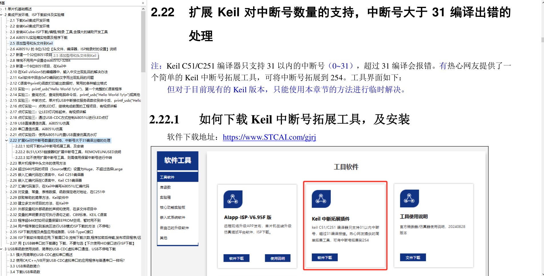

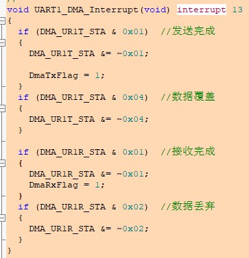

可以复现,取消共用用户中断号恢复正常,发一包255字节回一包. 感觉加上延时刚好遇到中断冲突导致的bug。 [attachimg]116634[/attachimg] 关于大于31中断号的使用可以看手册这个章节: [attachimg]116637[/atta  详情 回复 发表于 2025-9-30 19:09
