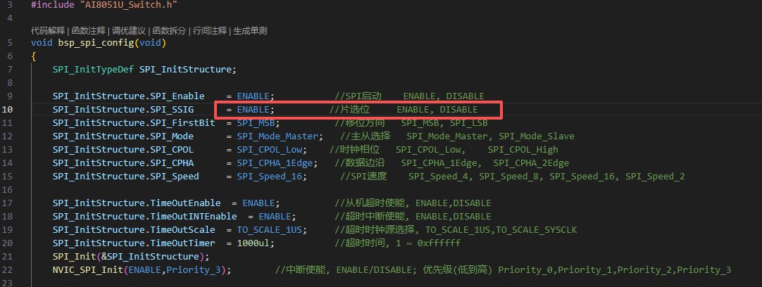

如果我把P23 换成SPI_SS_2 程序就会卡死,这是为什么
因为我看官方历程是这样写的,但是我测试是会卡死的

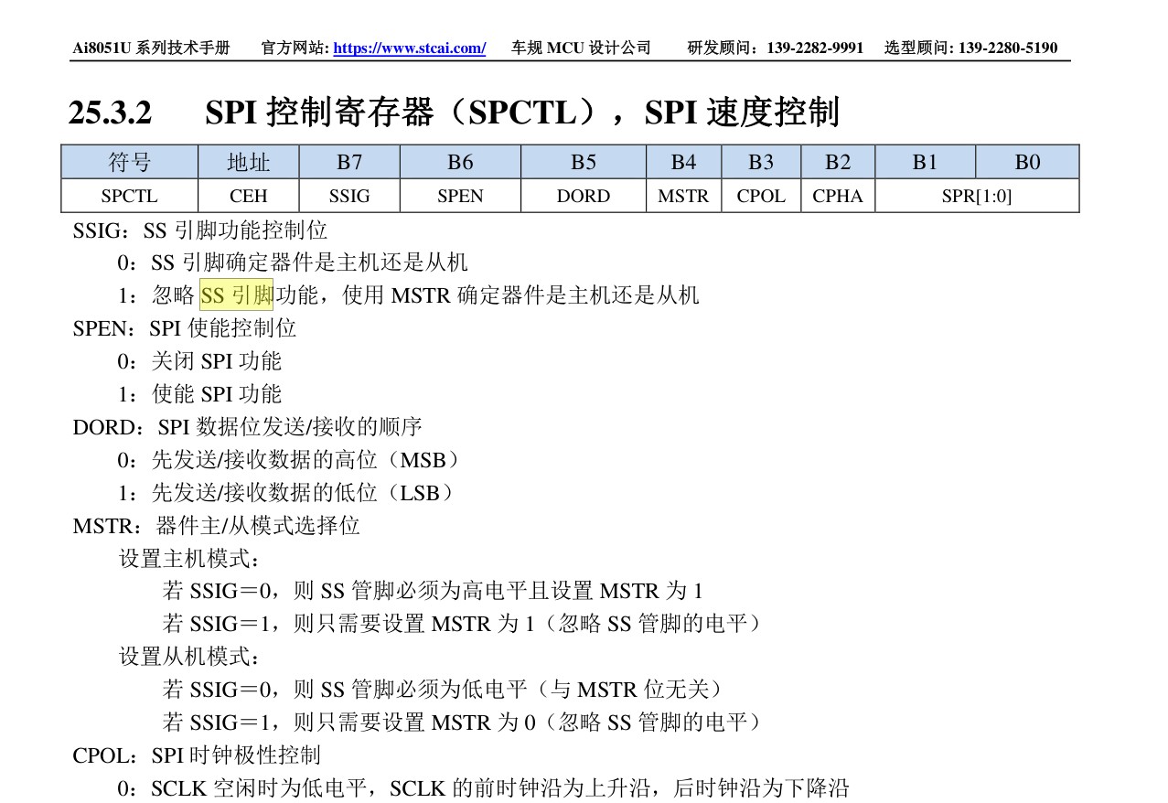

发表于 3 天前 | 显示全部楼层
SPI_SSIG设置错误
卡在while(B_SPI_Busy);
  • 打卡等级:常住居民I
  • 打卡总天数:60
  • 最近打卡:2025-09-30 13:18:37
20
342
342
发表于 3 天前 | 显示全部楼层
erci*** 发表于 2025-9-30 19:37
SPI_SSIG设置错误
我设置的是disenble,这里是要改成enble吗
如果设置成enble的话,是不是ss引脚就由spi外设来控制了,我就不用去改写电平了
如果设置成disenble的话,这个引脚就不能我手动控制了吗
