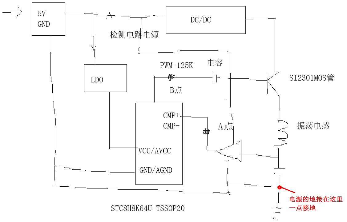

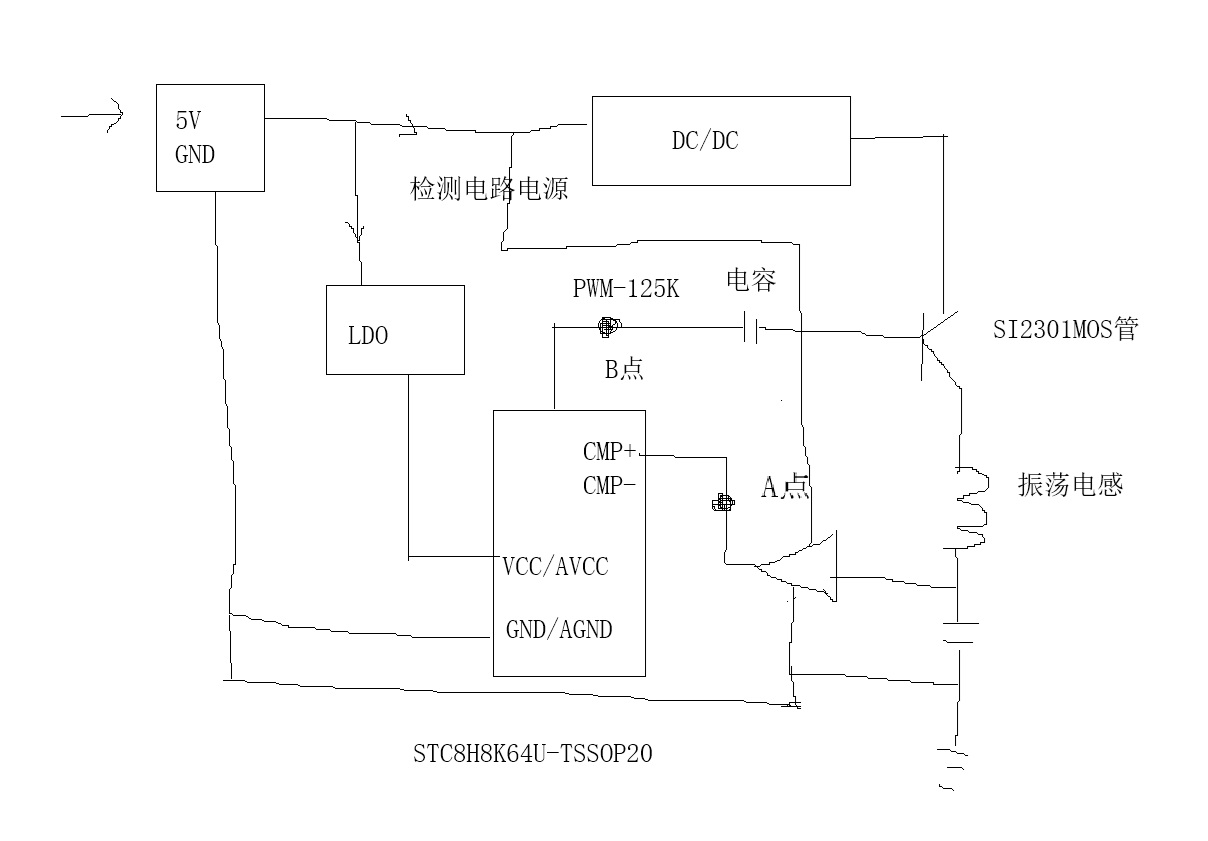

我的电路设计框图如下: MOS管电流大约250MA,
单片机本身VCC和AVCC,GND和AGND共用管脚,没有区分。
可不可以认为单片机内部已经模拟地和数字地单点接地了呢?
所以我本身并没有在做地的区分,二是背面大面积铺铜;
碰到的问题是:  (5V纯电池供电)
如果是采用单片机本身PWM产生的125K的波形驱动MOS管。那么在A点。比较器的输入端,会产生大约100mV的噪声,噪声比较大;
如果我禁止掉内部的PWM输出,在B点外接一个125K的时钟,或者用晶振+振荡+分频 产生一个125K的波形,则A点比较器的输入,大约噪声20~30mV,能满足要求;
这个100mV的噪声怎么来的?
怎么又能利用单片机内部的PWM驱动MOS管,又能使单片机的比较器输入端噪声比较小,满足要求, 麻烦不吝赐教

发表于 2025-9-30 18:37:06 | 显示全部楼层
这没法分析,干扰信号问题从电路涉及,PCB走线,测量方法都会影响.
PWM通过隔直电容激励MOS管的方法,很少见到.
外部激励信号跟单片机自身的PWM信号是不是有差异,
最好能把相关电路部分原理图和PCB贴出来,测量波形也贴出来比对分析
8317
17932
发表于 2025-9-30 22:36:43 | 显示全部楼层
你的电路仅仅是示意图,特别是振荡部分。你这个不算是振荡电路(振荡电路要有正反馈),你这个是驱动一个LC串联负载,类似125KHz的RFID电路(要推挽驱动)。如果LC处于谐振模式,则如果Q值较大,则电容C会有很高的电压。比如我使用125K推挽驱动LC负载,5V供电,则谐振时电容C的电压峰值大约100V。
所以,你的电路从C端接入运放,这个接法比较危险,除非你C上电压很小。
C上的电压是交流波形,不知道你说的噪声是什么波形。
电话里我都说了,你要贴出详细的电路,还要贴出PCB图,还有示波器波形图,否则我们很难分析的。
不要再花心思怀疑MCU内部的接地,干扰都是外部电路来的,PCB排版特别关键,一不小心就会出现地线干扰。
电话里我提到的一点接地,示意图如下:
