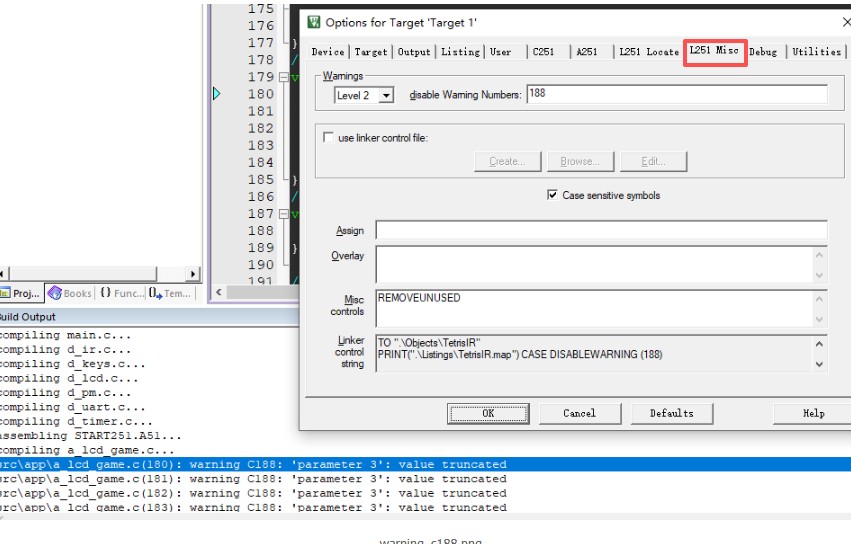

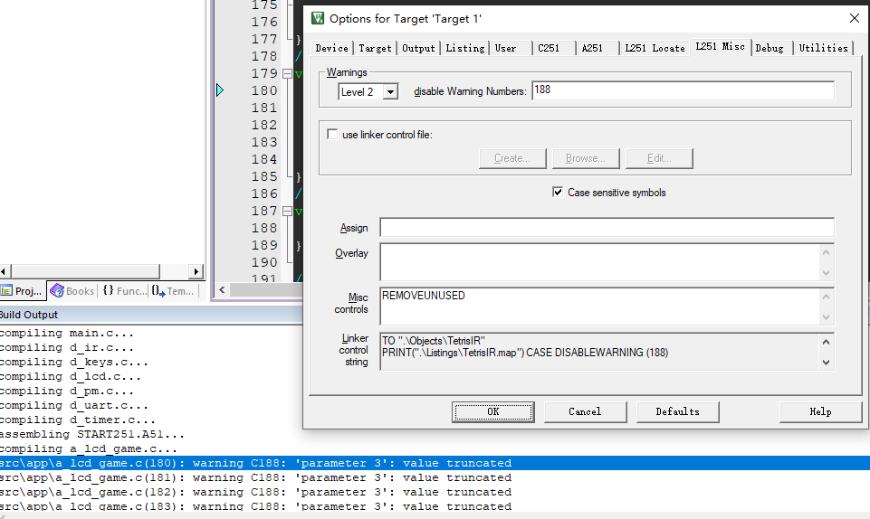

请问 Ai8051U-32Bit 这个C188警告怎么屏蔽不了

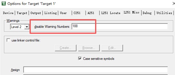

发表于 2025-9-30 10:40:49 | 显示全部楼层
报错是C警告,屏蔽的是链接器警告

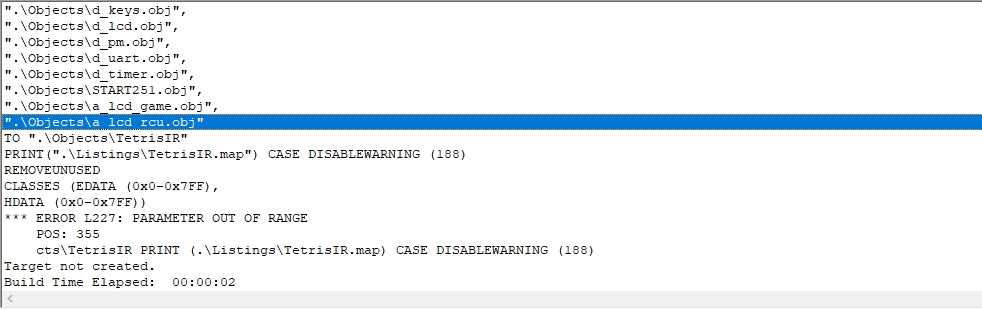

 楼主| 发表于 2025-9-30 11:33:40 | 显示全部楼层
erci*** 发表于 2025-9-30 10:40
报错是C警告,屏蔽的是链接器警告
请问这个L227是什么错误
project - L227.rar

发表于 2025-9-30 11:48:13 | 显示全部楼层
mfsl*** 发表于 2025-9-30 11:33
请问这个L227是什么错误
8317

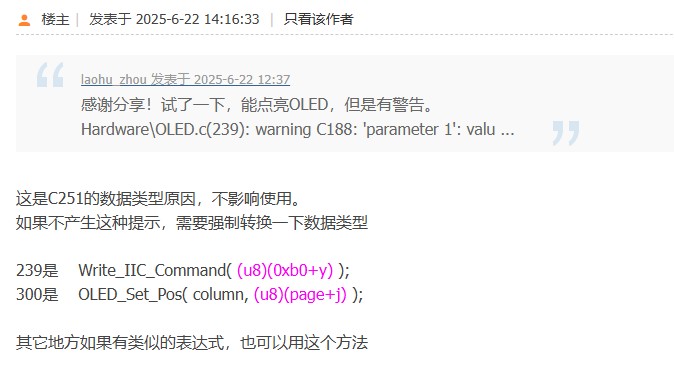

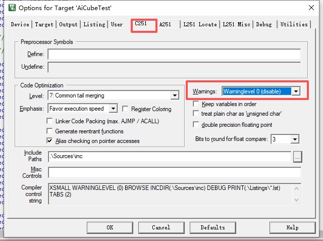

发表于 2025-9-30 12:05:28 | 显示全部楼层
这是数据类型不匹配警告,即,比如将一个16位数据给8位传送,就会有警告,加强转即可消除。

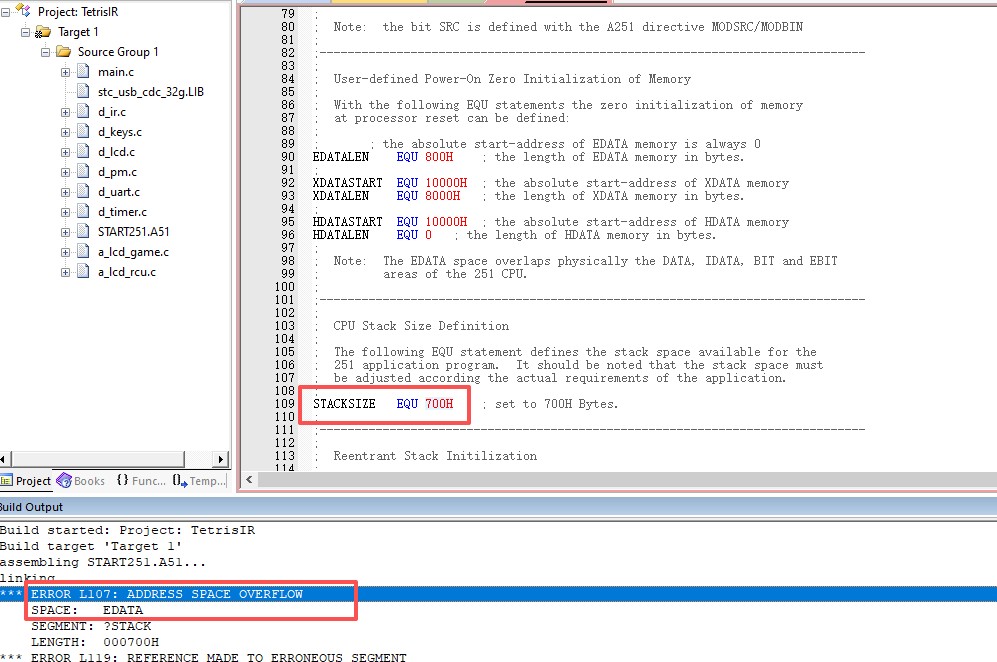

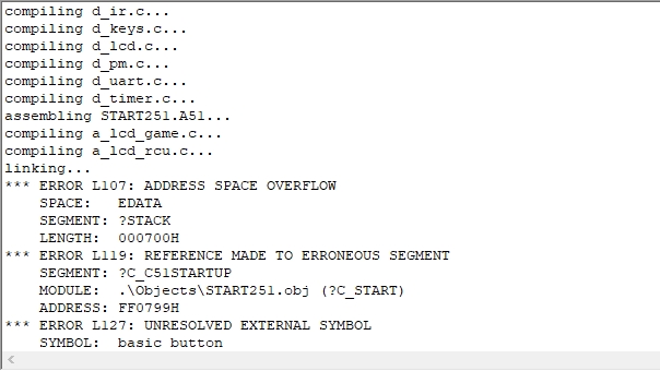

不指定188了,但报L107、L119、L127

报错太多,新建一个可编译项目逐函数移植哈! L107是因为修改了这里,一般不需要包含A51文件也无需更改: [attachimg]116552[/attachimg]  详情 回复 发表于 2025-9-30 14:45
123
5133
11465
发表于 2025-9-30 14:45:50 | 显示全部楼层

 楼主| 发表于 2025-10-10 11:52:51 | 显示全部楼层
这里怎么还原?
原始文件参考路径:C:\Keil_v5\C251\LIB\START251.A51  详情 回复 发表于 2025-10-10 13:11
