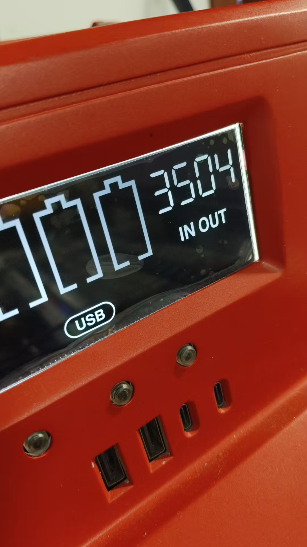

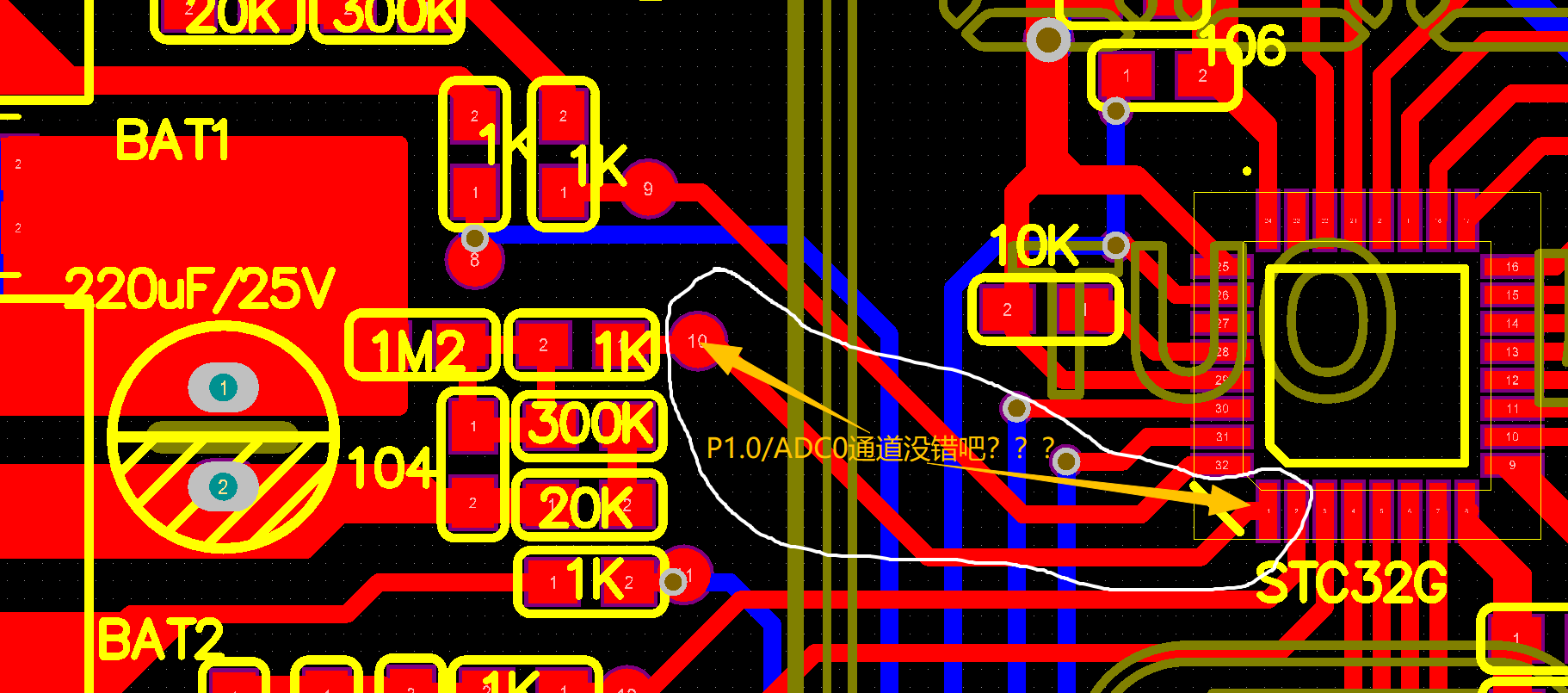

我把输入电压从5V变到15V这个显示数值就是没反应,不知道什么问题?P1.0/ADC0通道。

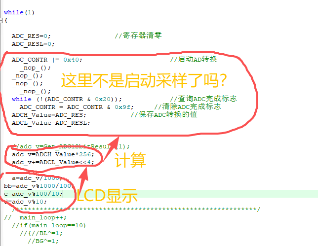

 楼主| 发表于 2025-9-30 10:44:43 | 显示全部楼层
代码我压缩打包发上来了,主要ADC看看少了哪个寄存器没配置
回复里怎么不能上传图片?
晕啊,要发布后编辑才有上传图片功能
        P1M1=0x01;
        P1M0=0x00;
这两个配置不能对ADC0/P1.0通道有效?

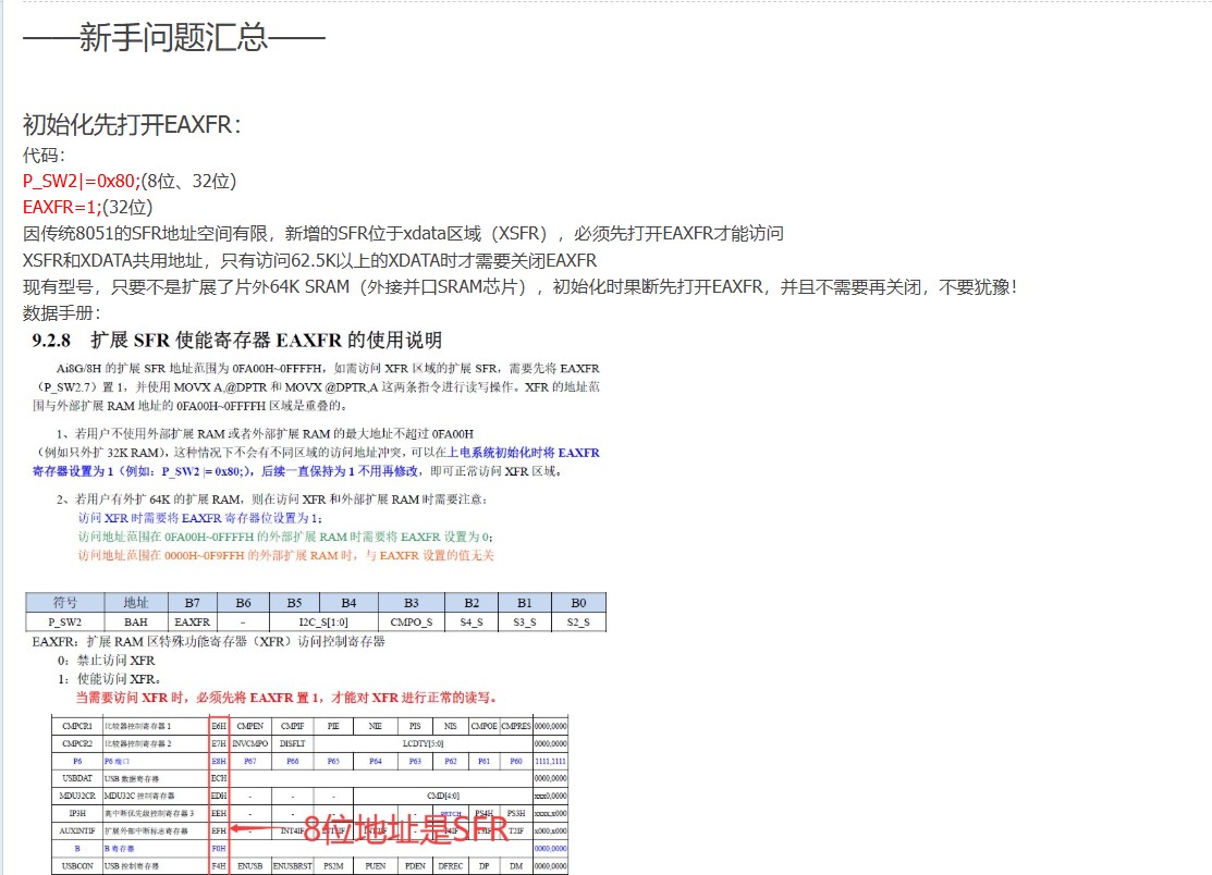

先使用例程测试下,至少例程测过的,上传的这个代码看着基本扩展使能都没开呢 EAXFR = 1; //扩展寄存器(XFR)访问使能 [attachimg]116504[/attachimg] 新手必读!新手必读!新手必读!新手必读!新手必读!新手  详情 回复 发表于 2025-9-30 11:02
新手必读!新手必读!新手必读!新手必读!新手必读!新手必读!新手必读!新手必读! - 老鸟反刍/吐槽,新手乐园,毕业设计 国芯人工智能技术交流网站 - AI32位8051交流社区

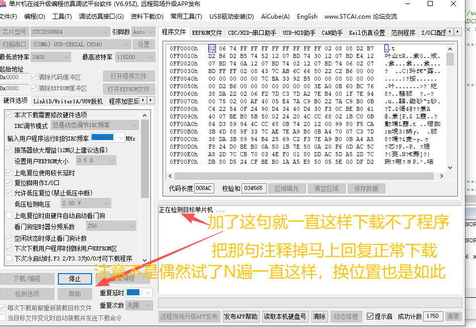

EAXFR = 1; 我试过了,这句不管放哪里下载就进行不了,一直下载不了程序
下载不了提示什么截图看看  详情 回复 发表于 2025-9-30 11:26
这两没直接关系,可以上传这个问题工程我试下,下载例程包里带EAXFR操作的例程也不行? 普通串口工具下载要注意手动上下电。  详情 回复 发表于 2025-9-30 12:17
123
5133
11465
发表于 2025-9-30 12:17:49 | 显示全部楼层
普通串口工具下载要注意手动上下电。
