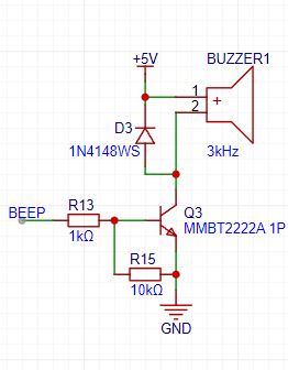

我想用stc32g12k128做一个焊台,现在出现一个问题,设置是准双向口,IO通过1k的电阻控制三极管导通,设置IO口高电平时,测量IO口电压0.068v,就是在没有负载能力也不是这个电压吧,求高手解惑

应设置为推挽,设置准双向口是不正确的

把电阻去了呢,是正常的么。R13

我印象中,老的stc单片机89C52好像输出电流能达到几个毫安,也习惯用低电平控制电路,这次借鉴网上一个c245焊台,他原用的stm单片机,电路原用高电平控制,当时也有所注意,总认为带1k负载应该没有问题,电路做好后当高电平输出是只有0.068v,理论有一个pn结有一个1k的电阻,怎么着有个0.8v的电压吧,但他是0.068v有点疑惑,刚才我有查查STM32G的手册,准双向口他的高电平负载能力只有250uA。

准双向上拉电阻一般几十k欧样子,即便只有250uA驱动能力,高电平输出不应该只有0.068v
你要检查下是不是元件焊错了.特别是下拉的10K电阻,以及三极管BE脚焊接,有没有问题

应设置为推挽
