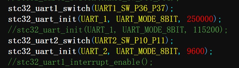

使用STC32G12K128
串口1可以用定时器1或者定时器2,但是手册不建议使用定时器1(我使用定时器1确实出问题了)
串口2只能使用定时器2
这就尴尬了:串口1和串口2都是使用定时器2,但是两个串口波特率不同
结果2个串口都变成了9600波特率

多个串口使用同一个定时器只能波特率相同,以最后一次设置的波特率为准

不同波特率,可以串口1使用定时器1,串口2使用定时器2
