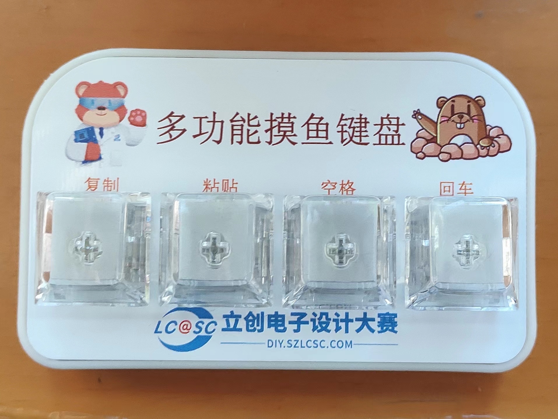

1、项目功能介绍
一款既可以打字又可以玩游戏的小键盘:可以连接电脑作为剪切复制等操作的便捷小键盘,也可取下来当做打地鼠游戏机玩耍,还可以当做机械键盘试轴器。
2、硬件部分
本作品使用AI8051U单片机,可以方便的通过USB连接下载程序,
使用一个拔动开关来切换USB供电或电池供电,作品集成了TP4057锂电池充电管理芯片,能够在接入电脑USB时自动充电,也可使用手机充电器充电。
按键采用了可插拔式机械键盘轴的设计,方便更换不同手感的键盘轴体,亦可作为试轴器使用。
采用透明键帽,配合各种颜色的LED灯,呈现出通透的灯光效果。
使用一块PCB挖出方形安装孔作为机械轴固定板,在具有足够强度的同时,又可以借助嘉立创彩色丝印,彩绘漂亮的图案。采用对称式设计,正反面不同风格,根据需要选择外露面。
正面:高调摸鱼
反面:低调,低调
外壳采用嘉立创3D打印制作,模型文件见附件。
3、软件部分
程序分快捷键盘、试轴器、单键打地鼠、双键打地鼠 四个部分,模块化编写,通过按住相应按键再开机的方式选择功能:
不按键:进入CV键盘功能;
按第1键:程序下载(需要在断电的情况下先按住按键,再连接USB线);
按第2键:试轴器;
按第3键:单键打地鼠;
按第4键:双键打地鼠;
接通电源后,系统点亮所有按键下方LED,并发出蜂鸣声,随后通过按键进入对应功能。
游戏设置了计分系统,每正确一次加一分,有十次错误的机会,错误机会用完后游戏结束,通过指示灯的闪烁显示分数。
