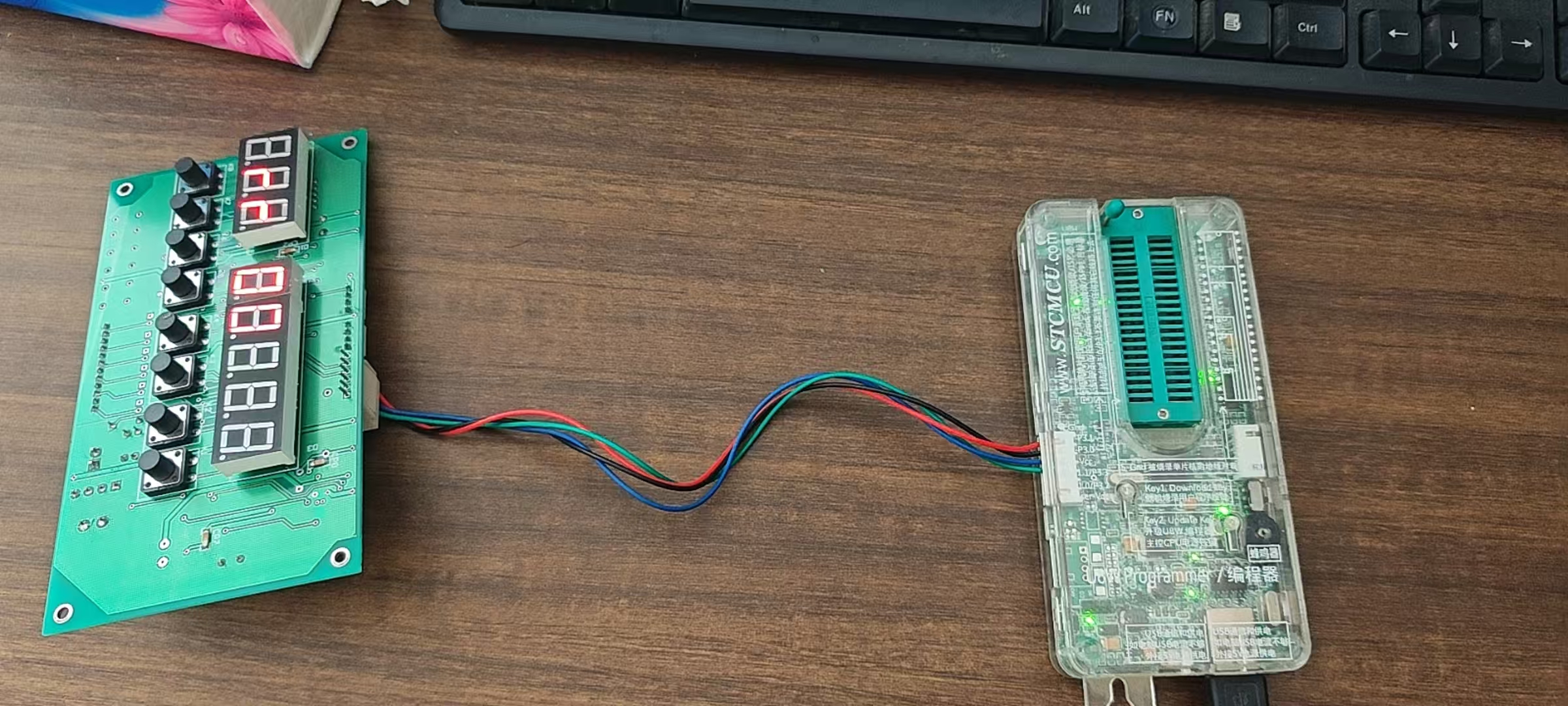

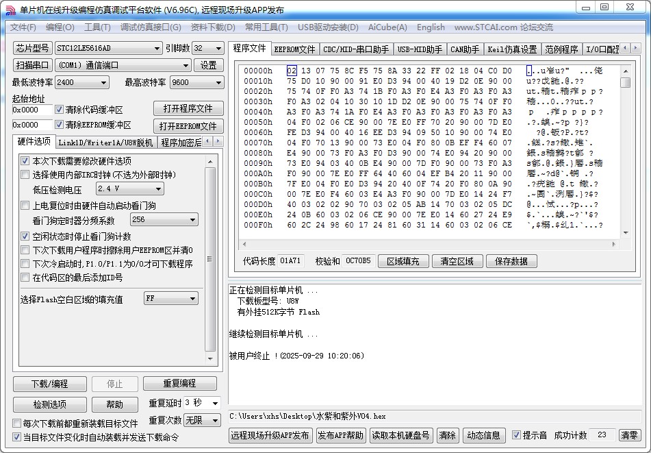

如图所示 一直找不到目标单片机 并且偶尔成功导入但是实际测试还是老程序会失败,是因为芯片太老固件太高吗?

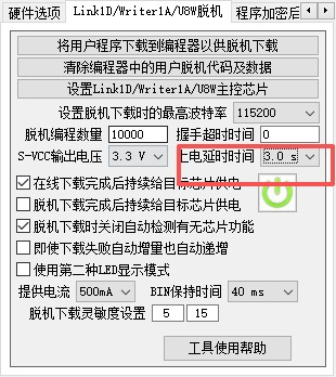

发表于 2025-9-29 11:47:14 | 显示全部楼层
板子上有大电容吗,试下增加上电延时,还不行换条线或者改短点试试,下载别的型号呢?

发表于 2025-9-29 14:02:43 | 显示全部楼层
最低波特率2400,最高波特率115200
检查时钟复位和下载串口连接
2744
9547
9547
发表于 2025-9-29 14:02:55 | 显示全部楼层
STC12LE5616AD默认使用外部时钟
振荡电路、复位电路都需要接好,并确保上电后时钟有正常起振。
