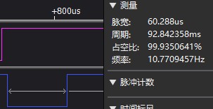

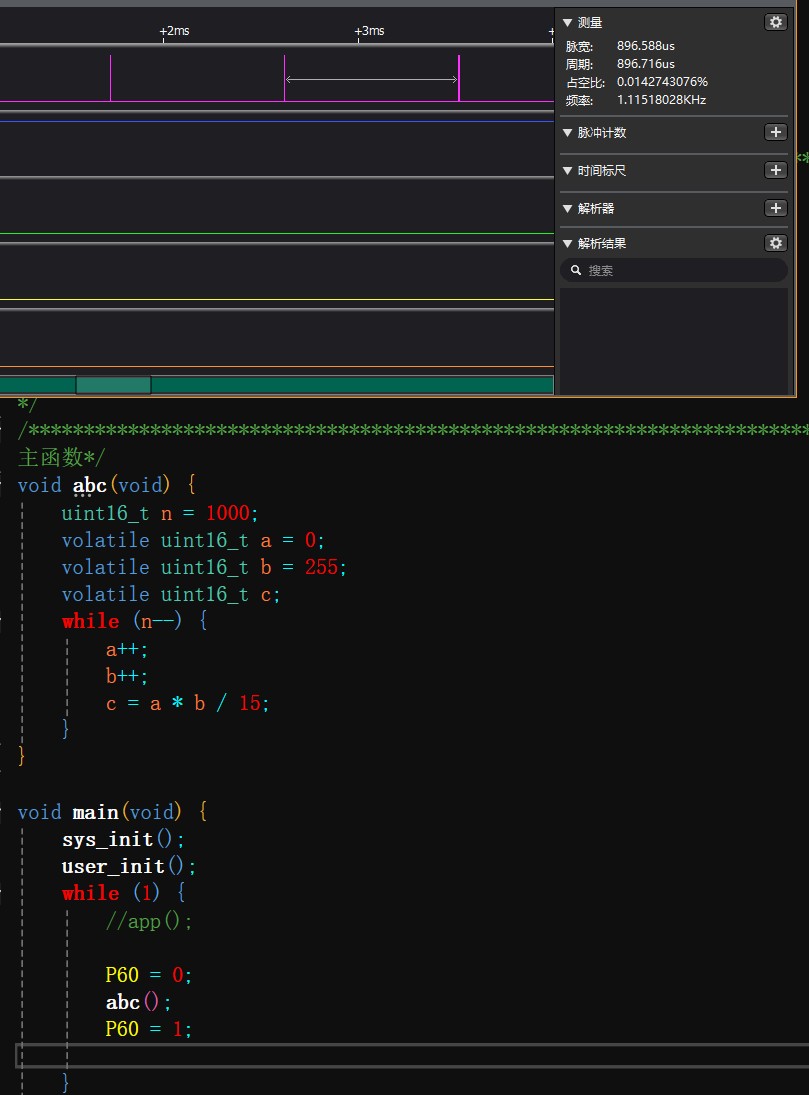

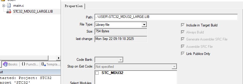

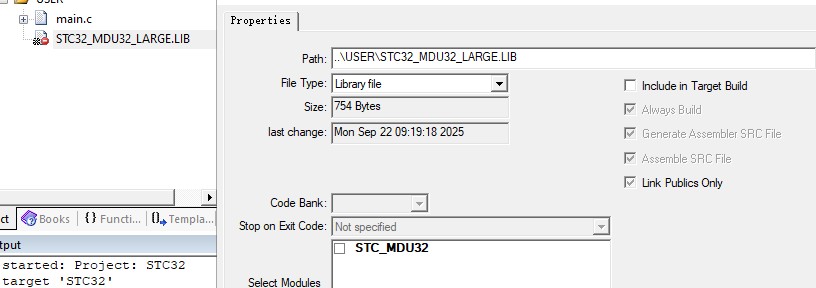

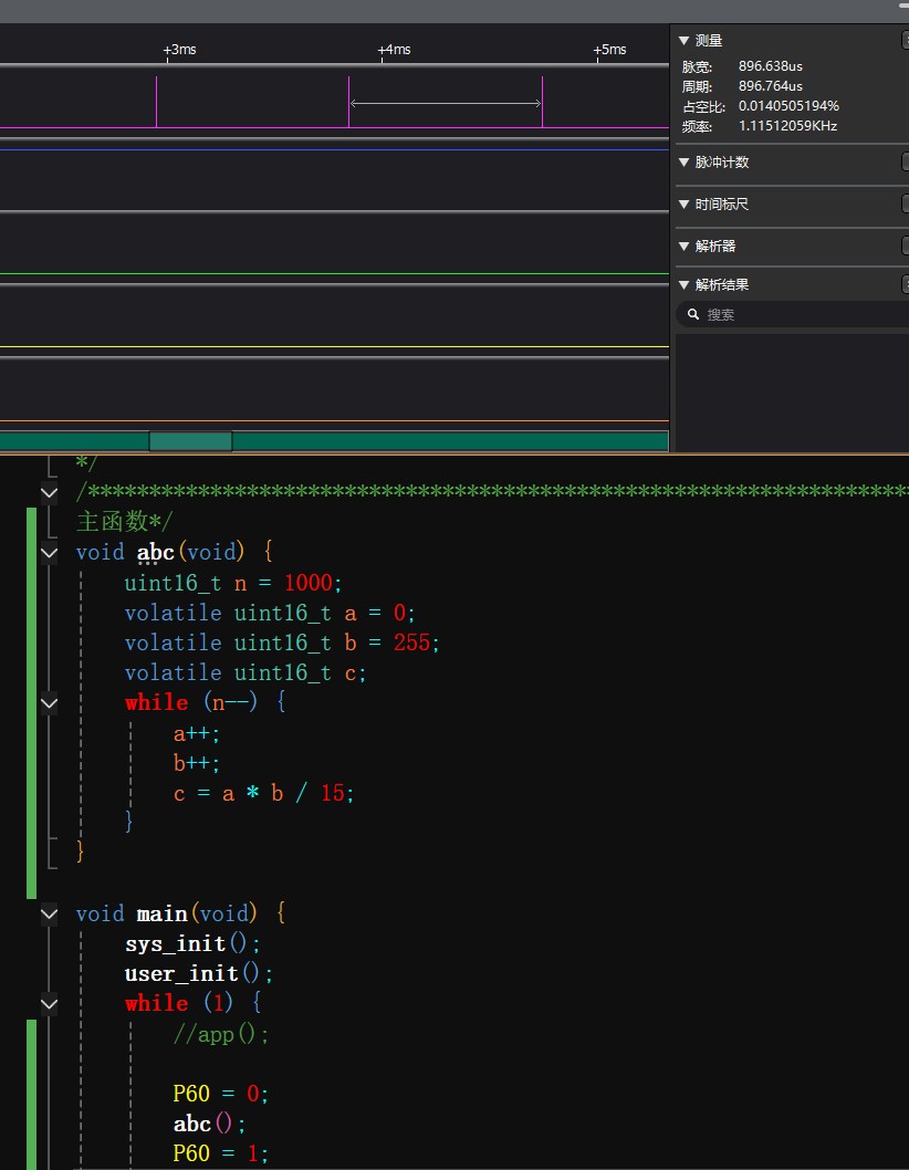

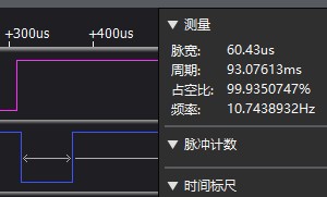

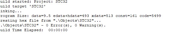

硬件乘法库,怎么用了和不用,效率一样?是使用方法的问题吗?
屏蔽硬件乘法器的结果:
使用硬件乘法器的结果,快了一丢丢:
1928

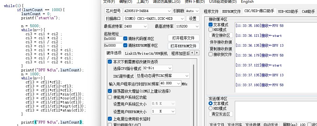

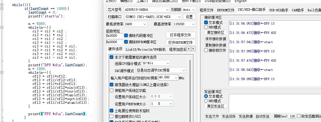

发表于 4 天前 | 显示全部楼层
只对比了这一行代码吗?
可以参考我之前测的:
添加MDU,整数运算52ms降为13ms
添加TFPU,浮点数三角函数运算430+ms降为58ms
https://www.stcaimcu.com/forum.p ... 1854&pid=129033

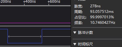

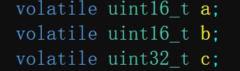

发表于 4 天前 | 显示全部楼层
erci*** 发表于 2025-9-29 09:43
只对比了这一行代码吗?
可以参考我之前测的:
这个用不用没有任何区别
都是278ns
  • 打卡总天数:12
  • 最近打卡:2025-09-30 09:35:31
20
26
228
228
发表于 4 天前 | 显示全部楼层
只对比了这一行代码吗?
可以参考我之前测的:
我用的是STC32G12K128
还有就是注意代码是否被优化,实际未执行  详情 回复 发表于 4 天前

发表于 4 天前 | 显示全部楼层
参考我上面截图代码,多加几个循环看看
  • 打卡总天数:315

发表于 4 天前 | 显示全部楼层
还有就是注意代码是否被优化,实际未执行

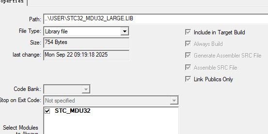

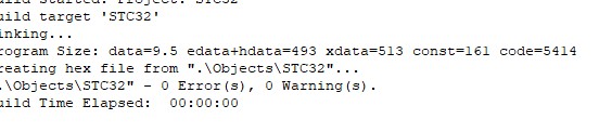

发表于 4 天前 | 显示全部楼层
erci*** 发表于 2025-9-29 09:56
还有就是注意代码是否被优化,实际未执行
截图202509291012018583.jpg 截图202509291012185503.jpg 截图202509291012391414.jpg 截图202509291012469650.jpg 截图202509291012532630.jpg 截图202509291013018614.jpg

发表于 4 天前 | 显示全部楼层
楼主直接打包上传工程我来复现下试试

发表于 4 天前 | 显示全部楼层
erci*** 发表于 2025-9-29 10:59
楼主直接打包上传工程我来复现下试试
感谢,刚刚我自己又试了一下可以了,循环次数少的时候加速不明显
