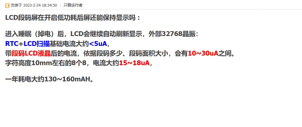

有用过STC8H4K64TLCD做低功耗段码屏LCD显示的吗,低功耗最低做到了多少,如何设置才能实现低功耗RTC和LCD同时运行

3. 功耗实测数据(典型值):
掉电模式 + RTC + LCD 运行:约 2.5~4μA(视 LCD 驱动电压和刷新频率而定);
空闲模式 + RTC + LCD:约 50~100μA。

STC8H4K64TLCD 是一款非常适合低功耗 LCD 显示与 RTC 应用的 MCU。通过合理配置 LCD 控制器、启用低功耗模式、优化 RTC 中断唤醒机制,可实现低于 5μA 的超低功耗运行。在实际应用中,建议结合硬件设计优化与软件低功耗管理策略,充分发挥该芯片的低功耗优势,适用于智能手表、电子价签、温湿度计等低功耗终端设备。
