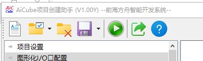

今天第一次用AiCube创建一个工程发现一个IO口冲突BUG,我用的是V1.00Y版。
我工程中设P01为T3时钟输出,P03为PWM8输出。
这样生成不了工程代码,提示
把P01设为T3时钟输出后,P03会自动同步变成了T4时钟输出。
这时生成工程代码又会提示
反正就是设定一个另一个就会自动变了无法生成。
但自己写的程序是可以实现两个IO口的功能的。
