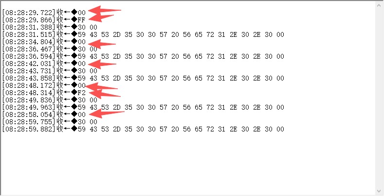

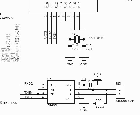

STC8C2K32S2单片机P1.0,P1.1串口2控制485芯片,P1.2接485使能脚;就是仅执行io初始化,不初始化串口,上电后都发出数据0,有时候又多出一个数据;这是芯片的问题吧。
P1M0 = 0x04; P1M1 = 0x00;
P1 = 0xFB;

应该是外围电路问题,看看端口默认状态,分析一下程序修改状态后电平是否变化

上电时引脚上的抖动或者一段低电平信号被串口工具误解析为数据0.

上电瞬间脉冲导致的,可以尝试在485的A、B还有收发控制脚加上下拉电阻

这个还是与ST不一样,单片机上电后默认电平不对或者速度跟不上吧,估计要加电阻。
在发送使能脚加上下拉电阻就可以了。
