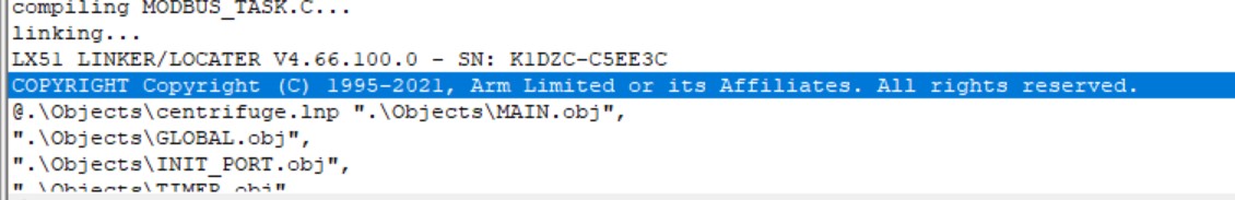

安装完拓展Keil的C代码中断号插件后,keilC51出现版权过期问题

安装完拓展Keil的C代码中断号插件后,keilC51出现版权过期问题。怎么处理?

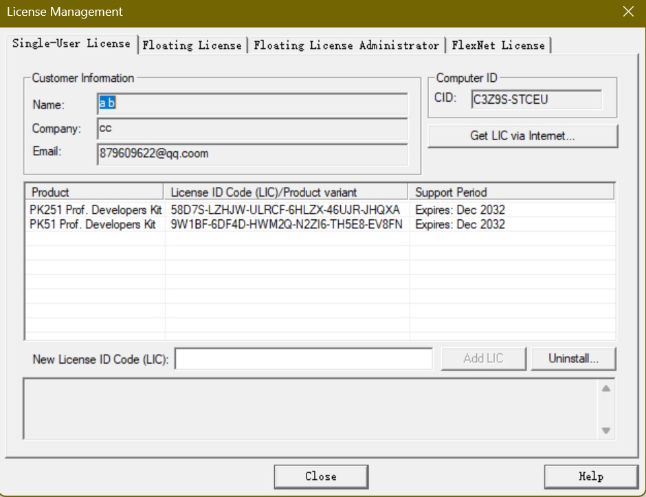

 楼主| 发表于 2025-9-28 11:07:59 | 显示全部楼层
反复重新注册,不行。把keil卸载后重新安装,再装拓展Keil的C代码中断号后,再注册,还是会出现这个问题。

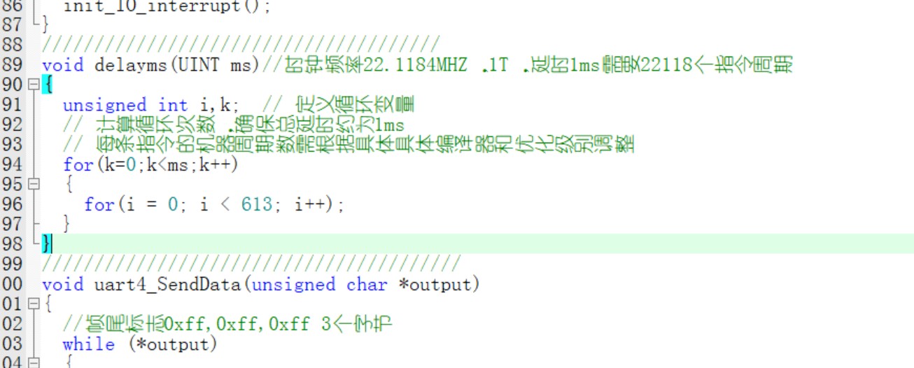

 楼主| 发表于 2025-9-28 21:49:51 | 显示全部楼层
重新安装keil后,汉字变成这样的了,怎么处理?

不是注册问题,使用LX51都是这提示。字是字体前加了@
