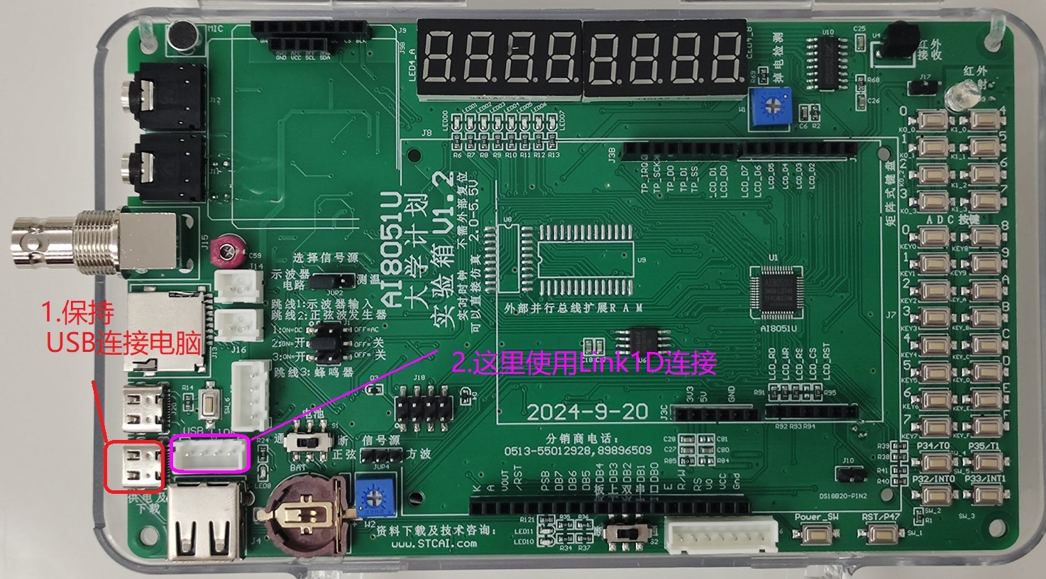

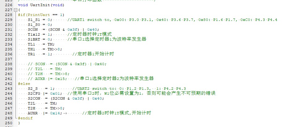

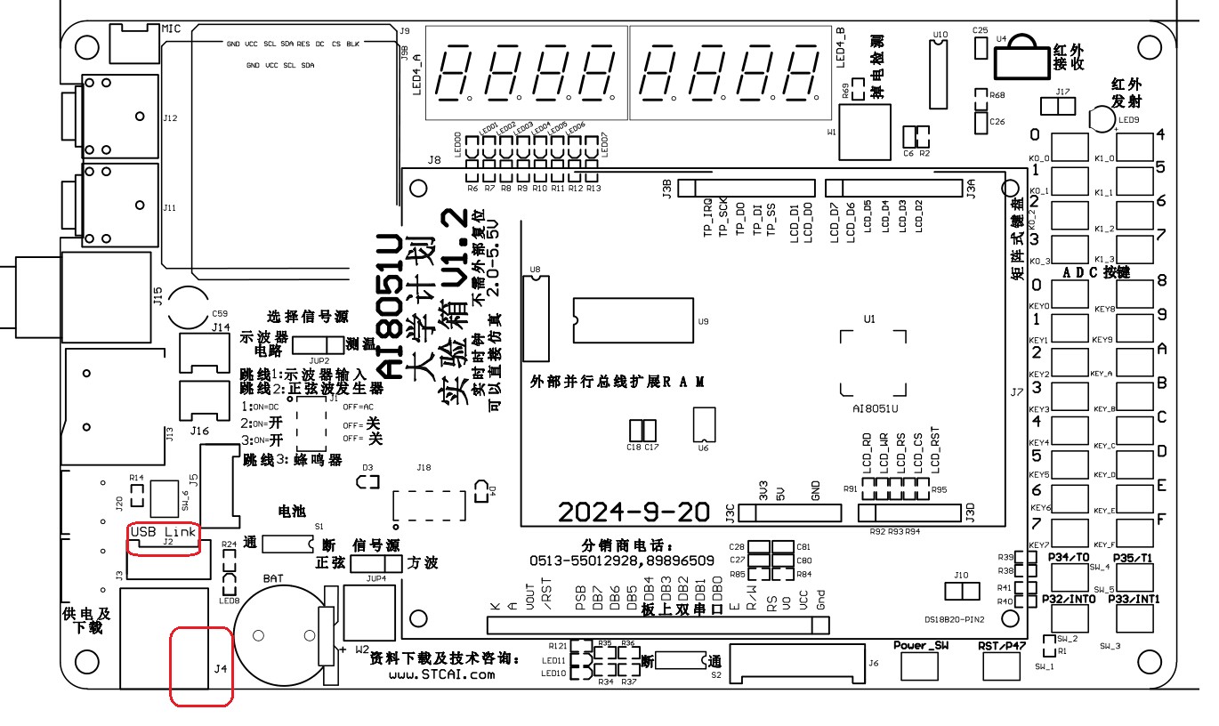

代码中说是p3.0,p3.1
首先硬件上 我发现接 typeA的j4看不到,接USB Link j2也看不到呢?
还是说isp软件上 我没设置对呢?

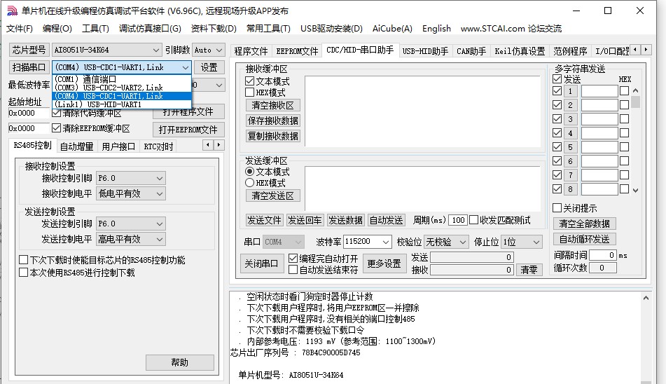

(com3) USB-CDC2-UART2,Link
(com4) USB-CDC1-UART1,Link
(Link1) USB-HID-UART1

那么如果要看uart1 的输出信息,我需要用串口工具接到j2上?  我怎么感觉有点糊涂呢? Link1D接在j2上不就是模拟了两个串口? 为啥说默认不启用串口功能呢?怎么越说我越糊涂了。

其实硬件上 就是 用Link1D连接J2对吧?
ISP软件上选择com4  (usb-cdc1-uart1)对不对?

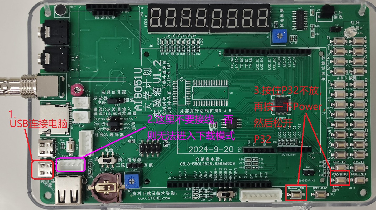

发表于 2025-9-27 20:09:49 | 显示全部楼层

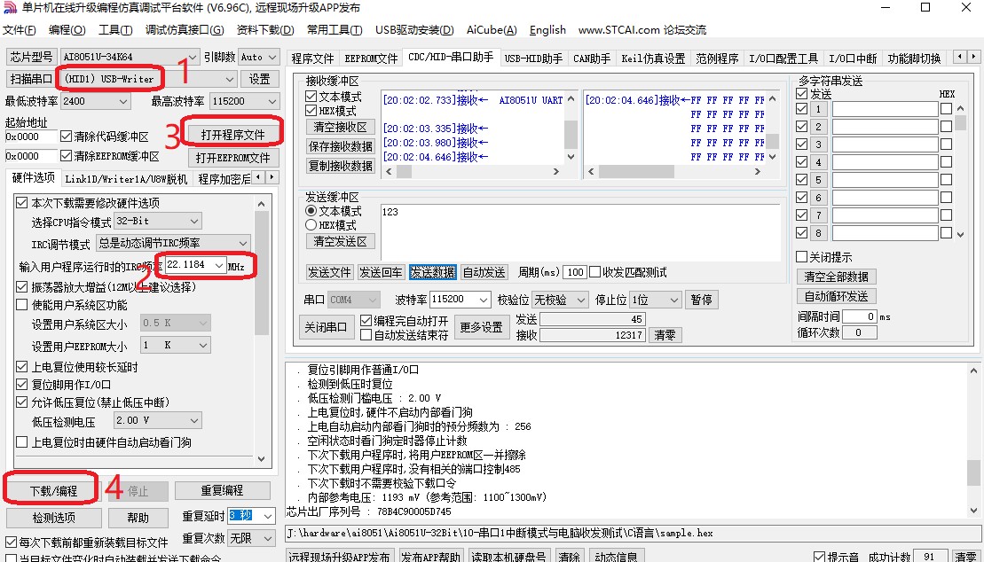

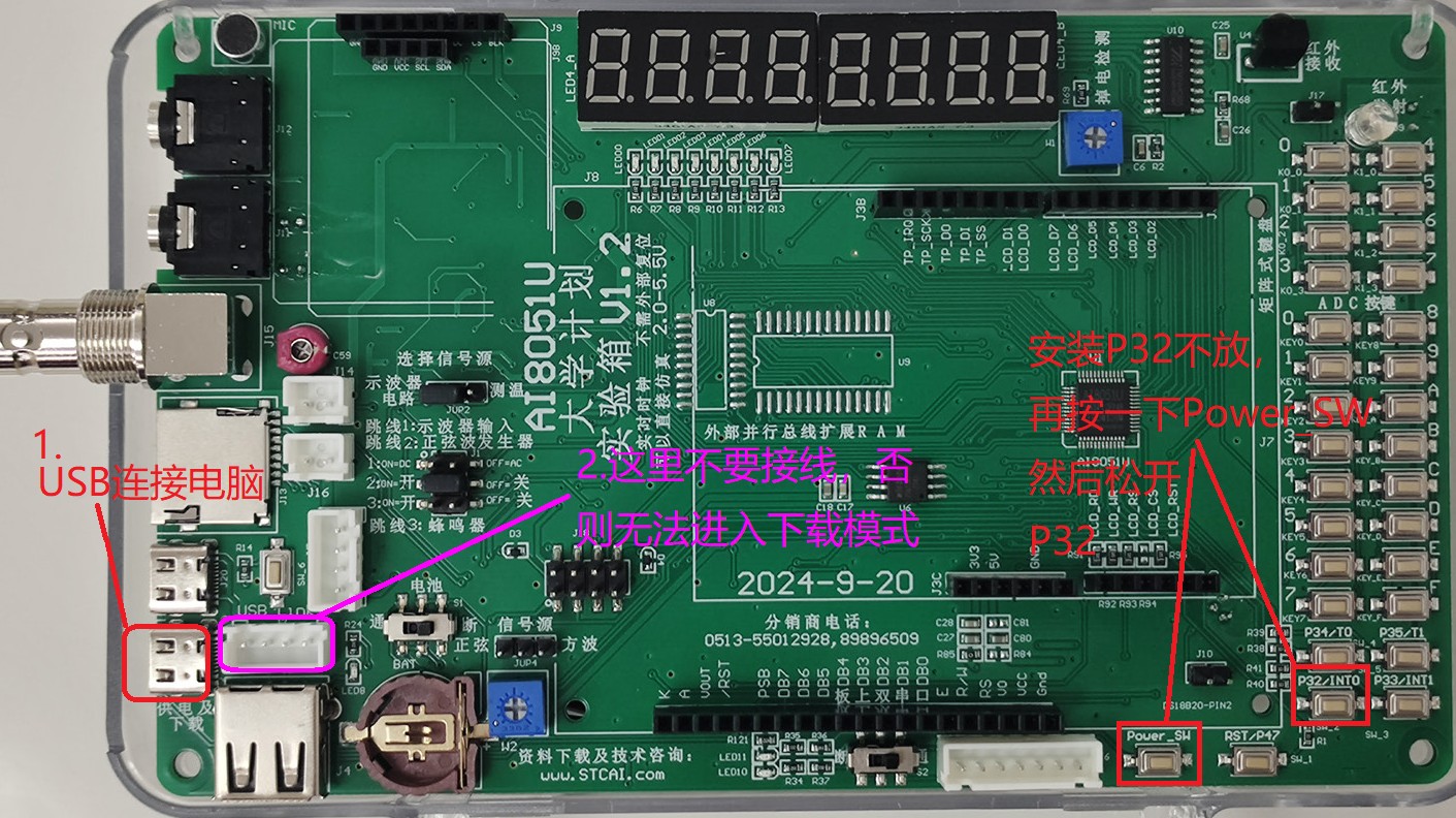

第一步升级(此时不要连接Link1D):

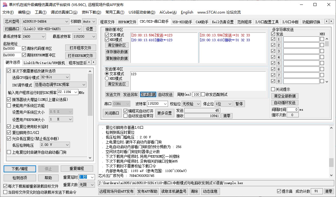

第二步验证功能(现在要连接Link1D):

J2接Link就可以了
