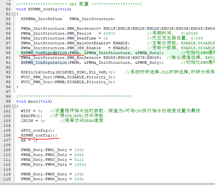

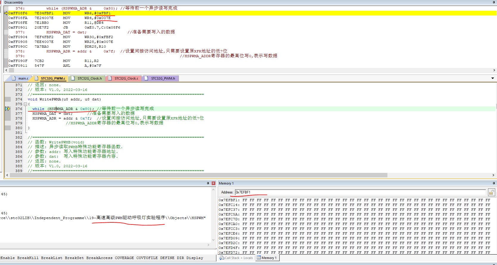

如题,调高速PWM时遇到卡死的问题。后面我找来官方例程,发现也卡在等待寄存器操作上,一查地址发现全是F。
版本:
单片机型号: STC32G12K128
固件版本号: 7.4.5U
现场情况见附图,测试过GPIO 定时器等功能,是OK的。
是不是还要什么操作?但这是官方例程啊,求解
官方例程卡死现场,在等上一个异步操作(哪有上一步?)
官方例程-main函数
官方例程-main函数

就算是有错误,但是操作寄存器怎么会出现卡死?卡死是有条件等待才会出现的现象。STC官方例程都是严格测试的,你可以直接下载HEX测试。
发表于 2023-4-27 16:24:08 | 显示全部楼层
梁*** 发表于 2023-4-27 15:45
就算是有错误,但是操作寄存器怎么会出现卡死?卡死是有条件等待才会出现的现象。STC官方例程都是严格测试 ...
就是那个寄存器一直是FF,然后在那while呀。梁工赶紧看看截图,该怎么操作
发表于 2023-4-27 17:03:19 | 显示全部楼层
stc*** 发表于 2023-4-27 16:24
就是那个寄存器一直是FF,然后在那while呀。梁工赶紧看看截图,该怎么操作 ...
例程里面,STC32G_PWM.c 这个文件,首次写寄存器通过了,接下来的一行就进入while
官方例程。卡死在第二次写时
官方例程。卡死在第二次写时
