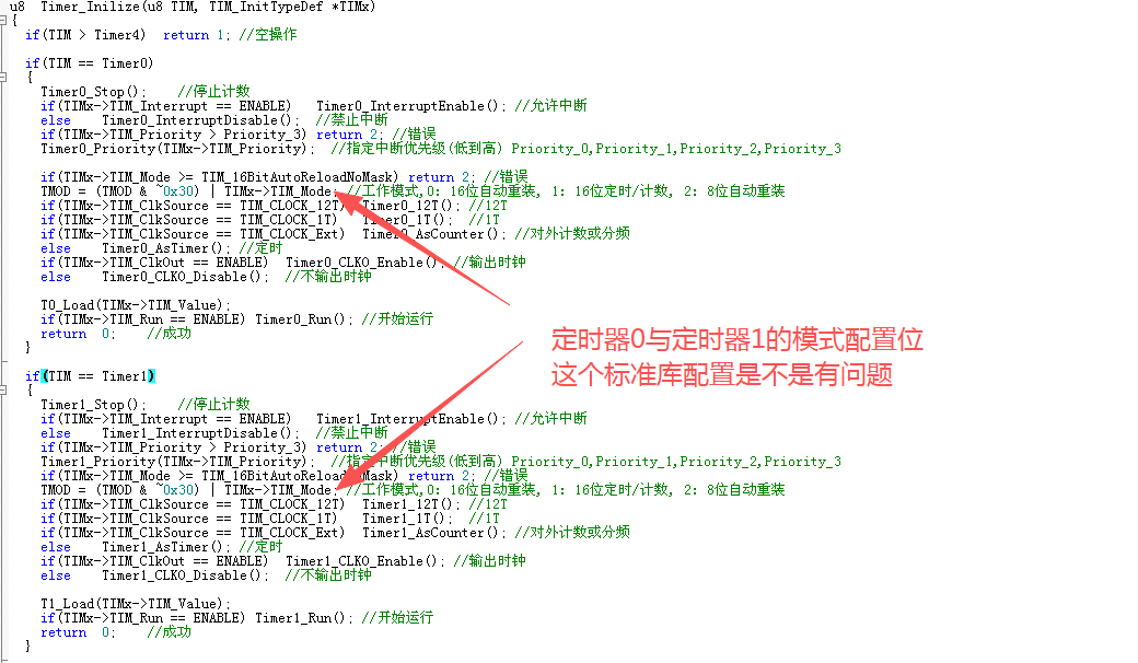

定时器0与定时器1标准配置库,配置在同一个位上是不是有问题
标准配置库
标准配置库

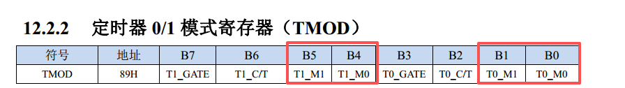

数据手册
数据手册

发表于 2025-9-28 12:09:17 | 显示全部楼层
这是结构体,TIMx是不同的,访问的不是同一个位
