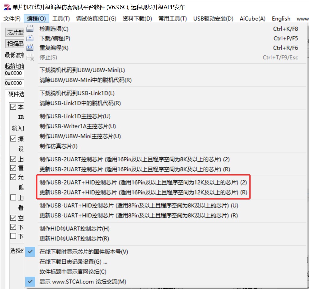

双串口(下载程序里)做串口仿真可以,做通信printf不成?

更新固件,短接TXD、RXD测试一下自收发
