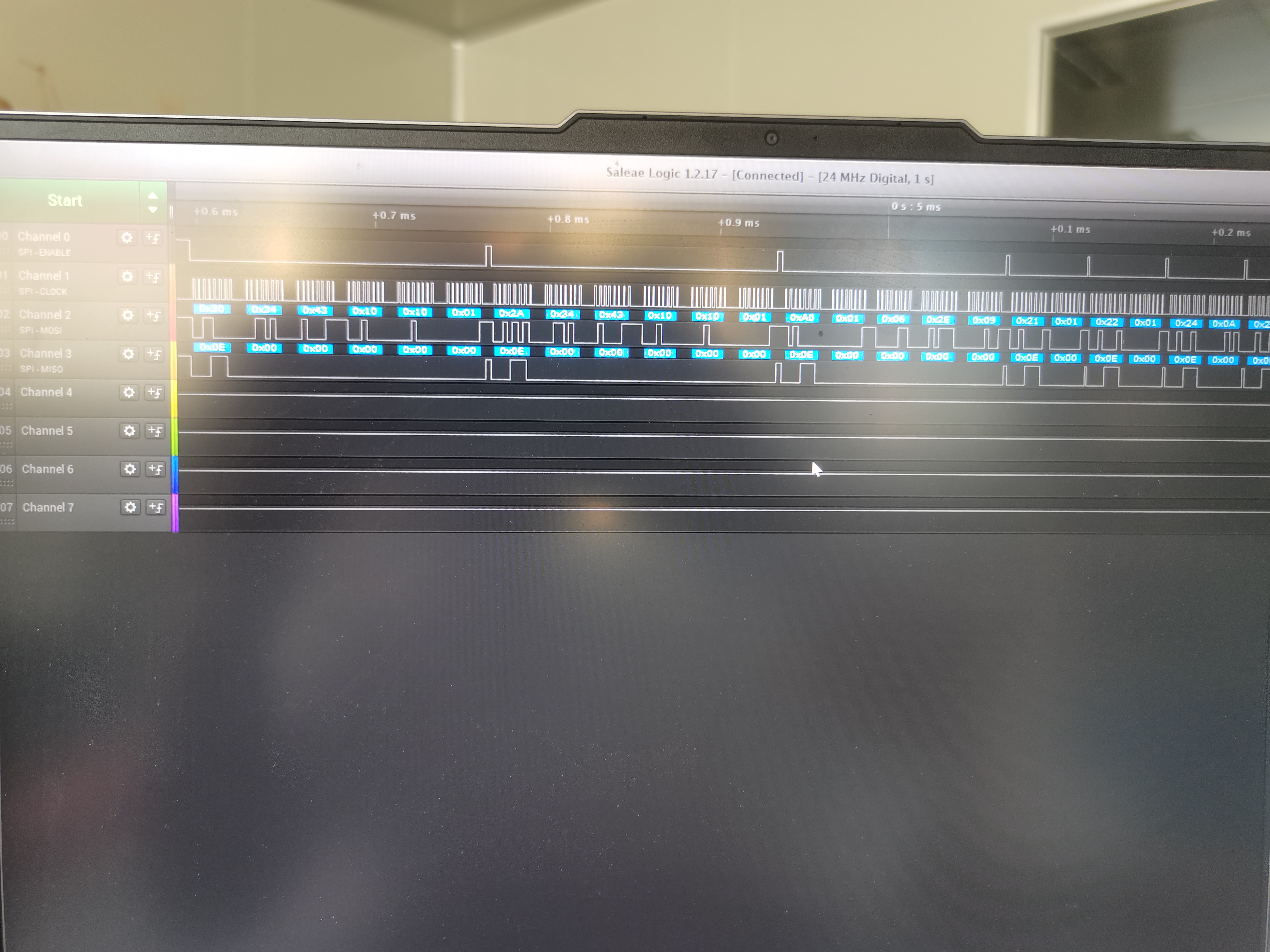

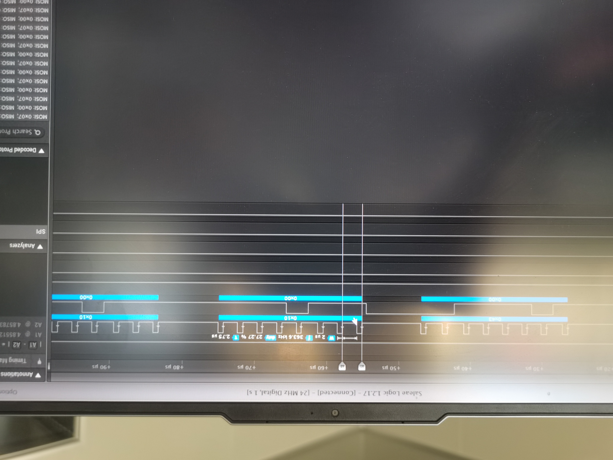

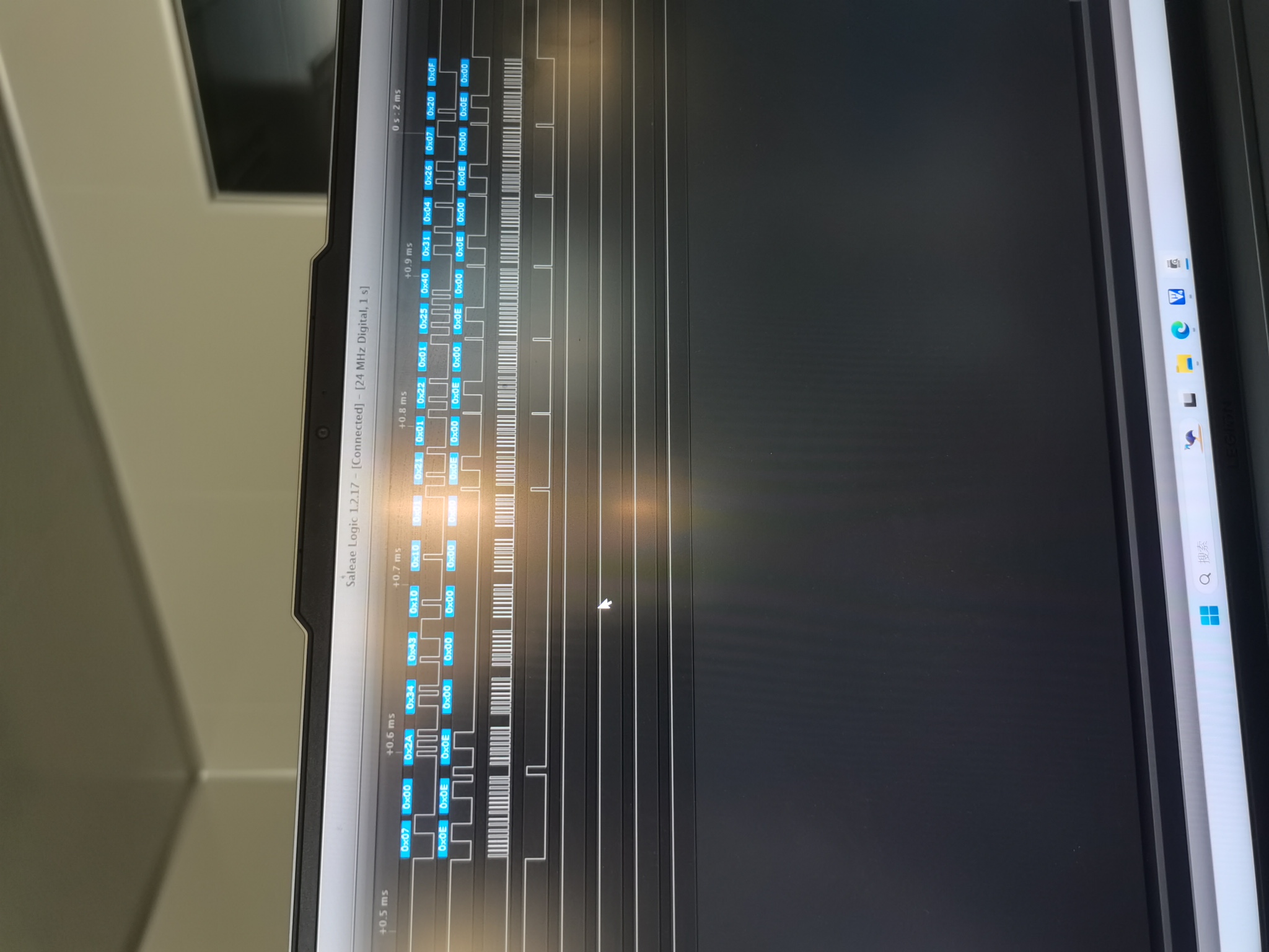

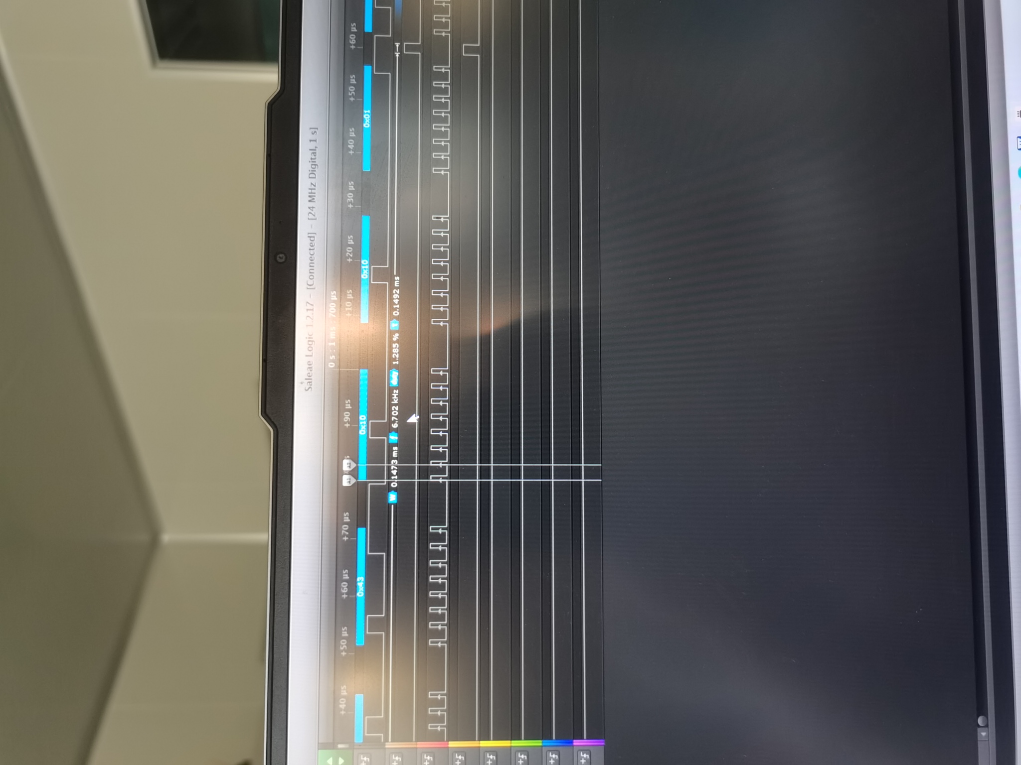

各位老师,请教下,NRF2401无线通信出现接收不到数据,是什么原因。用的是原代码,只改了端口。
无线模块连线图.jpg       NRF24L01发送模块1.zip (60.41 KB, 下载次数: 4)
发送数据1
发送数据1
发送 数据2
发送 数据2
以上两张是发射图
以下两张是接收异常波形
接收数据2
接收数据2
接收数据1
接收数据1

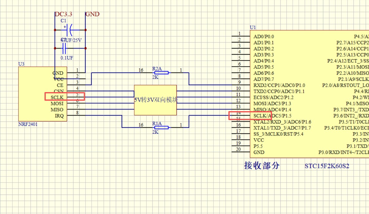

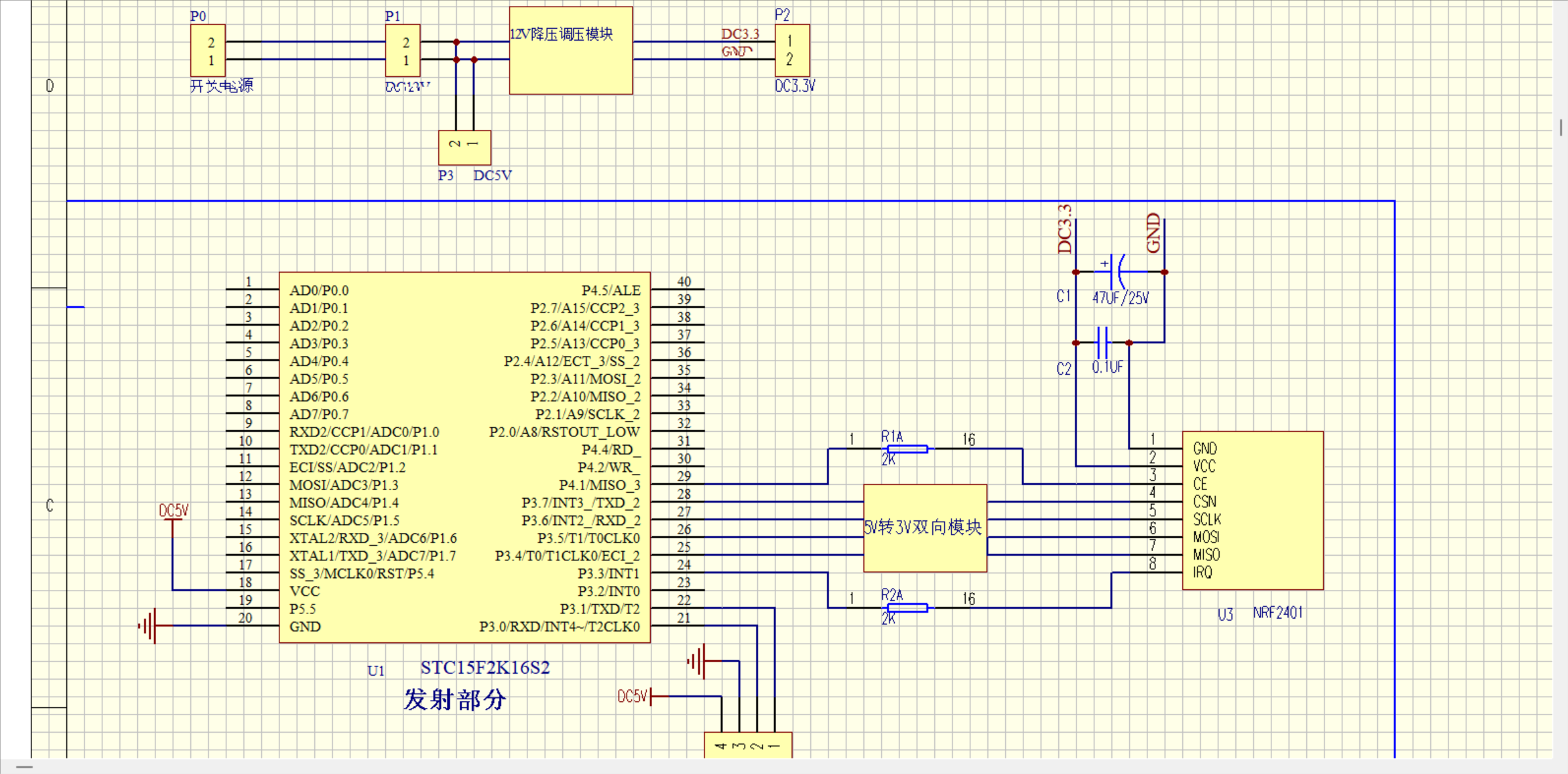

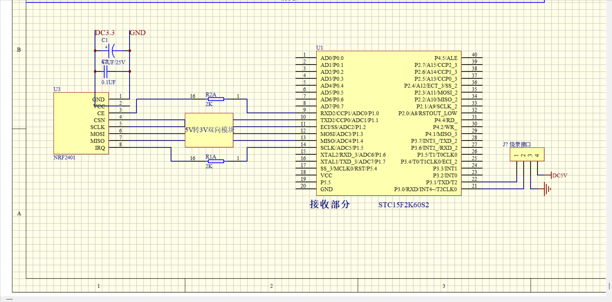

发表于 2025-9-26 19:51:46 | 显示全部楼层
上传电路原理图看看
电平转换模块去掉,同电平能收数不?

发表于 2025-9-26 20:45:44 | 显示全部楼层
直接用2K电阻,试过了,不行,明天上传实际调试电路

发表于 2025-9-27 10:46:25 | 显示全部楼层
erci*** 发表于 2025-9-26 19:51
上传电路原理图看看
电平转换模块去掉,同电平能收数不?
上午好啊,已上传电路图,麻烦老师看看是什么原因。

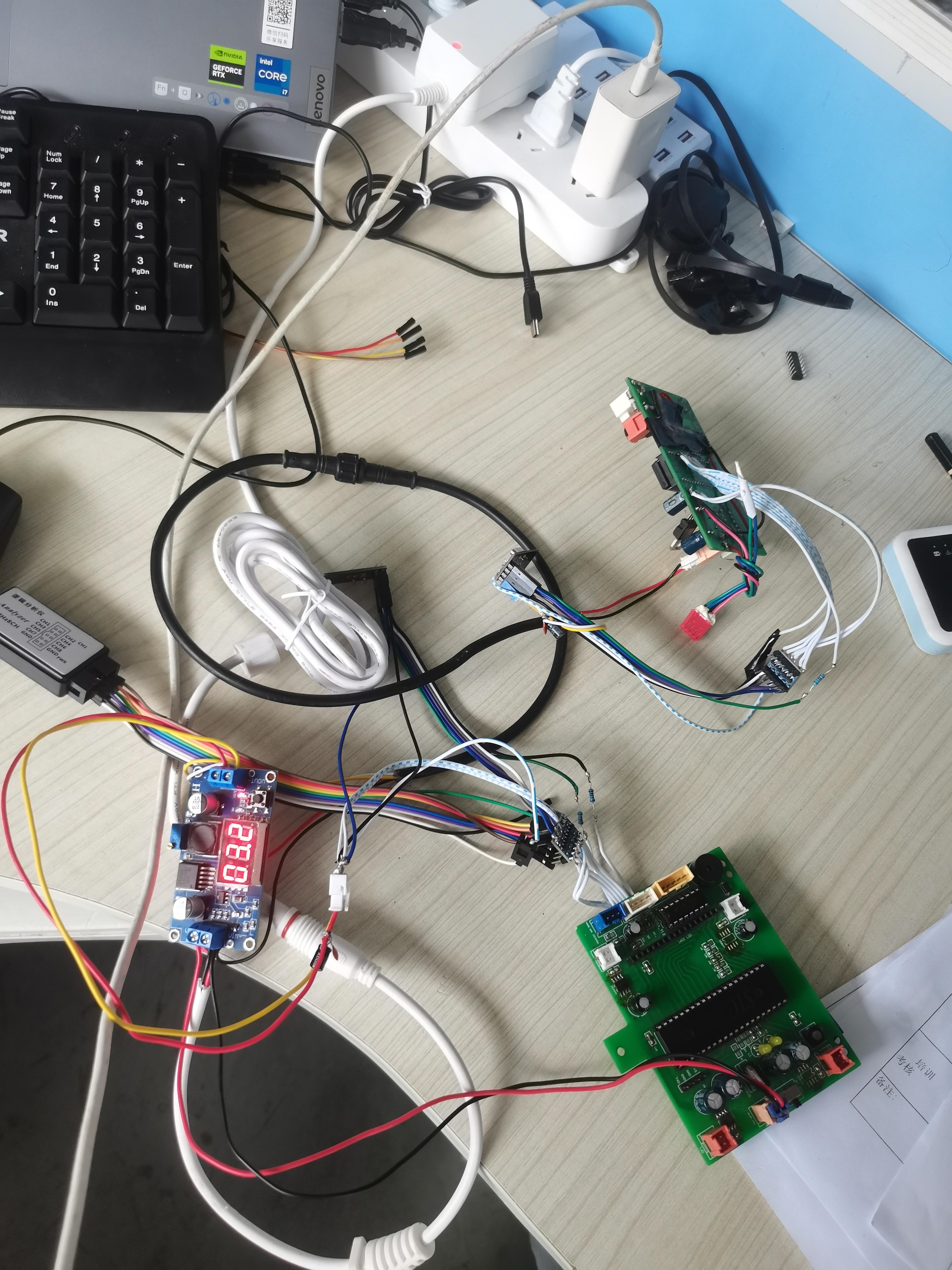

发表于 2025-9-27 11:28:14 | 显示全部楼层
vmug*** 发表于 2025-9-27 10:40
你好,去掉了,全部换成2K电阻测试过,也不行。
不要电阻,直连。这飞线看着不是很可靠的样子....有没有最小系统板,直接拿杜邦线接上模块试下,减少线长度。
当前用的IO模拟SPI,如果用硬件SPI注意连线有差异:

发表于 2025-9-27 11:40:04 | 显示全部楼层
erci*** 发表于 2025-9-27 11:28
不要电阻,直连。这飞线看着不是很可靠的样子....有没有最小系统板,直接拿杜邦线接上模块试下,减少线长 ...
非常感谢!
好的 ,我重新设计板子,走线缩短。不要电阻,会烧NRF2401模块。我现有4路5V转3.3V双向电平模块2只。再次请教下,只去掉我原理图上2只2K电阻,去掉直接连接会烧端口不,因为单片机是5V,无线模块是3.3V.

发表于 2025-9-27 20:19:31 | 显示全部楼层
vmug*** 发表于 2025-9-27 11:40
非常感谢!
好的 ,我重新设计板子,走线缩短。不要电阻,会烧NRF2401模块。我现有4路5V转3.3V双向电平模块2 ...
没有条件同电平做实验吗?
如果必须转,我之前SPI测过这个模块双向通讯TXB0108PWR。
