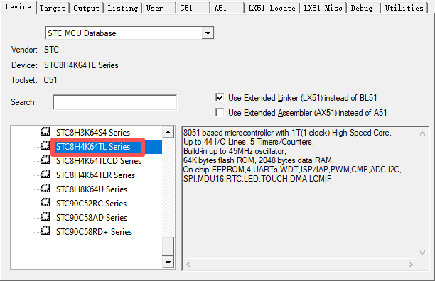

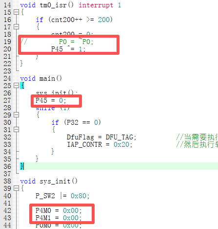

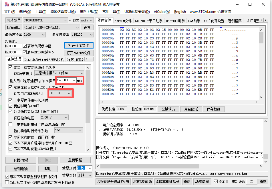

我这边使用的是STC8H4K64TL,P45接了LED,想OTA成功后,通过观察LED是否闪烁
1、isp程序只修改了芯片型号和DfuFlag的值,其余都没改
2、demo程序也是修改了芯片型号和DfuFlag的值,然后设置P4端口为准双向模式,初始化P45=0,定时器0中把P0=~P0屏蔽掉,增加P45^=1;
下载时,严格按照步骤来下载,下载isp成功后,重新断电再上电了一次
然后通过STCIsp_User.exe下载demo代码。
以上操作完成之后,发现LED没反应,重新试过好几次也没反应。
附上修改后的代码:
upload 附件:isp.zipupload 附件:demo.zip

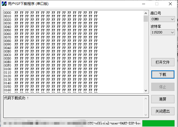

 楼主| 发表于 2025-9-30 16:07:24 | 显示全部楼层
经过不断尝试,终于成功利用.exe软件通过串口下载程序,并由串口1改用成串口2。现在思考新的问题,ISP代码区中能否结合DMA中断来进行OTA呢?

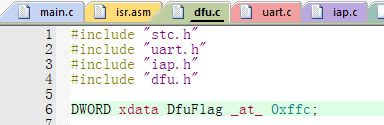

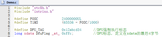

 楼主| 发表于 2025-9-26 16:37:18 | 显示全部楼层
long xdata DfuFlag _at_ 0xffc;                 //DFU标志, 定义在xdata的最后4字节
demo代码中的DfuFlag 本来例程中是0x1ffc,但STC8H4K64TL只有4K XDATA,所以我这里把DfuFlag 改成 0xffc
dfu标志是isp代码和app代码共同使用,用来传递数据的一个变量 改掉app这边的地址后,需要给isp部分代码的地址也改掉,不然是判断不到的  详情 回复 发表于 2025-9-26 18:54

 楼主| 发表于 2025-9-26 16:54:29 | 显示全部楼层
还有一个现象是通过STCIsp_User.exe下载demo代码之后,再直接点击下载也能成功,这对吗?

发表于 2025-9-26 18:54:50 | 显示全部楼层
demo代码中的DfuFlag 本来例 ...

 楼主| 发表于 2025-9-27 08:38:03 | 显示全部楼层
改掉app这边的地址后,需要给isp部分代码的 ...
DWORD xdata DfuFlag _at_ 0xffc;
ISP代码中也改了,但是两个代码都烧录进去之后,也还是没看到LED闪烁
