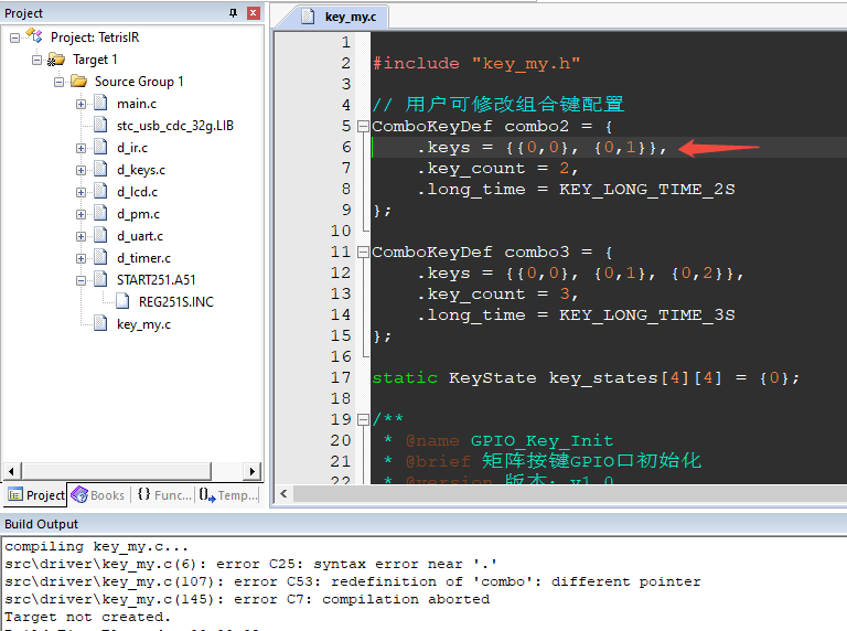

Ai8051U-32Bit 结构体变量初始化方法报错,用单独函数里初始化过也报错,请问什么问题,怎么修改?

在使用 Ai8051U-32Bit 进行嵌入式开发过程中,若遇到结构体变量初始化报错的问题,尤其是在单独函数中初始化也报错的情况下,可能是由以下几个常见原因导致的。以下将从结构体定义、初始化语法、内存对齐、编译器兼容性等多个方面进行分析,并提供相应的解决方法。

发表于 2025-9-26 10:55:07 | 显示全部楼层
国芯人*** 发表于 2025-9-26 10:38
在使用 Ai8051U-32Bit 进行嵌入式开发过程中,若遇到结构体变量初始化报错的问题,尤其是在单独函数中初始 ...
可以了
