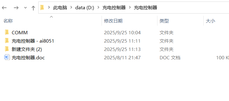

在用Keil uVision4编译一个8bit的时钟定时控制程序MCU是ai8051,提示: warning C318: can't open file 'Ai8051U_Compiler.h'。请教一下大家是什么原因造成的呢?
我是直接将擎天柱例程中的COMM文件夹复制到程序的同级目录下,

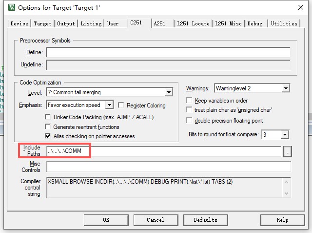

发表于 2025-9-25 21:06:24 | 显示全部楼层
对比例程包检查工程文件和头文件相对路径差异:
41
701
701
 楼主| 发表于 2025-9-26 21:45:41 | 显示全部楼层
按照版主的办法设置后,编译通过了。谢谢解答!
