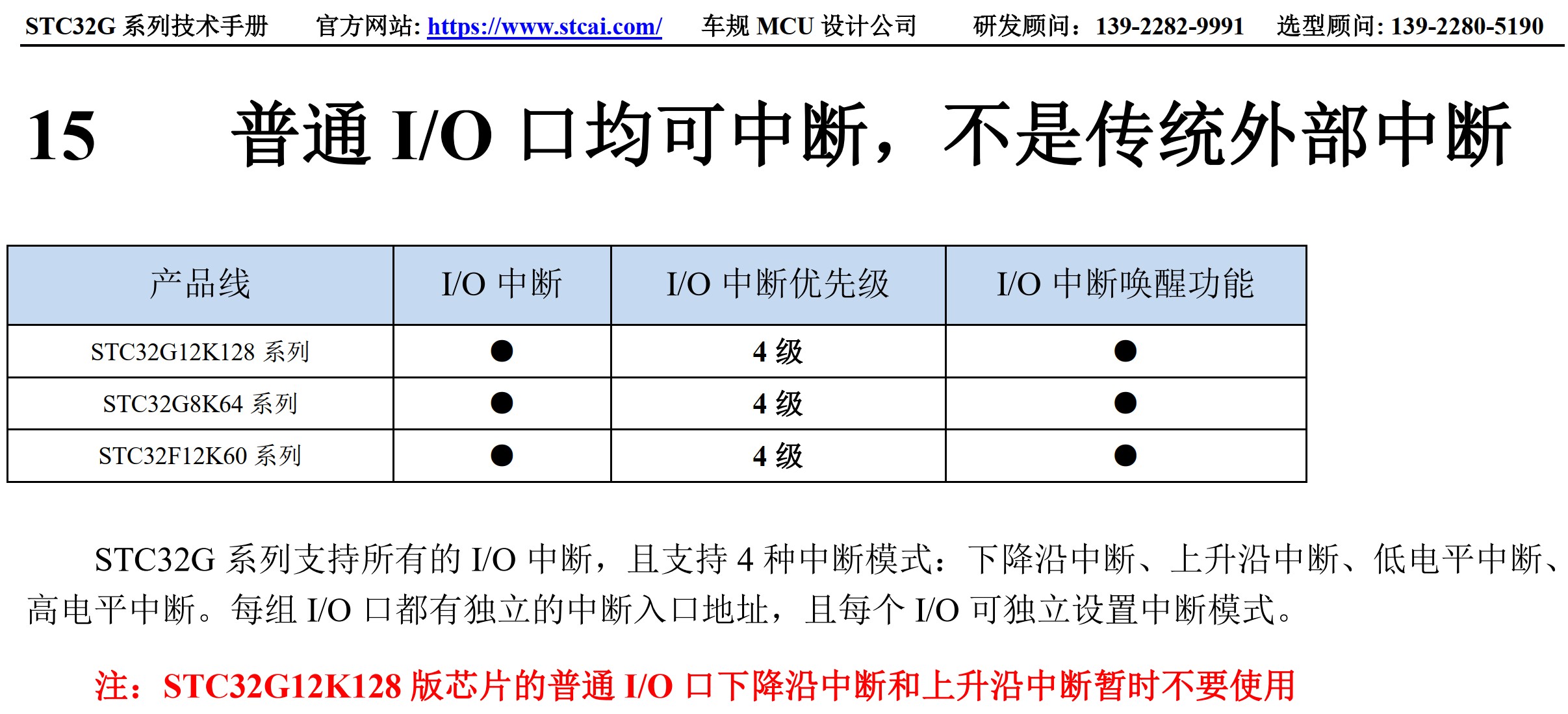

我看见stc32所有io都可以中断,
只支持高电平,低电平中断,不支持上升沿,与下降沿触发中断,
请老师科普一下高电平中断与上升沿中断有什么不同 ,
应用场合是哪些?,先对各位老师表示感谢

关于STC32G系列单片机IO中断的触发方式问题,确实如您所述:该系列单片机支持所有IO口的中断功能,但其外部中断仅支持高电平触发与低电平触发,而不支持上升沿与下降沿触发方式。这是由其硬件结构决定的。下面我将从原理、区别及应用场景三个方面进行详细说明。
一、高电平中断与上升沿中断的基本原理
1. 高电平触发中断(High Level Trigger)
高电平触发是指当某个IO引脚的电平状态为高电平(通常为VCC)时,中断请求被持续激活。只要该引脚保持高电平,中断就会一直被触发,直到电平发生变化或中断被清除。
