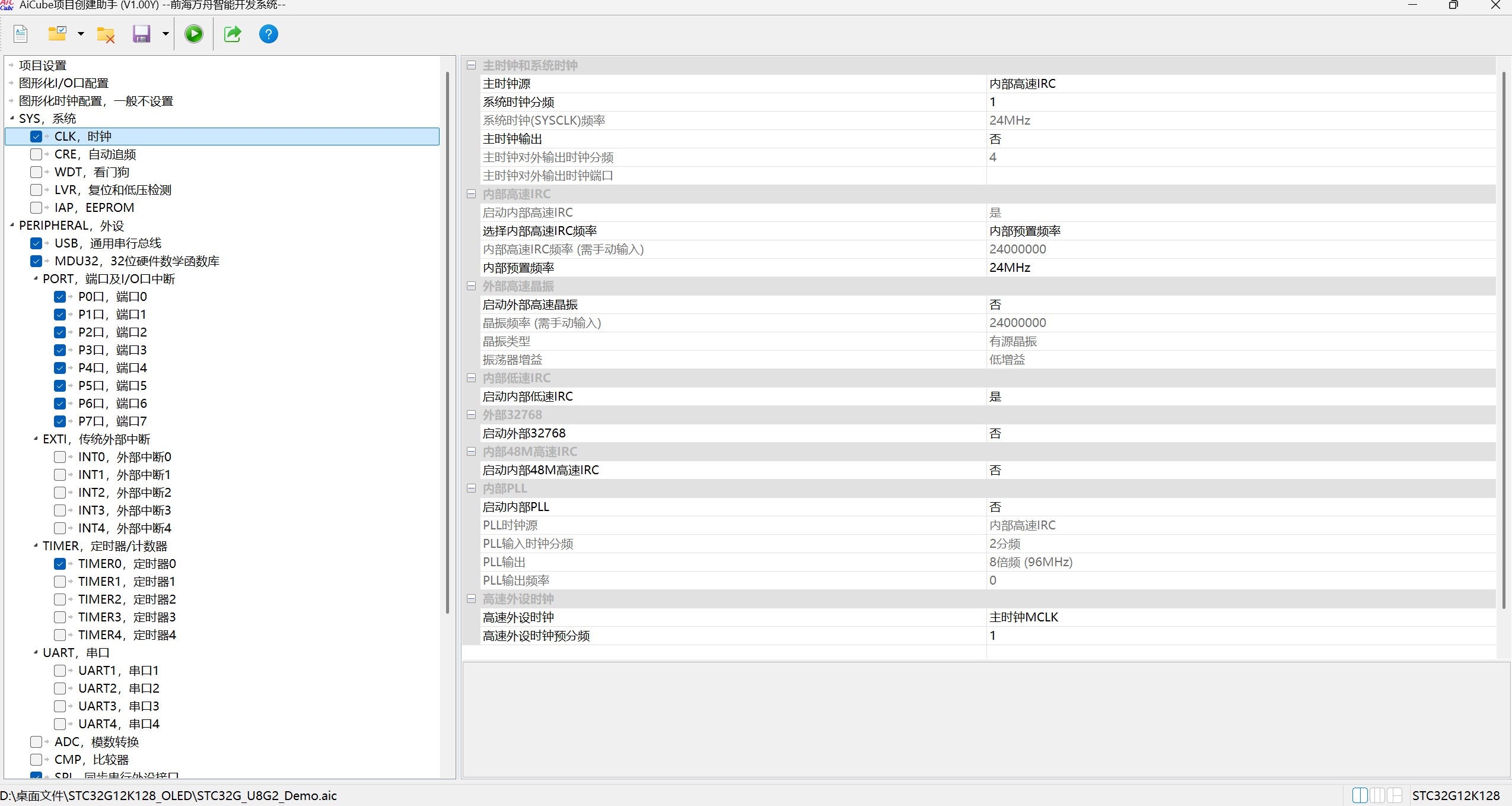

           最近捣鼓了STC的图形化配置工具,因为图形化界面的芯片IO引脚分布是STC芯片的最大化封装图,还特地又买了一块屠龙刀的板子,来实验一下AiCube的配置;

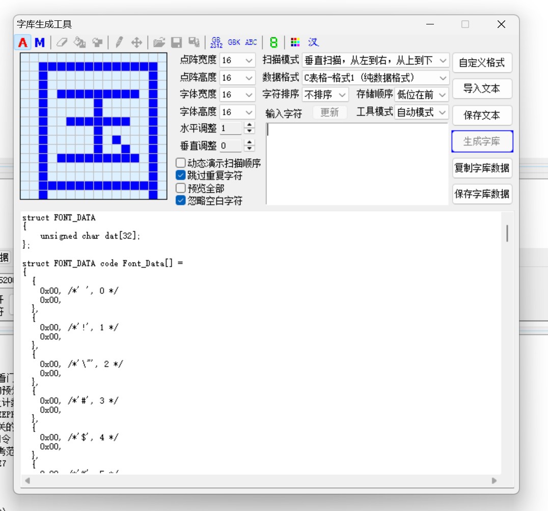

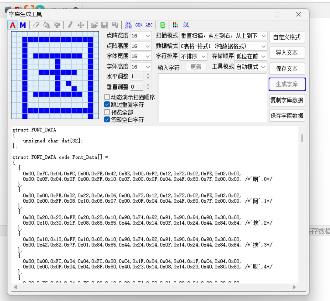

           将板子上电,按住P32进行冷启动后识别到HID USB WRITER后,将项目中的HEX文件写入,PC端可以识别到AI32G12K128的USB-CDC虚拟串口,这样子我们勾选“当项目文件夹发生更改时自动装载并发送下载指令”时,并且通过勾选“发送CDC自定义指令进行自动下载”,就可以实现编译之后,USB-CDC接口自动给AI32G128烧录程序了!然后将7针的OLED12864插入到核心板上面的“显示屏接口”,即可看到OLED显示英文字符、英文字符串、中文字符串、图片轮流显示的效果,用户可根据自己的需求,通过取模软件(文字和ASCILL取模使用STC-ISP工具,图片取模使用PCTOLCD)进行取模后填写到项目中的Font.c字库中,默认英文采用纯数据格式,中文采用前索引数据格式,图片采用列扫描(即扫描一整个Y轴的方向后,再跳转到下一个X轴像素点进行扫描)英文和中文取模时,注意采集参数的配置-->低位在先,采用列行式扫描(即写完一个字节到下一个X轴方向进行扫描,直到英文/中文的X轴终点结束后,再进入到下一页进行扫描),图片取模时,可以为任意大小,因为我已经将图片的尺寸,跳脱到8的倍数之外了,现在的程序已经支持不是8的倍数个像素点的取模了!

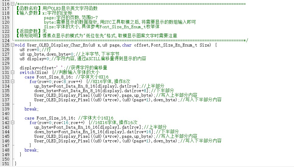

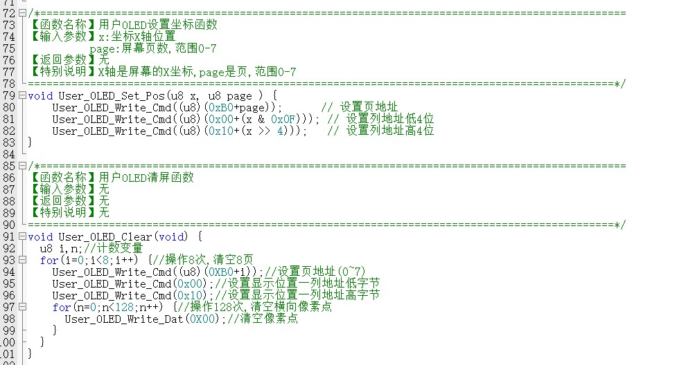

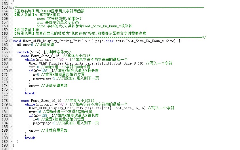

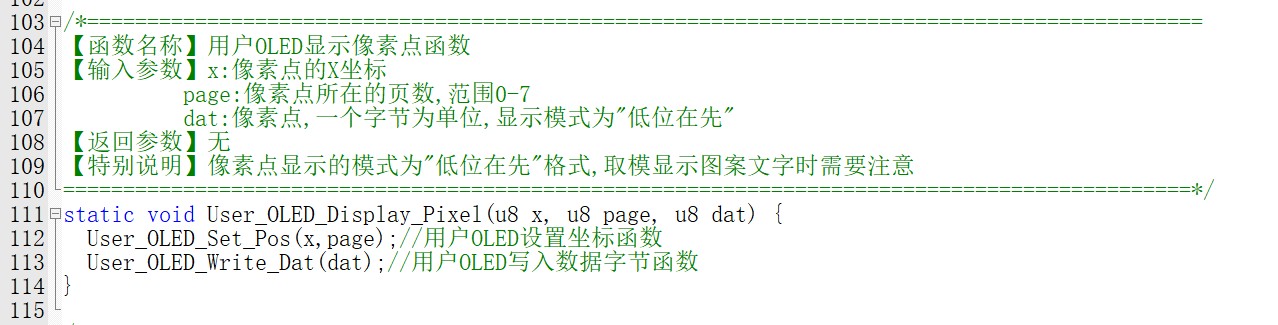

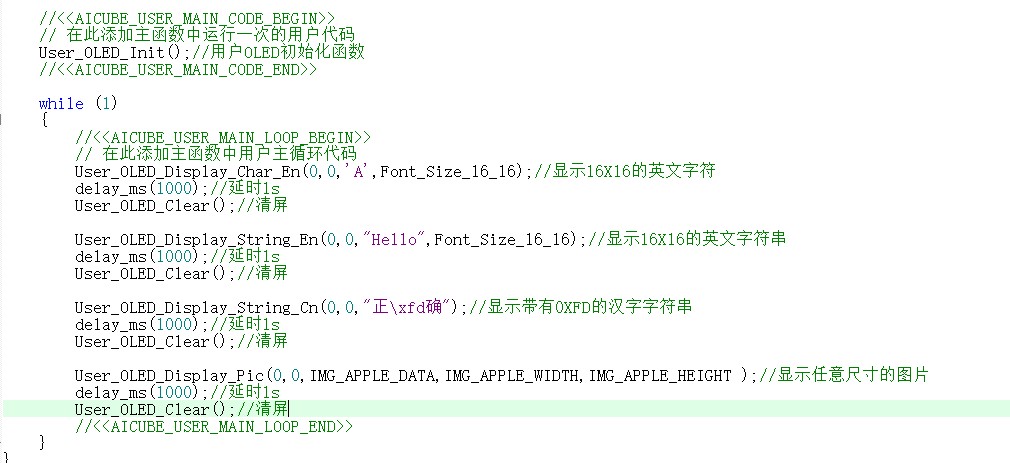

1、项目代码应用层函数(main.c中)

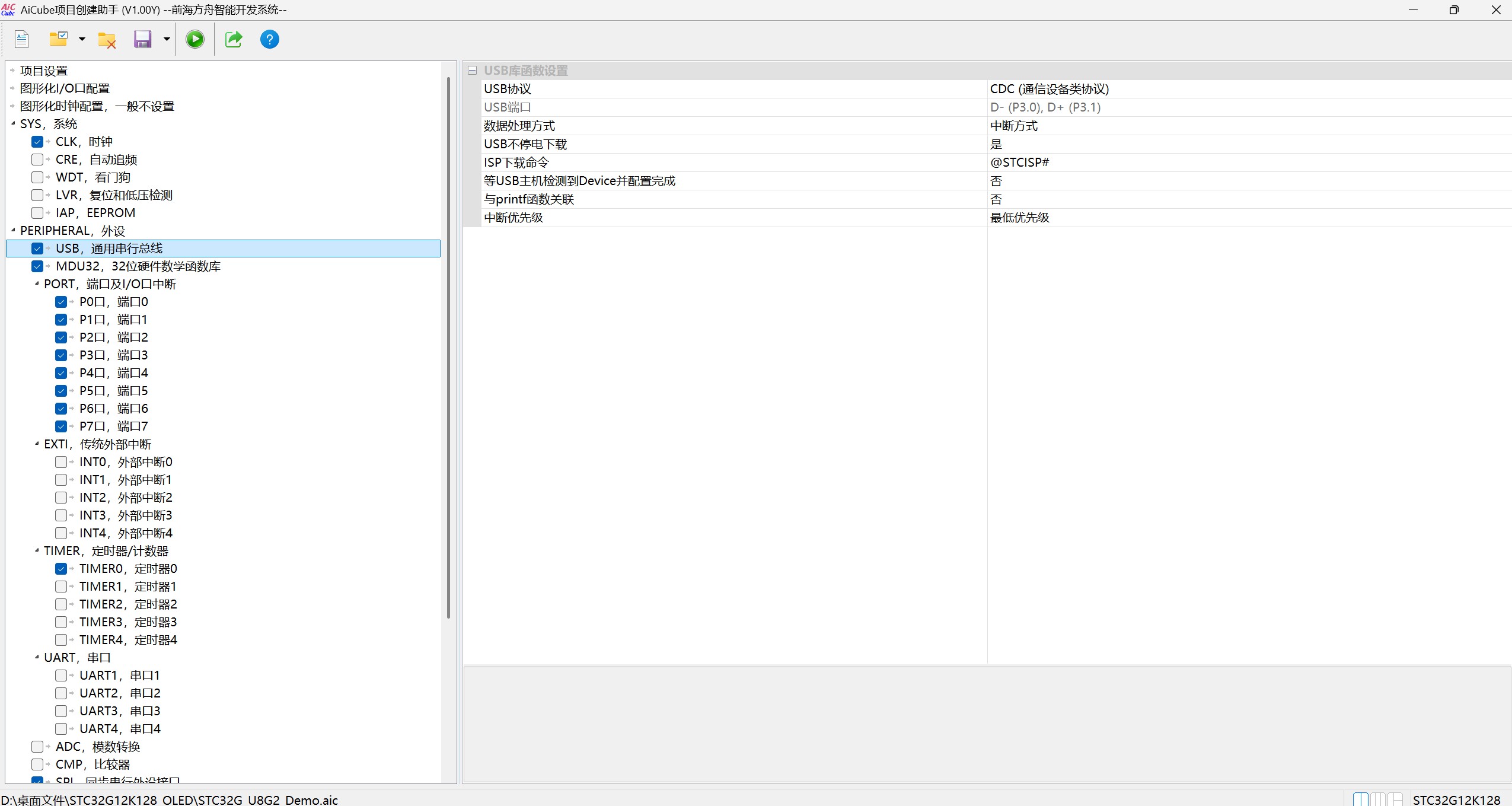

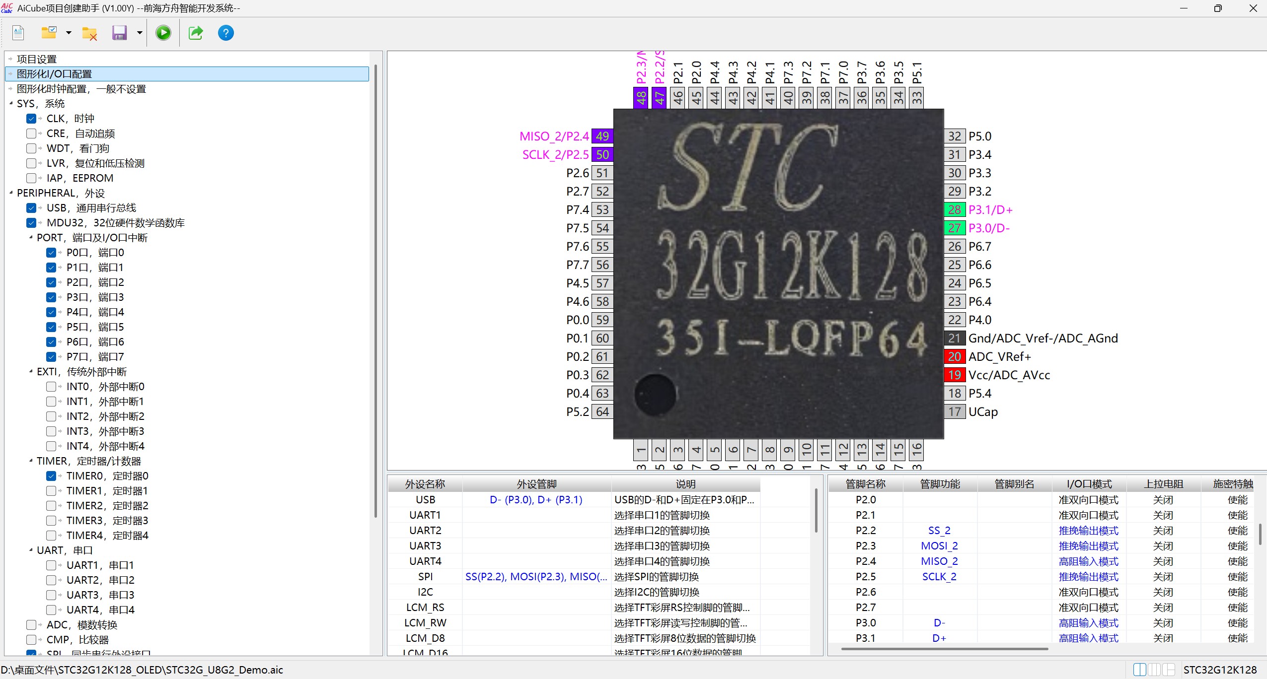

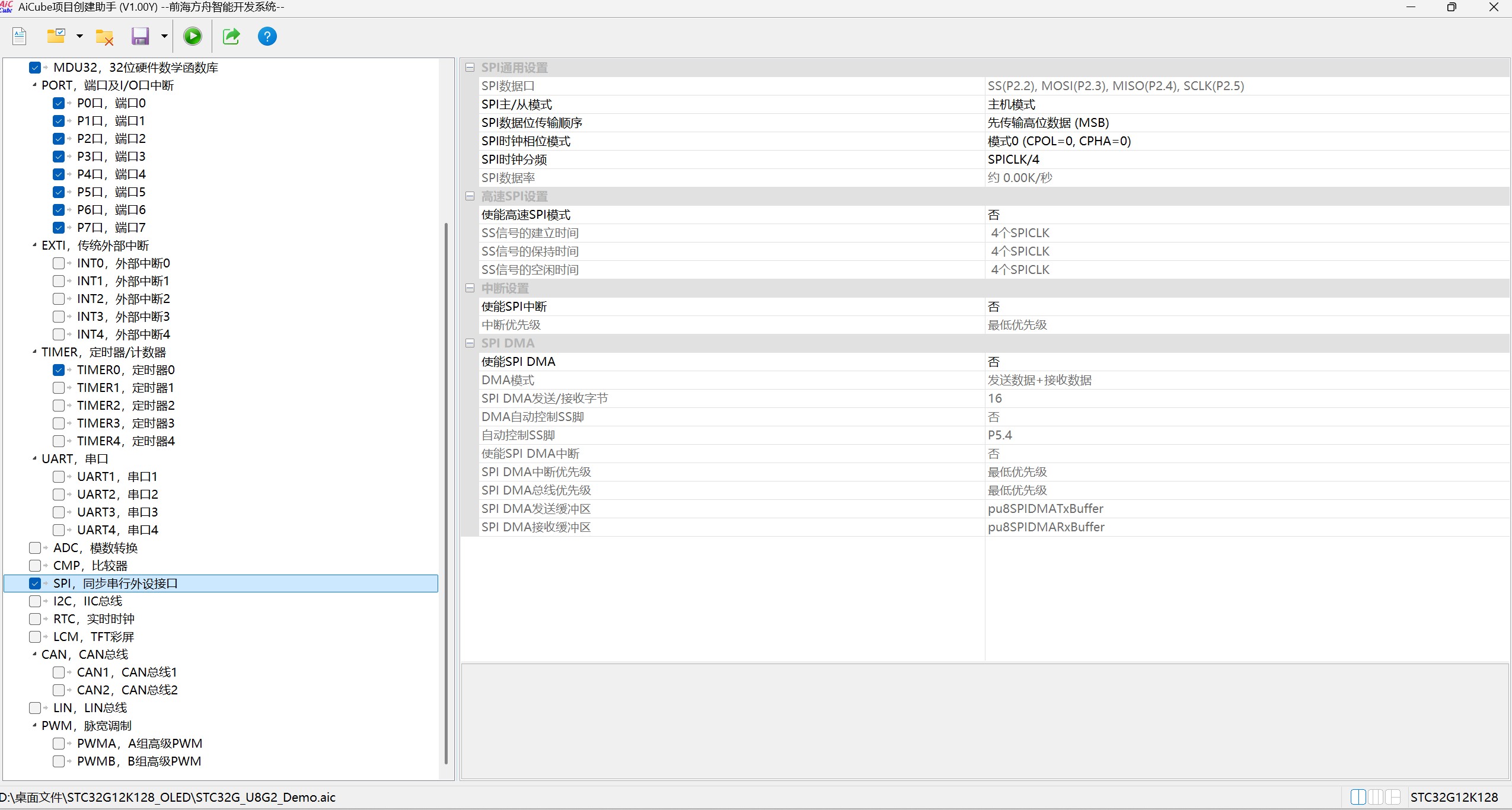

2、AICube的配置

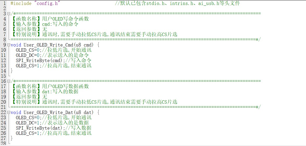

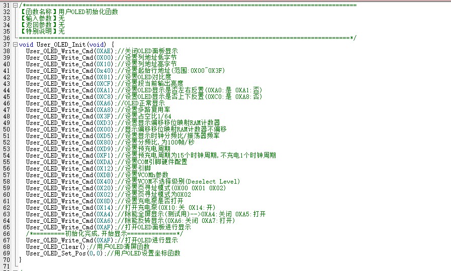

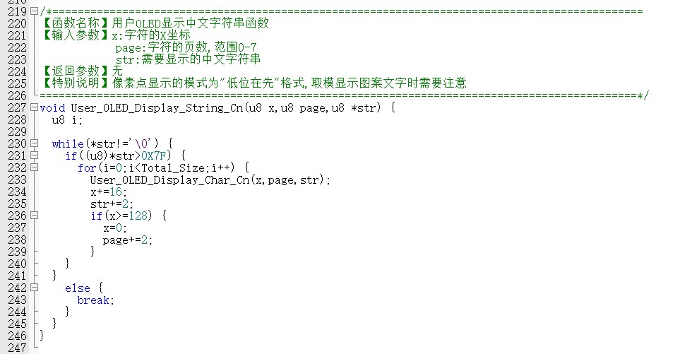

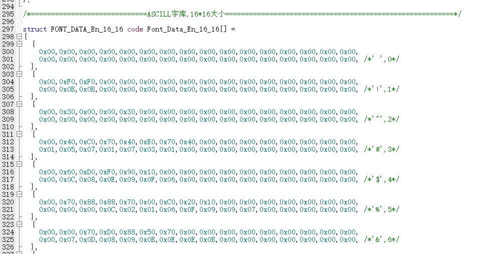

3、OLED驱动代码

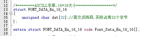

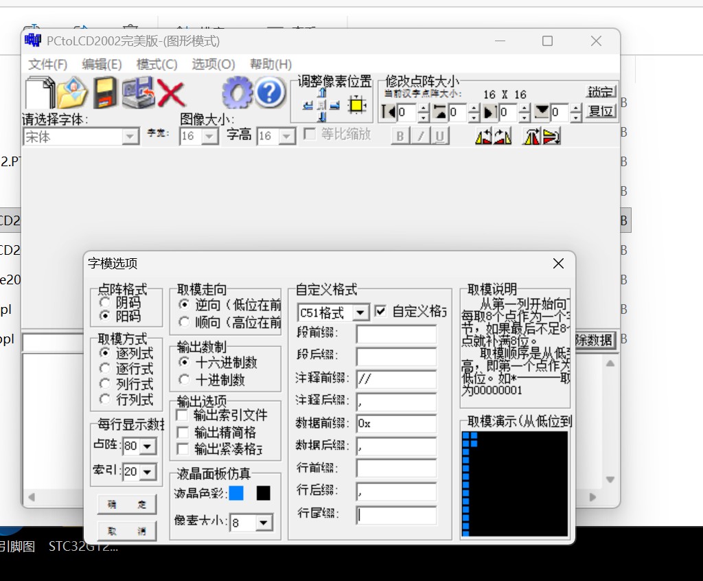

4、字库采集样例
(1)Ascill码采集

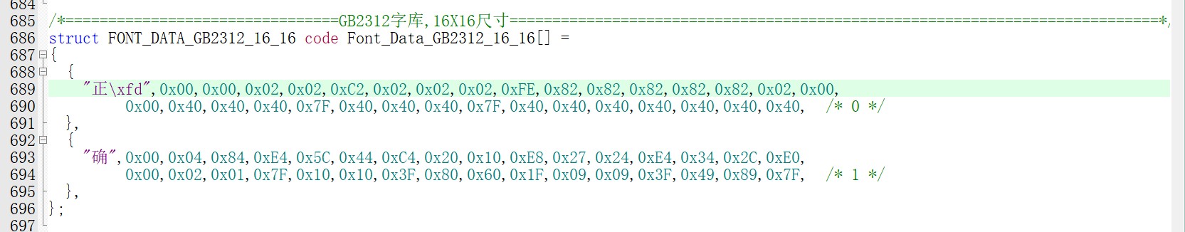

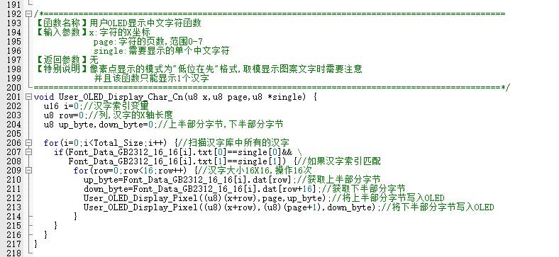

(2)汉字采集样例

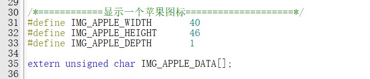

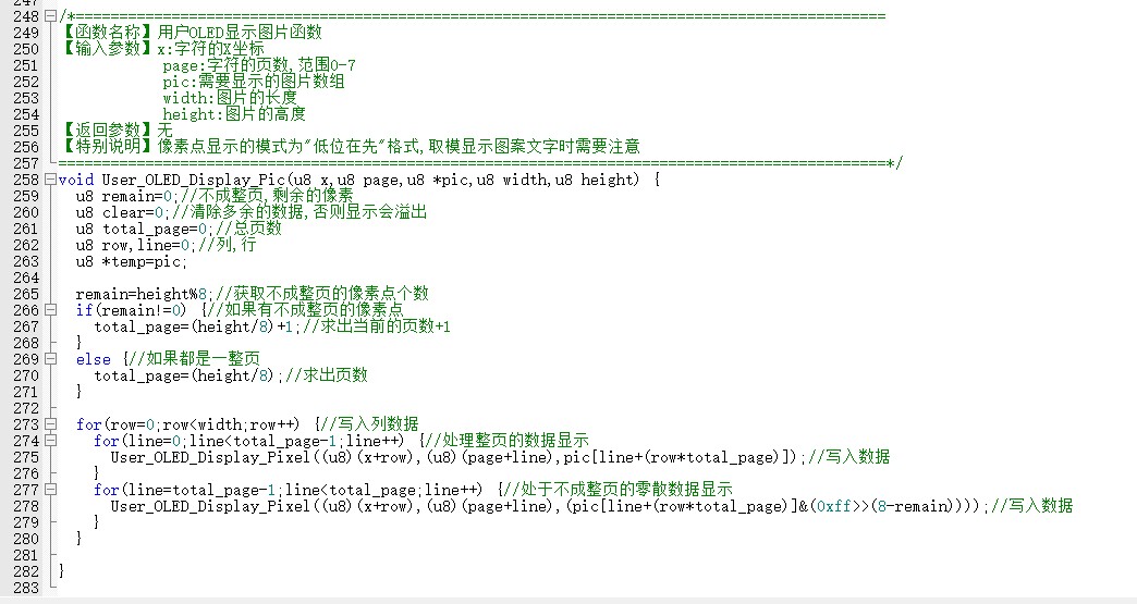

(3)图片采集样例

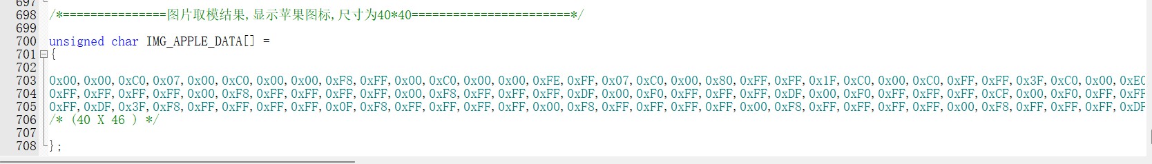

项目中的Demo图片已经附在附件里

1. SPI接口配置
使用AICube配置SPI接口为主模式(Master Mode),设置如下:
SPI Mode:Mode 0(CPOL=0, CPHA=0)
数据位宽:8位
波特率:1 MHz(可根据实际需求调整)
时钟极性与相位:匹配OLED模块时序要求
AICube自动生成的SPI驱动代码位于spi.c与spi.h中,提供标准的发送函数SPIWriteByte(),用于向OLED写入命令或数据。
2. OLED初始化流程
OLED12864模块上电后需执行一系列初始化命令,主要包括:
设置显示方向(水平/垂直/列扫描)
设置起始行地址
设置对比度
开启显示
初始化流程封装在OLEDInit()函数中,调用后即可进入显示状态。
3. 字符显示
英文字符:采用ASCII字符集,每个字符为5x7或8x16点阵,以纯数组形式存储。
中文字符:使用16x16或更高分辨率点阵,采用前索引数据格式,便于快速查找。
字符显示函数包括:
OLEDShowChar(x, y, ch):显示单个英文字符
OLEDShowString(x, y, str):显示英文字符串
OLEDShowChinese(x, y, index):根据索引显示中文字符
OLEDShowChineseStr(x, y, str):显示中文字符串
所有字符数据存储在font.c文件中,用户可通过STC-ISP工具进行字符取模并更新字库。
4. 图像显示
支持任意大小图像显示,采用列扫描方式(即按列逐列写入数据),适配OLED12864的内存组织方式。
图像取模工具推荐使用PCTOLCD,设置如下参数:
取模方式:列扫描
字节顺序:高位在前
输出格式:C语言数组
图像显示函数为:
OLEDShowImage(x, y, width, height, imagedata)
用户只需将图像数组复制到项目中并调用该函数即可完成图像显示。
