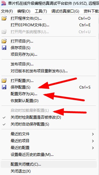

求助大神帮忙
软件为V6.95Z版本
1、点击文件->保存配置,没有任何提示,关闭软件在打开,恢复默认配置
2、点击文件->配置另存为,没有弹出任何保存文件的路径选择之类的,但点击打开配置有
3、文件里的启动时加载最新配置是灰色的,无法选中
4、成功计数是对的,关闭后打开,会显示之前的数,不会清零

 楼主| 发表于 2025-9-28 10:05:12 | 显示全部楼层
已解决,解决方法是从其他电脑保存一个配置,然后将配置放到软件相同文件夹,然后打开软件去打开这个配置就好了,这时再去保存配置或配置另存为都可以,软件关闭也会自动保存配置,但具体原因没找到,测试这种方式可以用

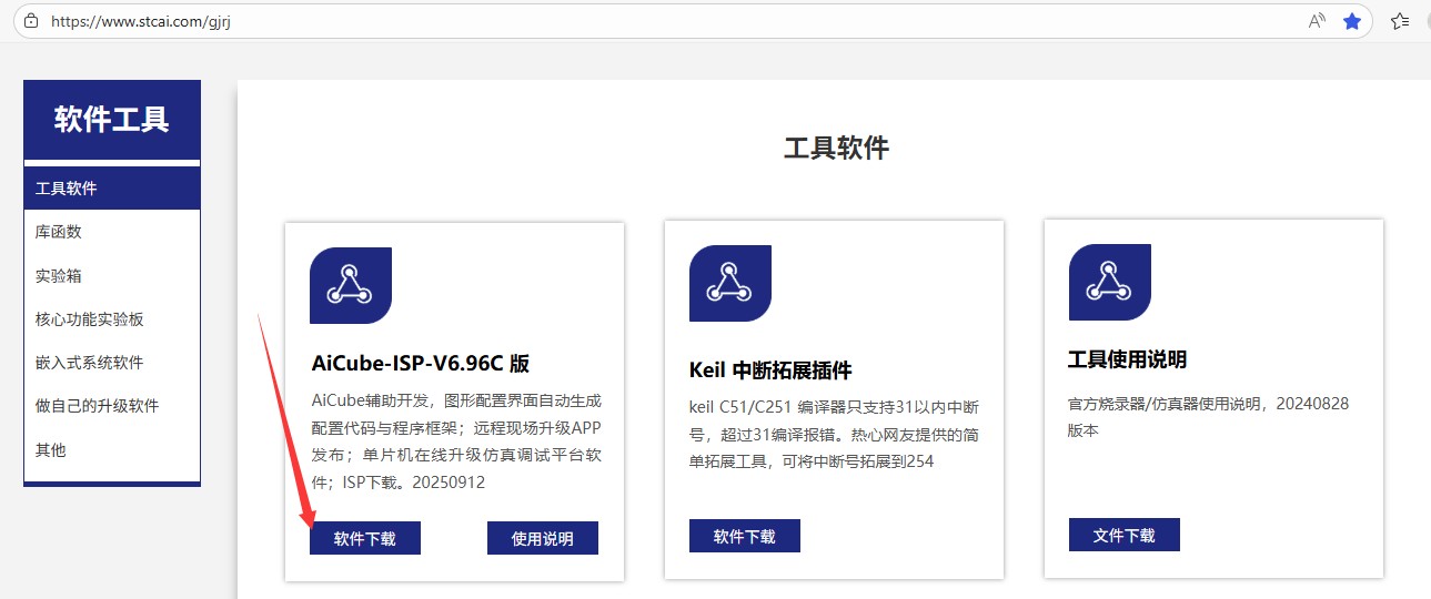

 楼主| 发表于 2025-9-28 09:15:56 | 显示全部楼层
AI*** 发表于 2025-9-25 15:53
https://www.stcaimcu.com/data/download/Tools/AiCube-ISP-v6.96C.zip
下载了,一样的问题,怀疑是否是什么权限没打开,或者缺失配置,但没找到具体少的什么

 楼主| 发表于 2025-9-28 09:27:48 | 显示全部楼层
尝试同样的软件在其他电脑可以保存配置,在我的电脑不行,直接复制过来的
