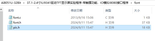

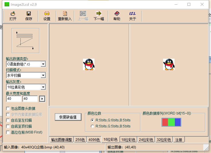

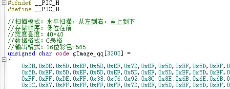

这个例程里面的图像数组是怎么做的?我用image2lcd同样配置取模取出来不一样而且显示乱码
pic.h内部的描述
pic.h内部的描述
我自己的设置
我自己的设置

我用Image2Lcd 试了下你贴出来的设置,取模之后的数据 跟试验箱例程里的一样。
不知道你说的显示乱码是什么样的,最好拍张图看一下,或者把你取模取出来不一样的字模数组发个附件来看看。
