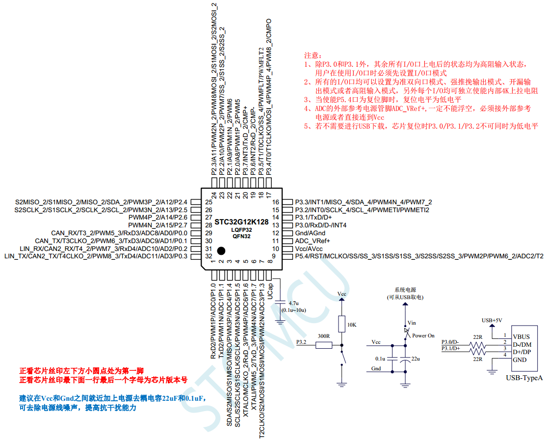

我的15F系列单片机,想把P30和P31引到USB口的D+和D-方便串口下载程序,但用A口的充电器供不了电了,一直打嗝,断开P30和P31就可以,接上后就算设置P30和P31为高阻也不行,有没有办法
