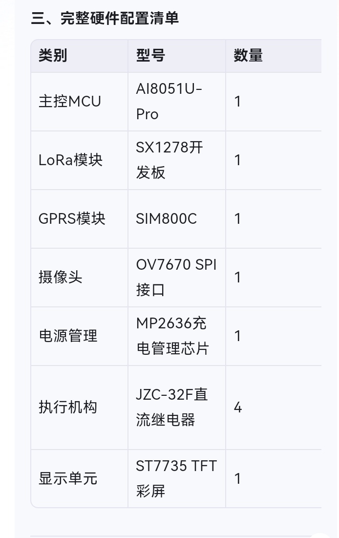

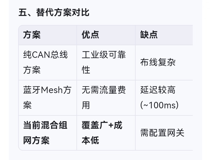

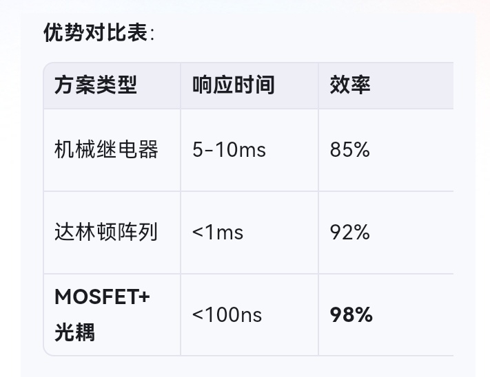

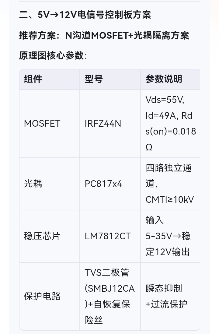

基于Lora,Ai8051U擎天柱和Gprs等导航的视觉感知的App远程控制的,
电控油机,点火,急停,转向的程序,与5伏控制12伏的电信号电路板推荐。
需要基于LORA、AI8051U擎天柱和GPRS等导航的视觉感知App远程控制的电控油机程序,以及5伏控制12伏的电路板推荐。首先,我需要理解每个部分的需求和技术要点。对于程序方面,用户提到了几个关键组件:Lora用于远距离通信,AI8051U作为主控芯片,GPRS可能涉及数据传输或定位。还有视觉感知模块,可能是摄像头或其他传感器,通过App进行远程监控和控制。功能包括发动机启动/停止、点火系统、急停和转向控制。这些都需要实时性和可靠性高的程序设计。可能需要多线程处理不同任务,比如接收传感器数据的同时执行动作指令。另外,要考虑低功耗模式,特别是使用电池供电时。安全机制也很重要,例如错误检测和冗余备份,防止误操作导致设备损坏。然后是电路板部分,要求将5V信号转换为12V来驱动执行器。这里需要考虑电压转换的效率和稳定性,常用的元件有MOSFET或继电器,但继电器可能有寿命问题,而MOSFET更高效且响应快。同时要确保隔离保护,避免高压反灌到低压电路。可能还需要光耦隔离或者专用的电平转换芯片。此外,PCB布局要注意电磁干扰,尤其是大电流路径与敏感模拟电路的分离。接下来思考如何整合各个硬件模块。主控MCU(如AI8051U)负责协调所有外设,包括Lora模块的数据收发、GPRS模块的网络连接、视觉传感器的数据采集,以及处理来自App的控制命令。通信协议方面,可能需要MQTT或HTTP来传输数据到服务器,再由服务器转发至移动端App。本地也可能直接通过蓝牙或Wi-Fi让手机直连,但这取决于具体应用场景是否需要云端介入。在编程上,状态机的运用会很有帮助,管理各个子系统的状态转换,比如待机、运行、故障等。中断服务例程可以用来及时响应紧急停止之类的高优先级事件。调试阶段可能需要串口打印日志,方便排查问题。关于推荐的电路板设计方案,除了基本的电源管理外,还应包含必要的滤波电容和稳压器件,保证5V转12V时的稳定输出。如果负载较大,可能需要加入续流二极管保护MOSFET不被反向电压击穿。测试环节必不可少,逐步验证各功能是否正常,并做压力测试确保长期运行的稳定性。最后,考虑到实际应用环境可能存在震动、温度变化等因素,硬件选型需符合工业级标准,软件也应具备看门狗定时器等功能以防止死机。总之,整个方案需要综合考虑性能、安全性和可维护性,满足用户的实际需求。

以上是,技术设想,需要例程,应用于 电控油 的农机改造。
