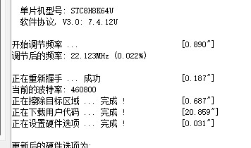

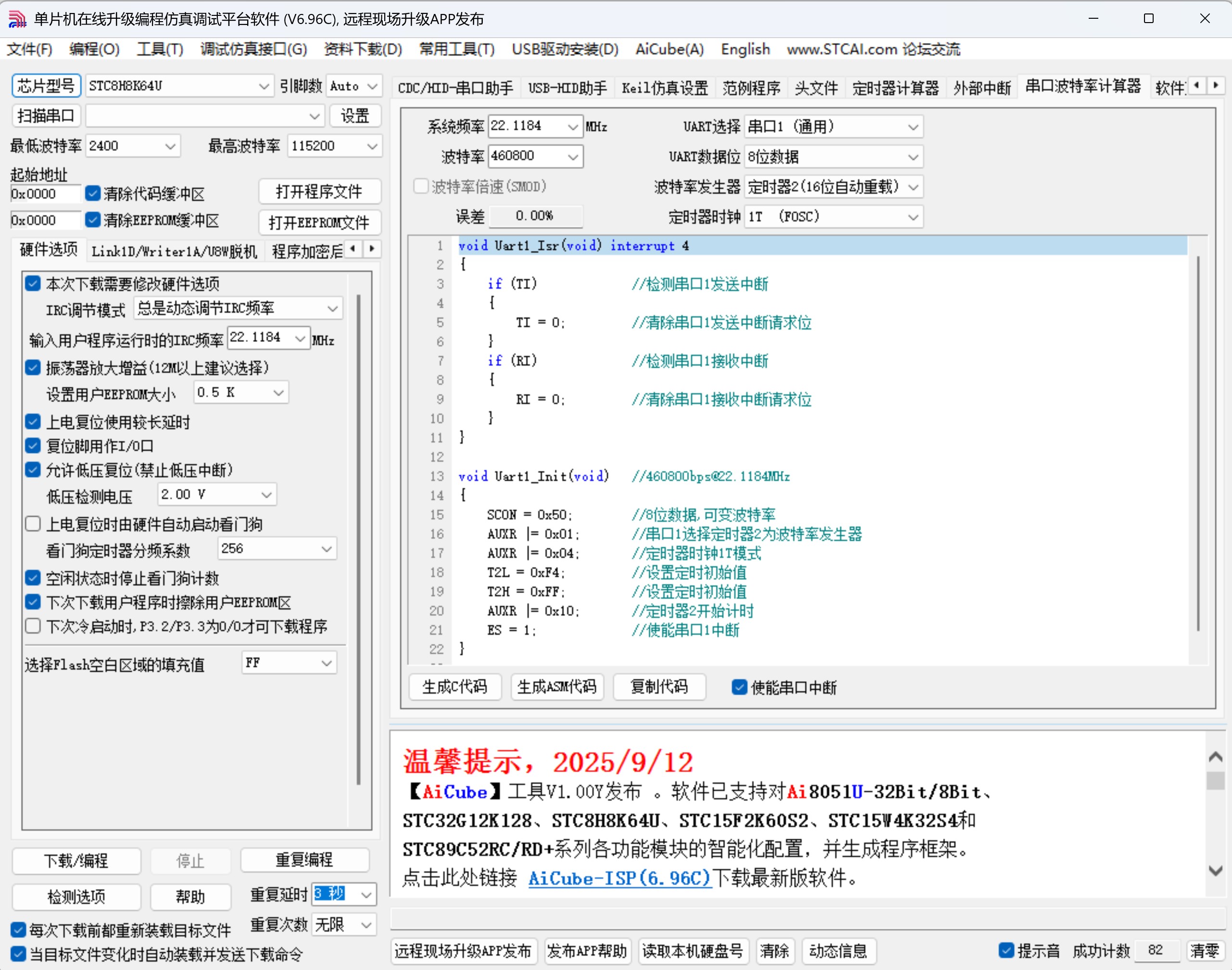

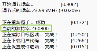

发表于 2025-9-25 00:48:43 | 显示全部楼层
我按照默认的配置,最低波特率2400最高波特率1000000,实际触发的波特率大多数是460800bps

发表于 2025-9-25 10:48:06 | 显示全部楼层
USB-Link1D 的 主控是跑外部 22.1184MHz 晶振,
最快 串口波特率 是:
865
25122

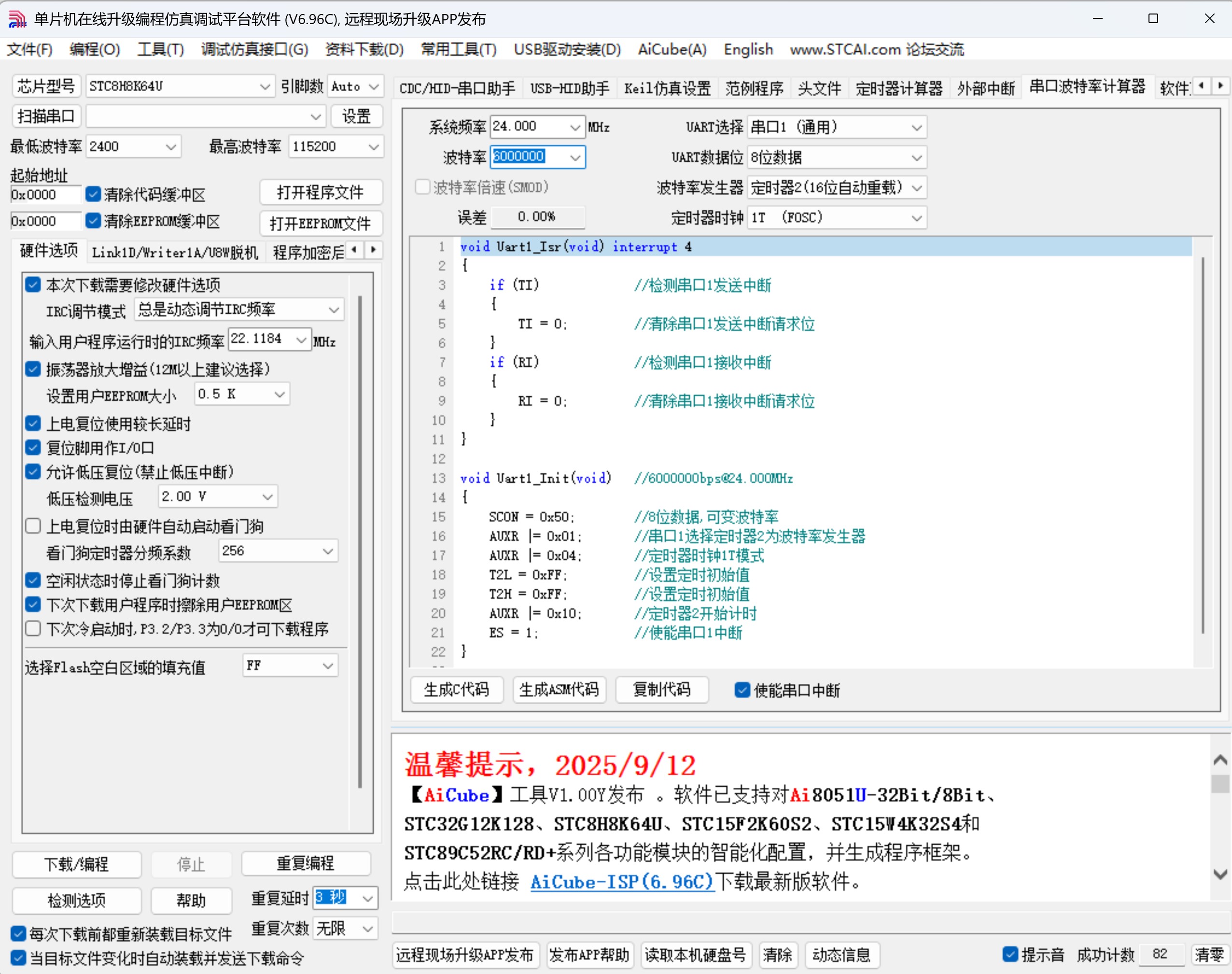

发表于 2025-9-25 10:50:31 | 显示全部楼层
STC8H8K64U 的系统区是跑内部 24MHz
865
25122
发表于 2025-9-25 11:22:13 | 显示全部楼层
2者要配的上,建议 1Mbps以下
