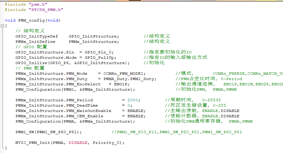

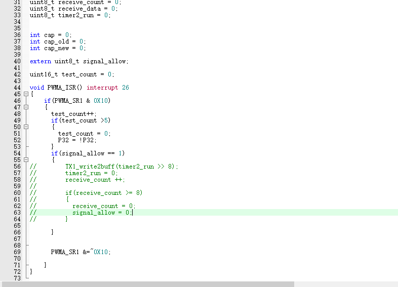

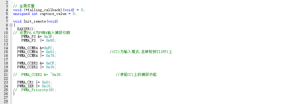

我使用了PWMA模块的PWM输出功能和PWMA_4P_3的脉冲捕获下降沿的功能,
发现这两个功能一起初始化的生活,会有一个失效,
试验了好几种方式,都成功不了,请大神帮帮忙

同组PWM捕获测量的周期值与PWM输出的周期相同,都是ARRH,ARRL。
由于同一组的PWM输出和捕获同步,如果PWM输出直接反馈接入到同组PWM捕获接口,
则每次捕获都刚好PWM溢出,计算出的周期值始终是0。
使能PWM输出时,如果使用同组PWM捕获外部输入信号有异常值,
是由于在发生捕获动作时将当前的计数值保存到PWMx_CCRn里面,但由于使能了PWM输出,
所以计数值到PWMx_ARR后就立即归零了
(正常是计数到FFFF再归零,开启输出后计数值到ARR值就立即归零)。
解决方法:1. 同一组PWM里面如果要输出和捕获同时进行,将ARR设置为FFFF。
2. 修改捕获计数方法:cnt = ((cnt1 - cnt2) % (PWMA_ARR + 1));
3. 捕获/输出分开两组PWM,例如:PWMA捕获,PWMB输出。
三种方法都可以解决以上问题。
附件例子供参考
高级PWMA-捕获模式测量脉冲周期 - 同组同时输出PWM.zip
16.22 KB, 下载次数: 92
