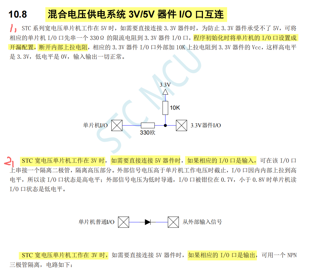

单片机与传感器使用混和电压,是否稳定可靠?谁用过,

这种接法很常用,量产的产品上有用到,没问题的,

很常用,单片机5V供电,,模组3.3V的信号。简单一点,IO开漏+3.3V上拉直接连过去。 要注意,程序里面要写好IO的工作模式,否则用准双向的话,会把模组的3.3V拉高。
反过来,单片机3.3V供电,模组5V,直接开漏就不行了。中间得加一些电平转换的器件。
总体来说,手册里面写的是可以的。。

某宝买个电平转换模块,几毛钱,或者自己用三极管做也行呢

请问 5V单片机,使用的I2C设备,一个5V,另一个3V,接入同一个I2C总线,怎样解决3V设备电压不匹配?
按数据手粗设计,稳定可靠 外部电阻上拉到3.3V,IO设置为开漏  详情 回复 发表于 2025-11-24 15:45

按数据手粗设计,稳定可靠
外部电阻上拉到3.3V,IO设置为开漏

哦哦 酱紫啊,谢谢,我再去找找资料,我暂时理解不了,我只能理解到,5V的iic设备和3v的iic设备接入一个iic总线,那么3v设备的iic信号都被5v设备拉高了,然后3v的iic设备所有信号都平了不能正常通信。
