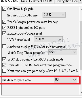

请教一个问题:图片中的数据填充00 或FF是填充的flash还是eeprom,什么情况需要填充00 ,对用户程序有什么影响吗

发表于 2025-9-24 11:18:00 | 显示全部楼层
尊敬的用户您好,
感谢您使用国芯人工智能AIAPP-ISP工具软件,并提出宝贵的问题。关于您在使用过程中对硬件选项中数据填充“00”或“FF”的疑问,现就相关技术原理与应用场景进行专业说明。
一、填充数据的含义与作用
在嵌入式开发及固件烧录过程中,数据填充(Padding)通常用于对齐程序段或保留特定空间,以满足硬件或启动流程的需求。在AIAPP-ISP工具中,若配置选项允许用户选择填充字节为“00”或“FF”,其本质是对未使用存储区域进行预置数据写入。
1. “00”填充:表示以十六进制数值0x00填充未使用空间;
2. “FF”填充:表示以十六进制数值0xFF填充未使用空间。
二、Flash与EEPROM的特性区别
1. Flash存储器:
通常默认状态为“1”,即擦除后内容为0xFF;
写入操作需先擦除(变为0xFF),再写入0x00或其他数据;
常用于程序存储、固件镜像等。
2. EEPROM存储器:
可按字节读写,无需擦除;
初始状态可为任意值,取决于上电或出厂配置;
常用于保存配置参数、用户数据等。
因此,填充“00”或“FF”的选择,需结合目标设备的存储介质类型及其使用场景综合判断。
三、何时选择填充“00”
1. 启动引导需求:某些芯片在启动时会对特定区域进行校验,若该区域为未初始化状态(如0xFF),可能被误判为无效数据,此时需填充“00”以满足校验逻辑;
2. 数据结构对齐:若程序中存在结构体或数组需特定对齐方式,填充“00”可避免未初始化字段产生不可预测行为;
3. 特定协议要求:部分通信协议或文件格式要求未使用字段必须为“00”,否则可能引发解析错误。
四、填充对用户程序的影响
1. 功能影响:
若填充区域未被程序访问或使用,通常不会对功能造成影响;
若程序逻辑依赖于未初始化区域的初始值(如判断是否为0xFF以决定是否初始化配置),则填充“00”可能导致逻辑判断错误。
2. 安全性影响:
填充“00”可能暴露未初始化数据区,若程序逻辑未加校验,可能存在安全风险;
填充“FF”则更接近Flash擦除状态,有助于减少误写入或逻辑判断错误。
3. 调试与分析:
使用“00”填充便于在调试过程中识别未使用区域;
“FF”填充则更符合Flash默认状态,便于区分已写入与未写入区域。
五、建议与使用场景推荐
1. 对于Flash存储器:
若烧录前已执行擦除操作,填充“FF”为推荐选项;
若需满足特定启动逻辑或协议规范,可选择填充“00”。
2. 对于EEPROM存储器:
建议根据实际用途选择填充方式;
若用于保存用户数据,建议初始化为“00”或根据业务逻辑预设值。
3. 程序代码段:
建议保持与编译器默认行为一致;
若需进行代码签名或完整性校验,应确保填充内容不影响校验结果。
六、结语
综上所述,在AIAPP-ISP工具中选择“00”或“FF”填充,需结合目标芯片的存储特性、程序逻辑需求以及系统启动流程进行综合判断。合理选择填充方式,有助于提升系统的稳定性、安全性和可维护性。
如您在实际使用过程中仍有疑问,欢迎进一步提供具体应用场景或配置截图,我们将为您提供更精准的技术支持。
祝您工作顺利,开发顺利!
国芯人工智能技术支持团队
2025年4月5日

发表于 2025-9-24 12:12:35 | 显示全部楼层
填充00或FF是填充代码区之后所有的flash,除非加载了EEPROM数据,
有一种说法是,填充00有利于让跑飞的程序跳转到头部地址,有重启的效果,但未验证过。

发表于 2025-9-24 16:56:37 | 显示全部楼层
国芯人*** 发表于 2025-9-24 11:18
尊敬的用户您好,
感谢您使用国芯人工智能AIAPP-ISP工具软件,并提出宝贵的问题。关于您在使用过程中对硬 ...
感谢答疑解惑,从目前应用上没有特殊要求,00或FF都可以,没有影响
