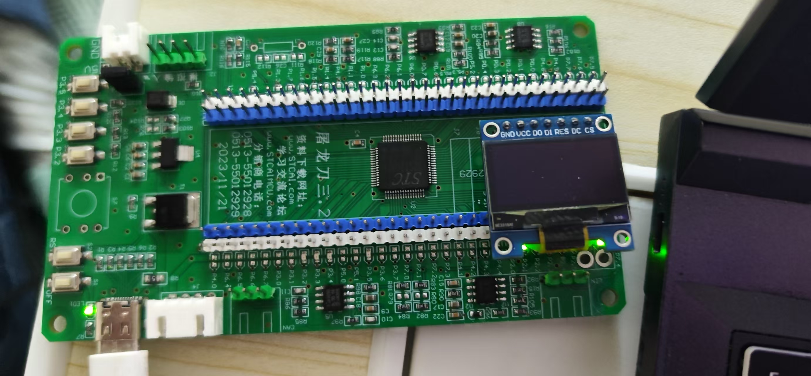

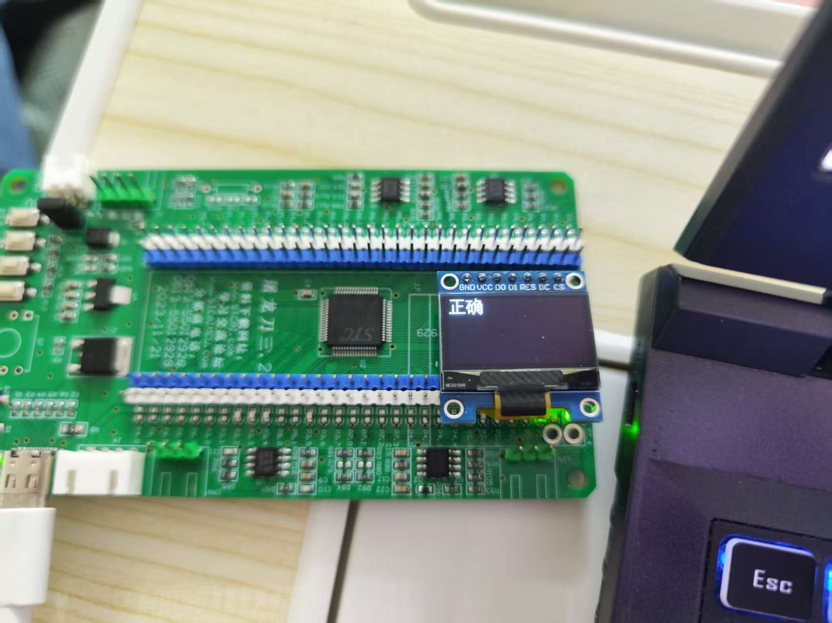

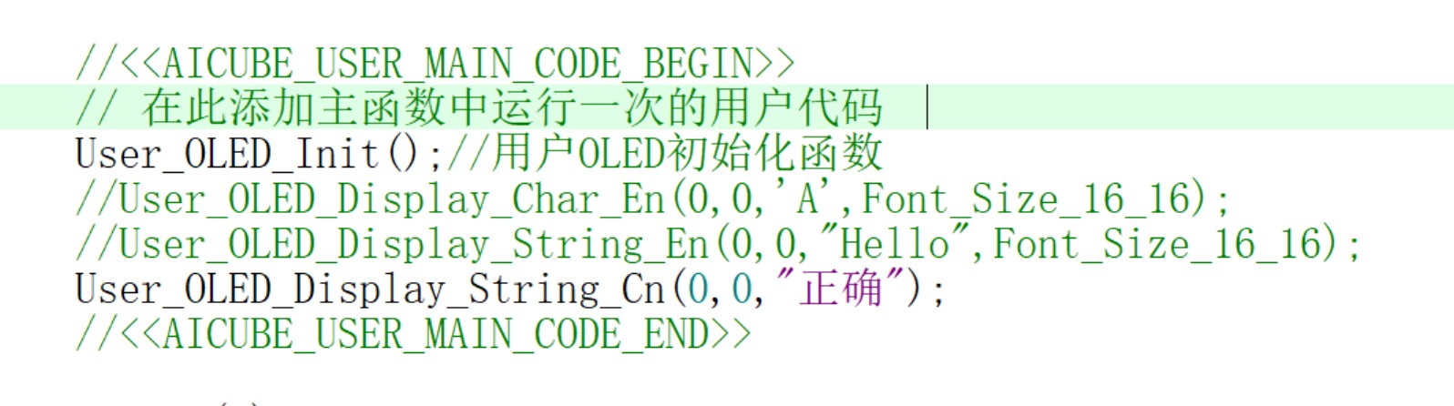

我最近重新在空闲之余拿起了STC32G12K128屠龙刀的板子,配合着AICube进行了SPI硬件的配置并驱动了OLED12864屏幕,但是现在显示一串字符串时,发现了问题,为什么我显示字符串时,汉字"正"无法显示,直接忽略跳过,后面那一些汉字也跳过了,把"正"的索引码改成"证"等类似的其他汉字索引时,却没有问题,如图所示

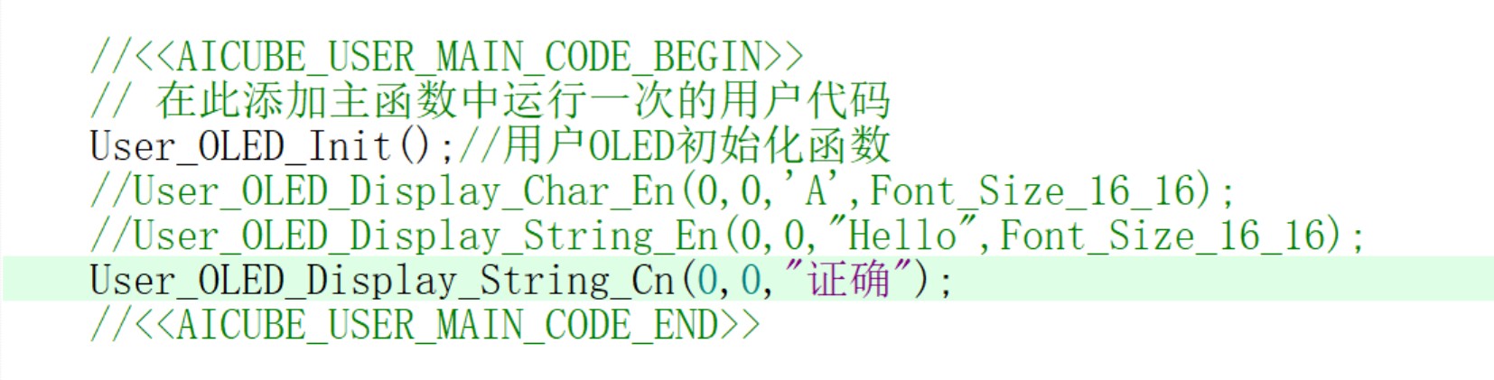

这个是索引码为"正"的,可以看到没有显示"正确"的字符串

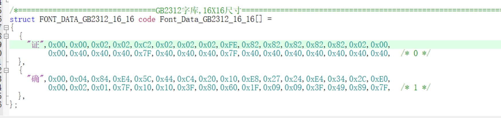

这个是索引码为"证"的,可以看到可以正常显示"正确"二字,我没有改点阵码,只是改了索引码!
为什么会这样子?百思不得其解!

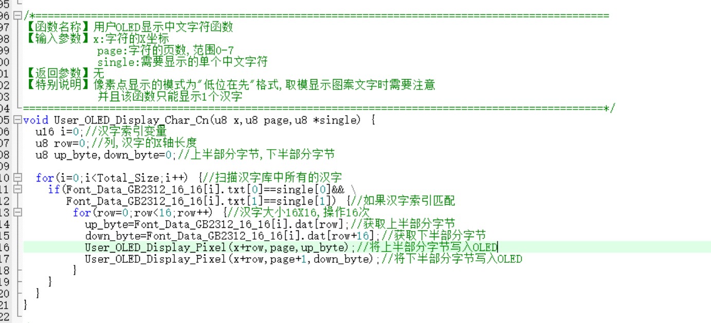

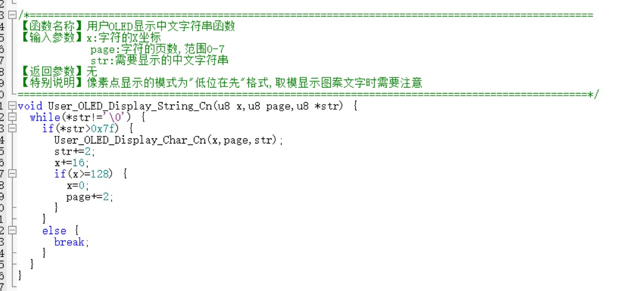

这是我的OLED驱动显示单个汉字和一串汉字的代码!
我会把代码的压缩包附在帖子中,请大佬指正!

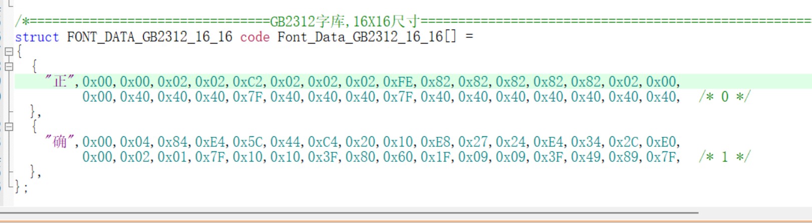

 楼主| 发表于 2025-9-24 00:55:25 | 显示全部楼层

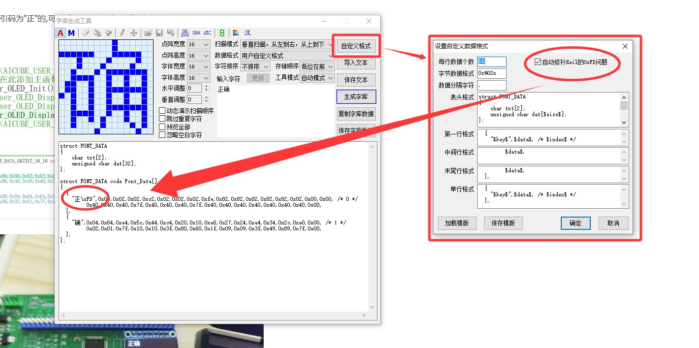

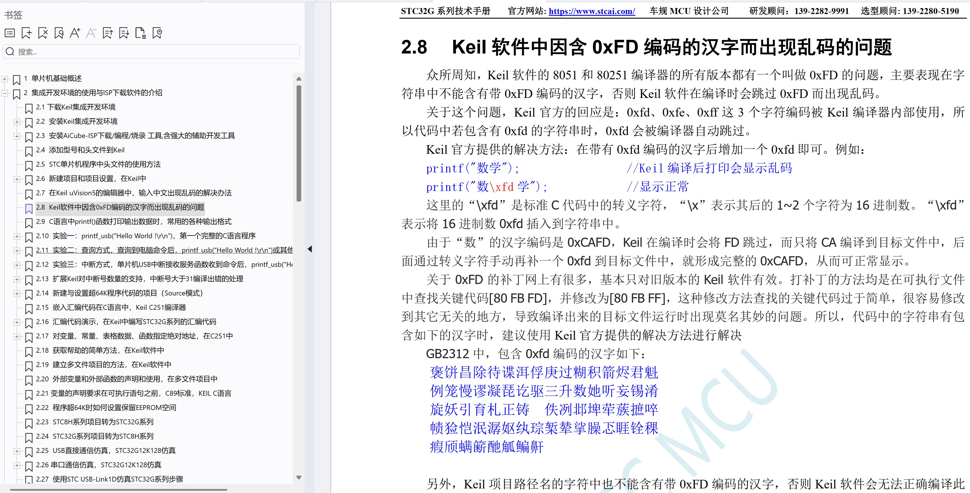

我貌似知道原因了,是Keil的bug,今天刚好遇到了,是0XFD的编码都不行
STC的文字取模工具里,有关于 0xFD 的索引修补功能。 在【自定义格式】的设置窗口里,勾选【自动修补Keil的0xFD问题】之后,生成的字库里,识别到有0xFD问题的字符,会自动补全“\xFD”。 在GB2312编码的Keil里调  详情 回复 发表于 2025-10-11 12:08

发表于 2025-10-11 12:08:54 | 显示全部楼层
在【自定义格式】的设置窗口里,勾选【自动修补Keil的0xFD问题】之后,生成的字库里,识别到有0xFD问题的字符,会自动补上转义字符“\xFD”。
在GB2312编码的Keil里调用的时候,字符串里对应的字符后面也要加上“\xFD”。
    User_OLED_Display_String_Cn( 0, 0, ”正\xFD确" );
这样就可以正确识别和显示了。

 楼主| 发表于 2025-10-11 17:30:40 | 显示全部楼层
在【自定义格式】的设置窗口里,勾选【自动修补Keil ...
嗯嗯,我看到了,加上了,解决了!
