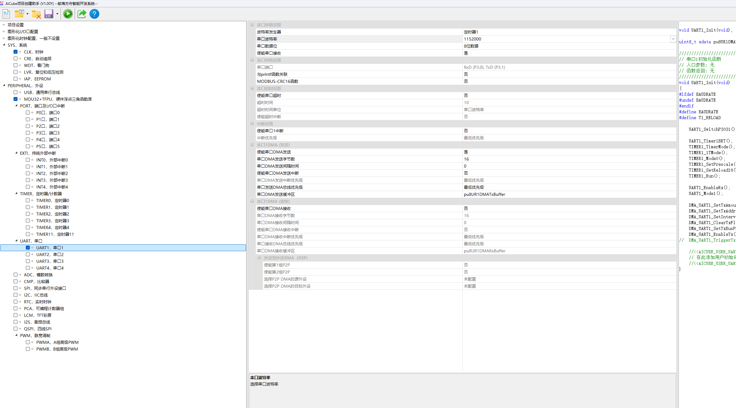

使用AICUBE初始化工程

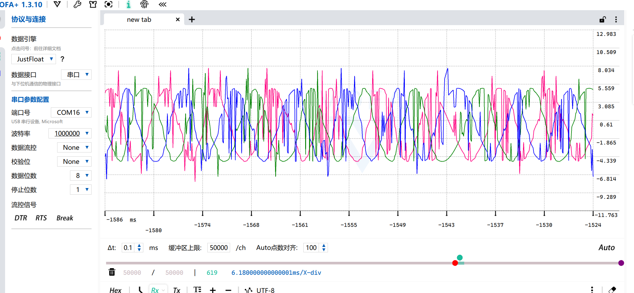

  • 串口波特率可能是我的板子有问题,最高只能设置到1000000这么高,设置到1152000波形就会失真。
  • justfloat发送浮点数用于波形调试很有用,所以写了这个工程。
  • 上图是1152000波特率下波形失真的图

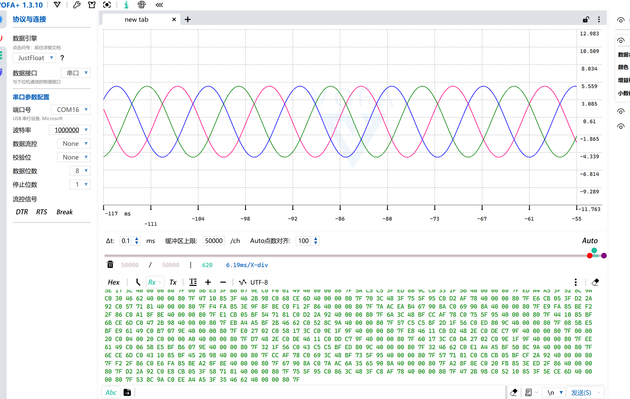

  • 上图是1000000波特率下波形失真的图,使用串口助手测试,十秒钟可以发送1080599个字节的数据。

串口波特率:
1,MCU 所用的 系统频率对这个波特率支持的误差是多少 ?
2,如用 USB转串口的芯片/工具 接电脑,其支持你要的波特率吗 ?
3,1152000的波特率,MCU的系统时钟至少需要
     1152000*4 的倍数关系,如
     1.152MHz*4 = 4.608MHz的倍数关系
     1.152MHz*4*8 = 36.864MHz
45

明白了,感谢大佬解惑
