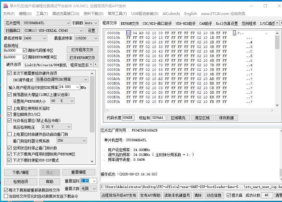

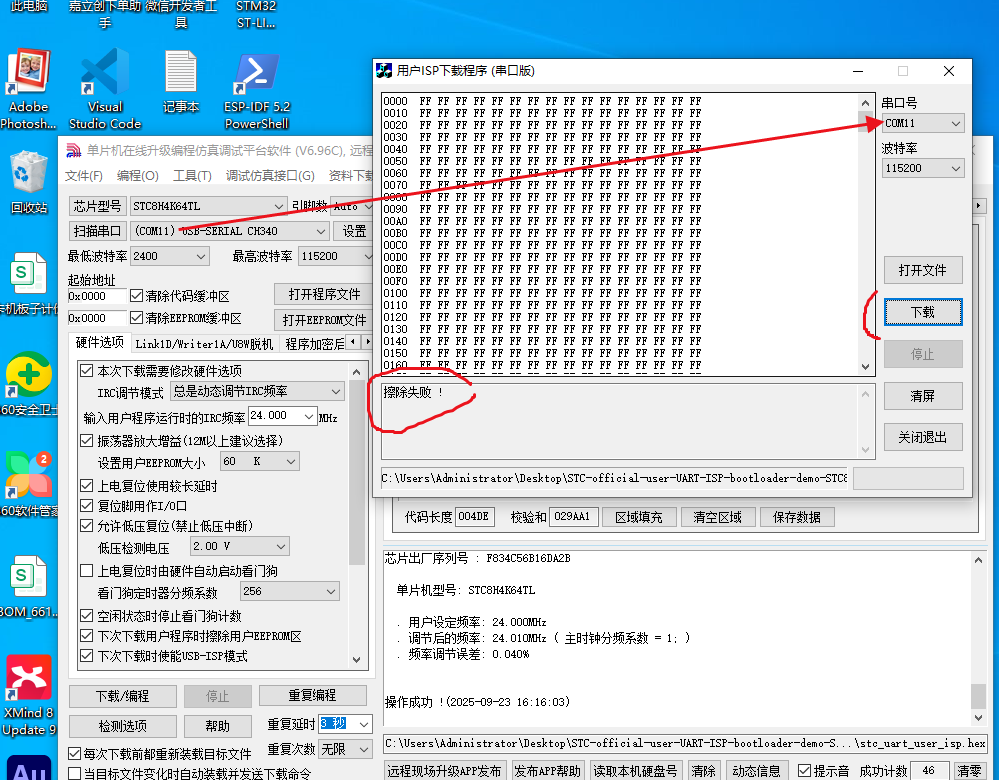

根据文档操作到第7步 显示檫除失败,心态崩溃不知道何去何从了。
按文档操作P32与p33拉地了 重启了,都不行

 楼主| 发表于 2025-9-23 16:46:29 | 显示全部楼层
p30与p31串口下载是正常的,p32与p33都是接地的,就是isp不行

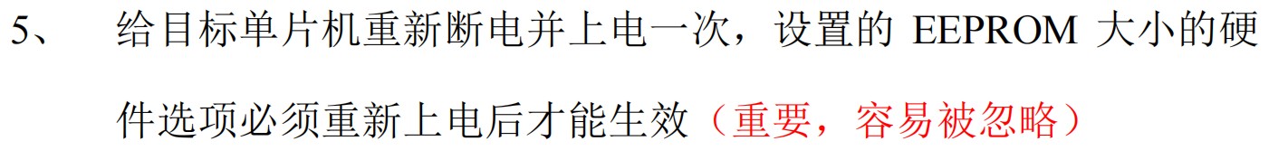

发表于 2025-9-23 17:24:01 | 显示全部楼层
第5步给单片机重新断电-上电有没有执行?
此外,8H4K64xx系列单片机的xdata空间只有4K,DfuFlag地址需要设置在4K以内:
DfuFlag _at_ 0x0ffc;
73

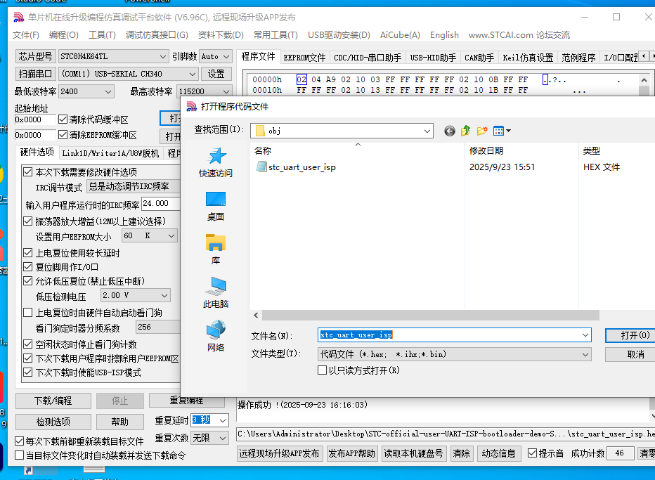

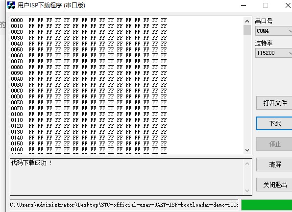

 楼主| 发表于 2025-9-25 11:06:37 | 显示全部楼层
现在下载下载成功,重启怎么不运行
73
73
 楼主| 发表于 2025-9-27 14:26:07 | 显示全部楼层
qq2863*** 发表于 2025-9-25 11:06
现在下载下载成功,重启怎么不运行
怎么不运行 官方程序没有修改呢 用的芯片是8H4k64TL
