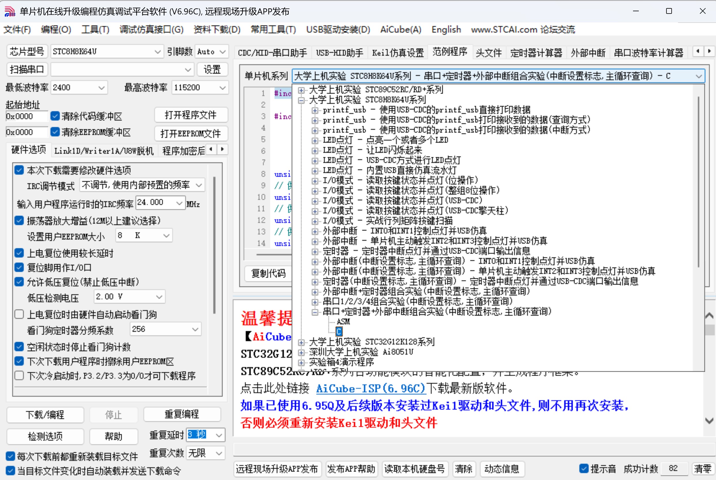

发表于 2025-9-24 09:31:42 | 显示全部楼层
从下面这个程序开始:
#include "stc8h.h"                                //包含STC8H的头文件
#include "intrins.h"                        //使用_nop_()函数所必须要包含的头文件,
                                                                //否则延时函数中调用的_nop_()函数没有被头文件引用过来,
                                                                //会导致编译器找不到这个而函数而报错。
unsigned char int0_flag = 0;        //定义1个位变量,INT0事件位变量标志,记录INT0已产生中断

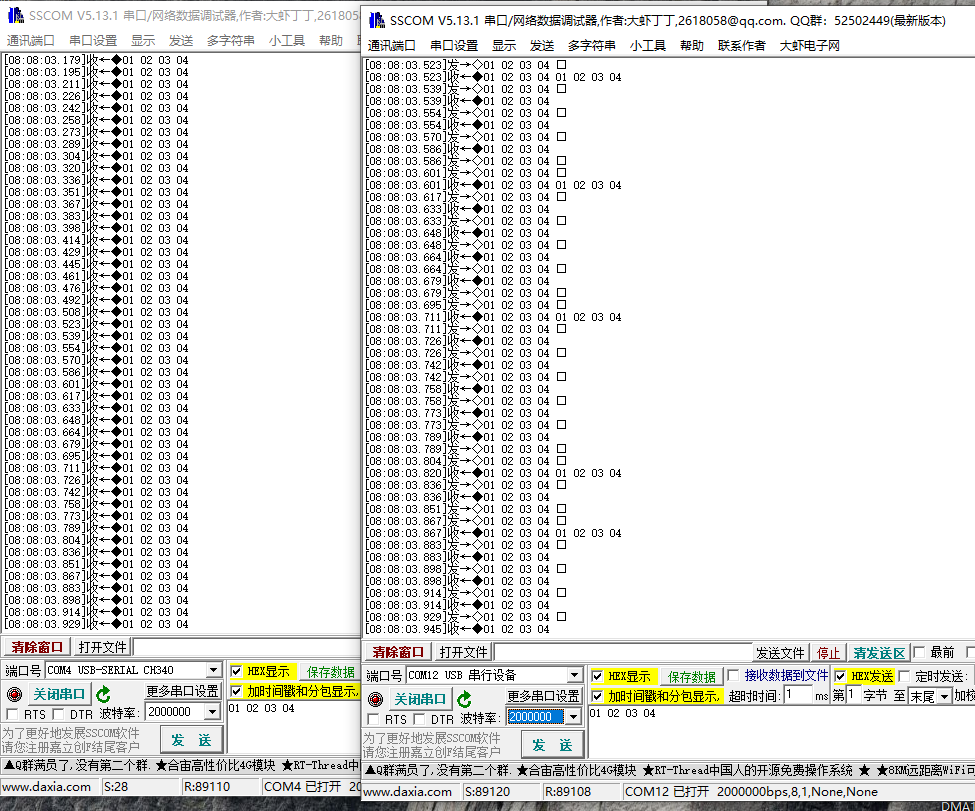

 楼主| 发表于 2025-10-13 08:10:02 | 显示全部楼层
200000也没问题。问题不在这里
