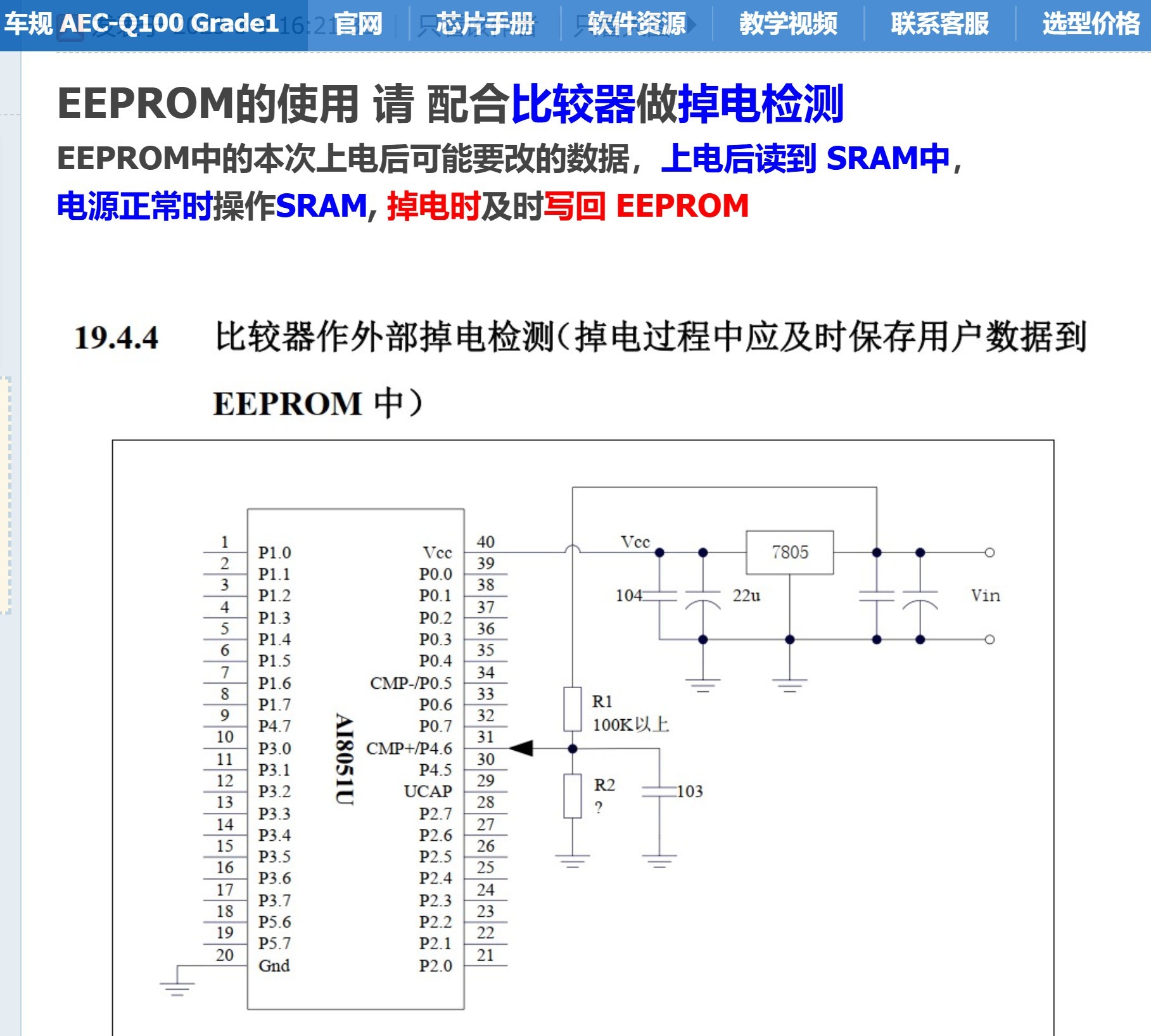

频繁擦除会消耗FLASH寿命,实时数据保存在SRAM,掉电前再保存到EEPROM

可以检测低电压标志位,电压低了执行一次保存吗?
可以看看这个帖子https://www.stcaimcu.com/thread-20266-1-1.html
