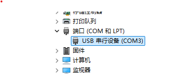

想开发1个用USB线直接连接STC32的单片机的工控系统,
目前遇到的问题是,如何让电脑自动快速识别,
单片机直接连接到电脑后,有没有特殊的标识,如何区分每个单片机?
如何重新命名USB接口的名称,修改现有的名称: USB 串行设备(COM3)

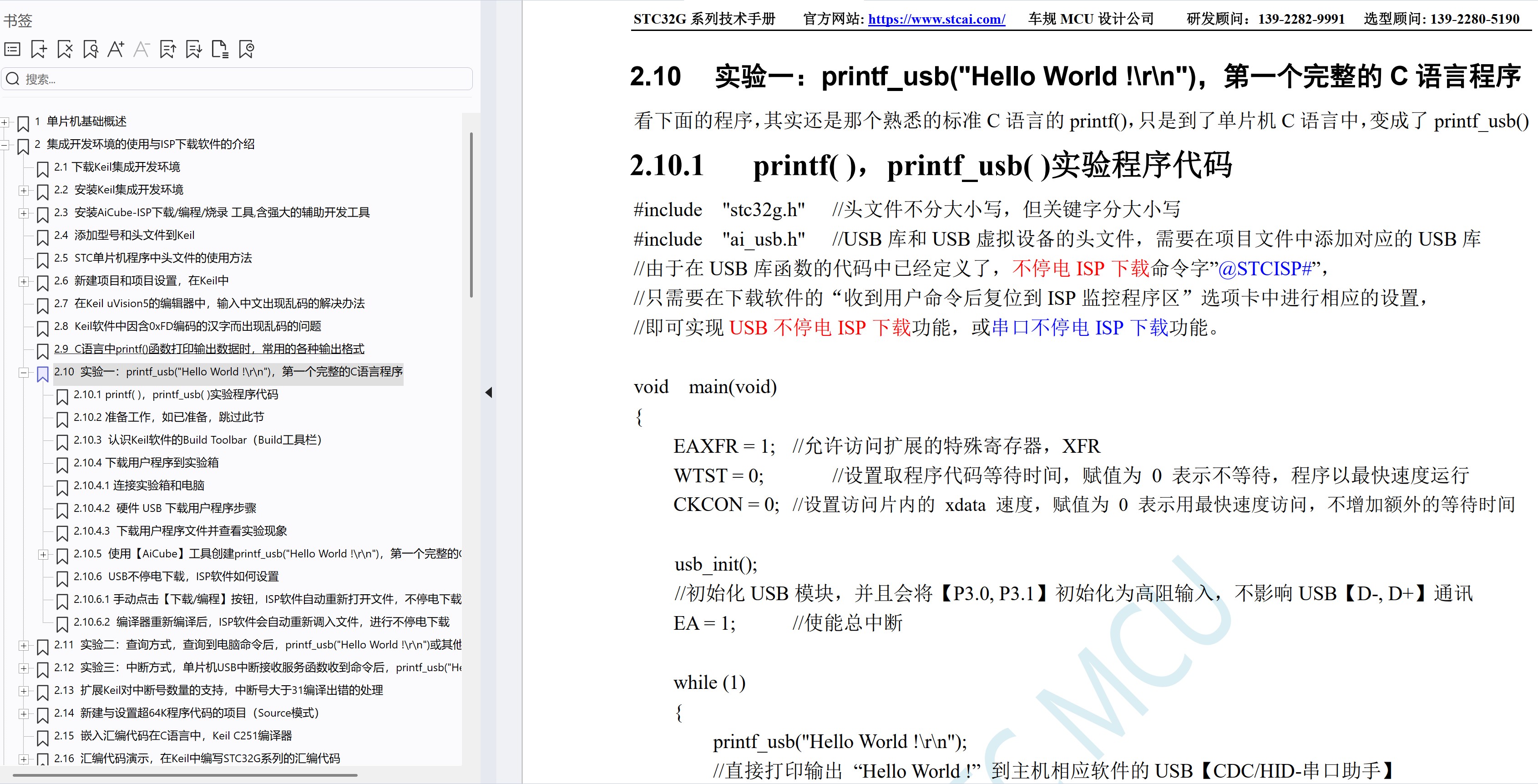

发表于 2025-9-24 10:13:19 | 显示全部楼层
本论坛,这些知识都有,自己搜索下关键字
https://www.stcaimcu.com/data/download/Datasheet/STC32G.pdf
先做下这个简单的 USB 实验
