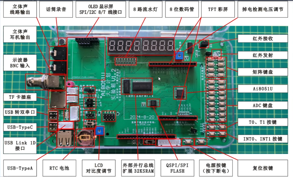

第二集,跟随视频了解了试验箱的硬件构成
第二集,跟随视频了解了试验箱的硬件构成

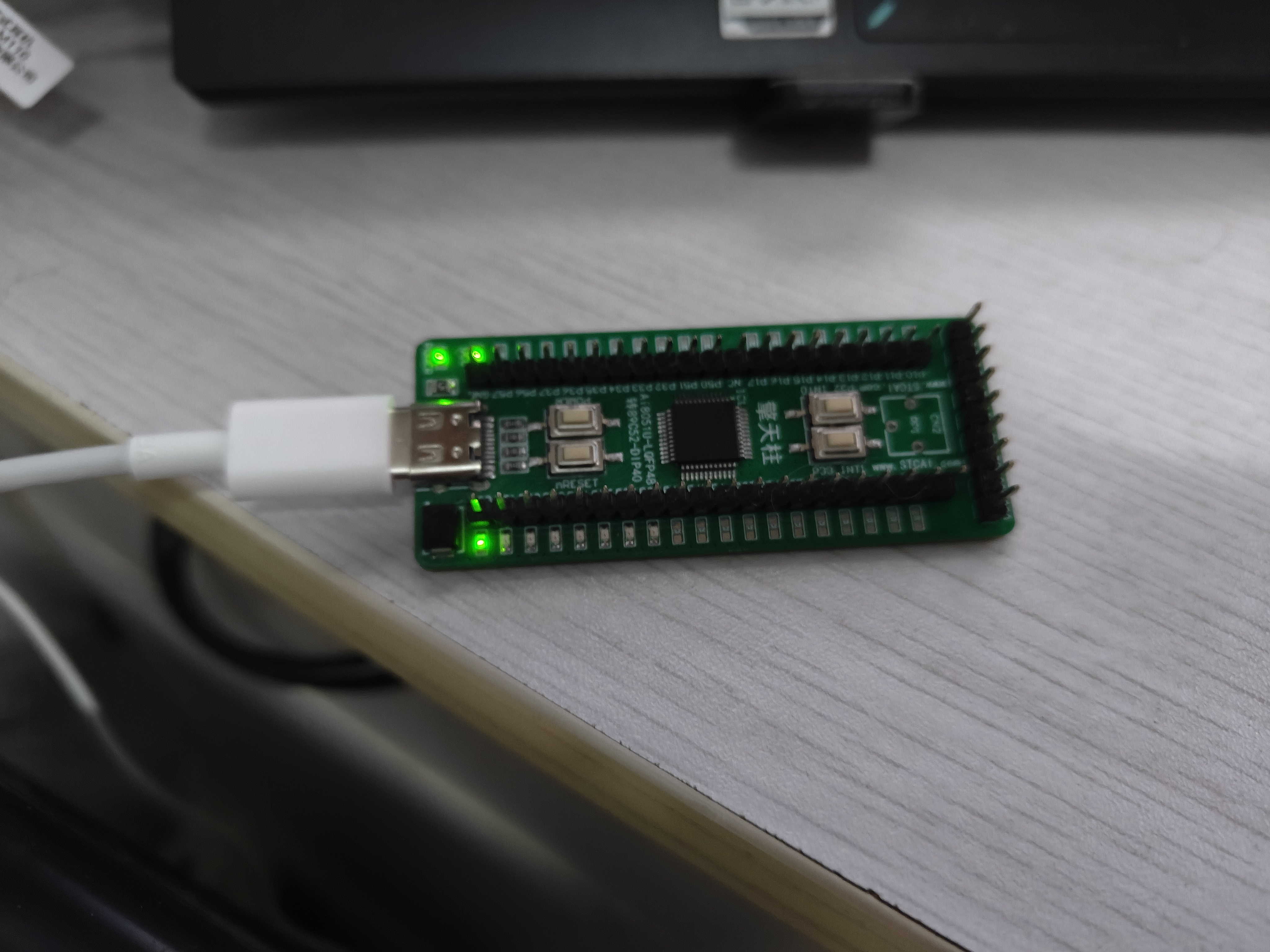

第三集,成功跟随视频点亮LED
第三集,成功跟随视频点亮LED

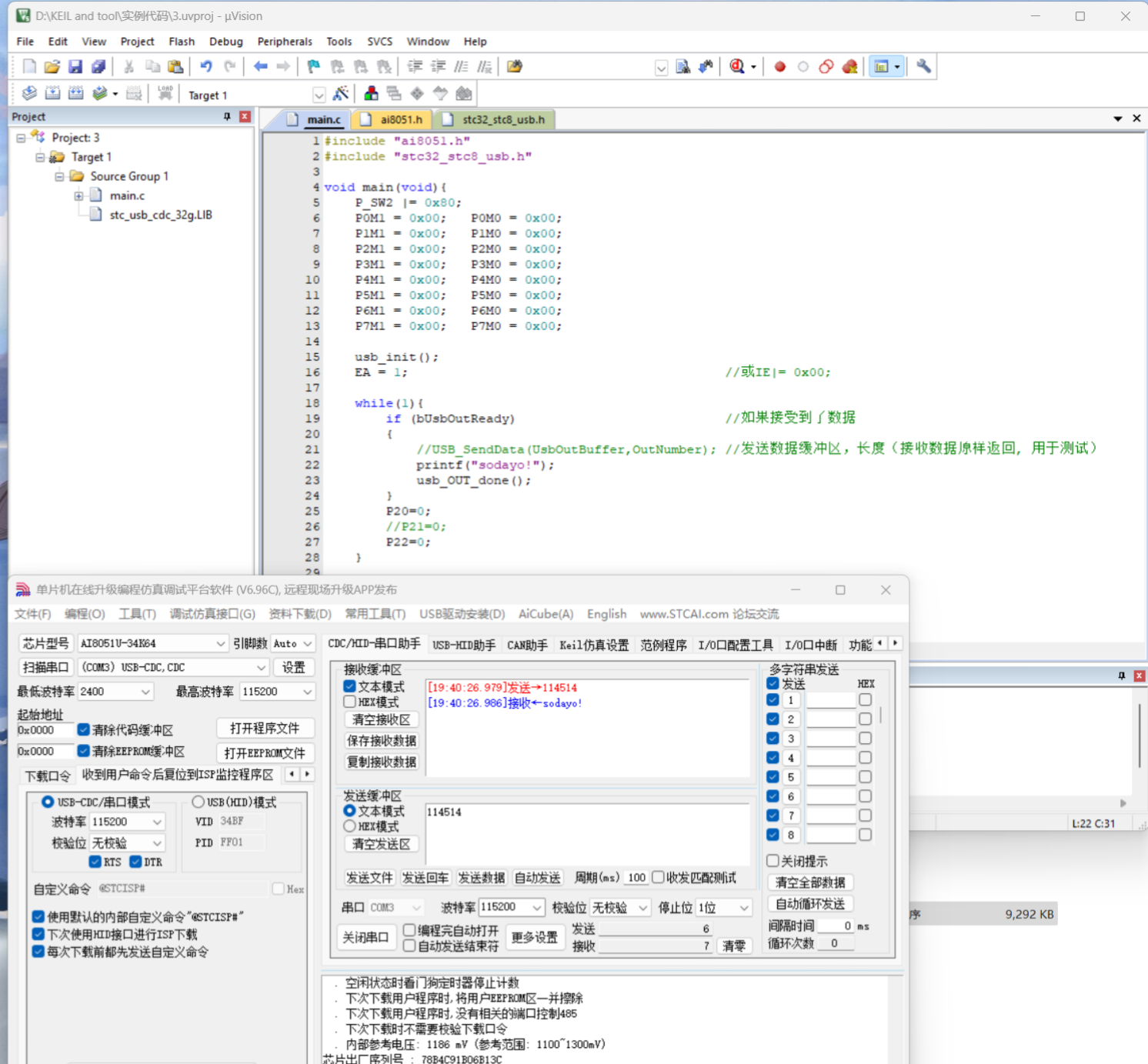

实现usb-cdc串口的printf函数

第二集主要围绕开发试验箱的硬件配置与编程环境的搭建展开。通过视频演示,我成功安装了 Keil uVision 开发环境,并配置了 STC-ISP 下载工具,为后续的程序烧录与调试打下了基础。同时,视频中对开发板上各模块(如 LED、按键、USB 接口等)的介绍,也帮助我建立了对硬件资源的整体认知。
第三集:点亮第一颗 LED —— 基础 GPIO 控制
第三集是我真正“入门”的开始。通过控制 GPIO(通用输入输出)引脚输出高低电平,我实现了对 LED 的点亮与熄灭操作。视频中演示的是通过 P0 口控制 LED,但由于我使用的“擎天柱”开发板引脚布局不同,我需要查阅其电路图,确认 LED 对应的 I/O 引脚。
经过分析,我发现该开发板的 LED 是连接在 P2 口上的,因此将代码中的 P0 = 0xFE; 修改为 P2 = 0xFE; 后,成功点亮了 LED。这一过程让我深刻体会到查阅硬件手册与电路图的重要性。
在代码层面,点亮 LED 的基本步骤如下:
1. 设置对应端口为准双向口(这是 51 单片机默认的 I/O 模式,适用于大多数输出场景);
2. 将对应引脚置为低电平(LED 通常为共阳极接法,低电平导通);
3. 利用延时函数控制亮灭时间。
通过这个简单的实验,我初步掌握了单片机对外设的基本控制逻辑。

第五集:串口通信与 printf 函数实现
第五集开始接触串口通信模块,学习了如何通过 USB-CDC 模拟串口,并实现字符串的发送与接收。通过配置串口寄存器,我成功实现了在串口调试助手中接收到单片机发送的“Hello World!”信息。
这一部分的学习也让我重新复习了 C 语言的基础知识,尤其是在嵌入式环境中如何实现 printf 函数的重定向。通过重写 putchar 函数,将标准输出重定向到串口发送函数,就可以实现类似 PC 端的打印调试功能,极大地提升了调试效率。
此外,视频中还讲解了串口通信的基本参数设置,如波特率、数据位、停止位等,这些知识为我后续学习蓝牙、WiFi 等无线通信模块打下了基础。

第二集:跟随视频了解了试验箱的硬件构成,并成功配置了开发环境

第三集:终于入门了!在第三集我学习到了单片机的基本控制方法,即控制引脚输出高低电平,达成控LED的亮灭。
点亮LED的基本步骤为,将端口设置为准双向口,并将对应引脚输出为低电平,使芯片与LED间形成通路。
视频中使用的试验箱与朋友送我的擎天柱引脚不同,在找到擎天柱的电路图后,将视频中的p0端口改为p2接口,成功点亮!

第五集:本集学习了usb-cdc串口的printf函数,成功实现了字符串的返回(图片在一楼)
随后复习了c语言,成功唤醒了我大一的记忆()
