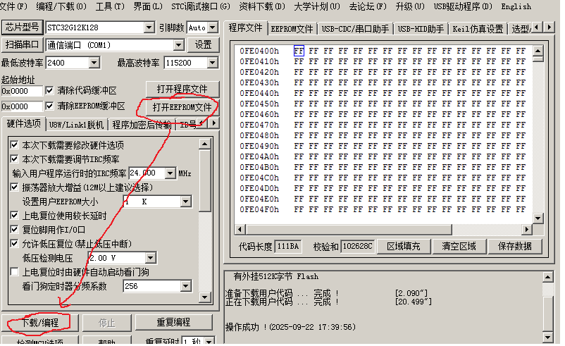

有没有办法做到只改动eeprom不动主程序,现在必须两个一起下载才可以。如果能单独下载eeprom就好了,能不能实现。

可以通过串口下载EEPROM,需要用户编写相关程序,可参考在线升级例程
在线升级:https://www.stcai.com/zxsj

没有办法单独下载eeprom
