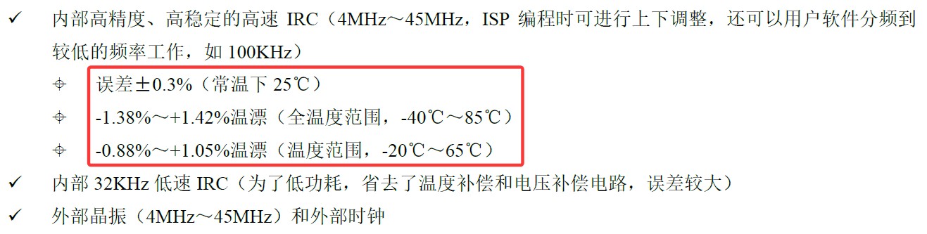

您好,我想请问下在下载stc8a8k单片机程序时,我们用内部时钟,
下载软件显示24M时钟的频率偏差为23.896M~24.028M,
而且多下载几次偏差也在变化,没有收敛,会有问题不?
公司的作业指导书在23.990-24.010,这个偏差超标了。

发表于 2025-9-22 15:44:35 | 显示全部楼层
23.896M~24.028M
23.896M/24M => 0.4333% 误差;
24.028M/24M => 0.1166% 误差;
已很好

发表于 2025-9-22 17:46:34 | 显示全部楼层
时钟要求高的话那就换成外部晶振吧,内部时钟能控制在1%以内就很好了

发表于 2025-9-22 18:50:08 | 显示全部楼层
建议选择“不调节,使用内部预置频率”
非特殊应用场合,过高的要求没有意义,建议修改作业指导书
24M 1%对应范围:23.76M~24.24M

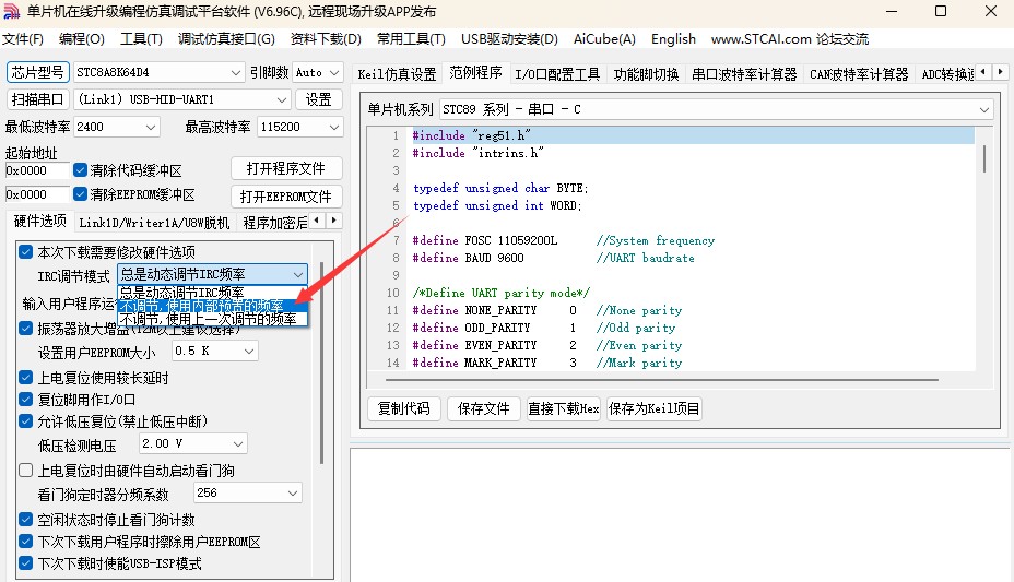

发表于 2025-9-23 09:05:12 | 显示全部楼层
AI*** 发表于 2025-9-22 15:03
没有问题,可以设置不调节
没找到这个界面,可能版本低了。
https://www.stcaimcu.com/data/download/Tools/AiCube-ISP-v6.96C.zip 下载最新版本的ISP软件试一下  详情 回复 发表于 2025-9-23 09:13

发表于 2025-9-23 09:05:43 | 显示全部楼层
时钟要求不高,就串口通讯,也没有高精度的定时器应用。
串口误差3%内即可 STC MCU误差最坏情况也不会超过2% 强烈建议选择“不调节,使用内部预置频率” 因为动态调节IRC频率是根据串口下载的波特率调节的,下载工具的误差也有影响 使用内部预置频率是出厂校准的,不受下载  详情 回复 发表于 2025-9-23 11:19

发表于 2025-9-23 09:13:17 | 显示全部楼层
雨的*** 发表于 2025-9-23 09:05
没找到这个界面,可能版本低了。
https://www.stcaimcu.com/data/do ... Cube-ISP-v6.96C.zip
下载最新版本的ISP软件试一下

发表于 2025-9-23 11:19:33 | 显示全部楼层
串口误差3%内即可
使用内部预置频率是出厂校准的,不受下载器影响
