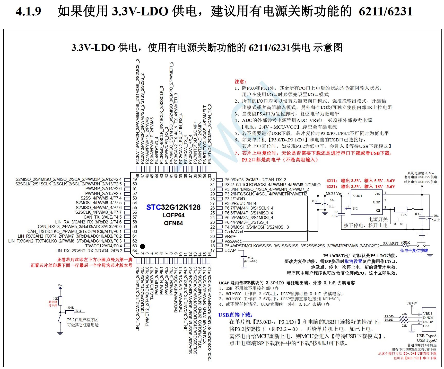

我们使用的是20Pin的STC32G12K128。

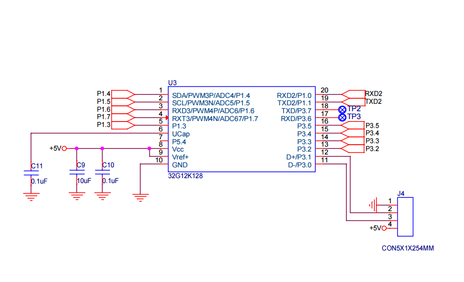

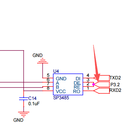

P3.2接RS485的收发使能引脚,P5.4复位引脚悬空。

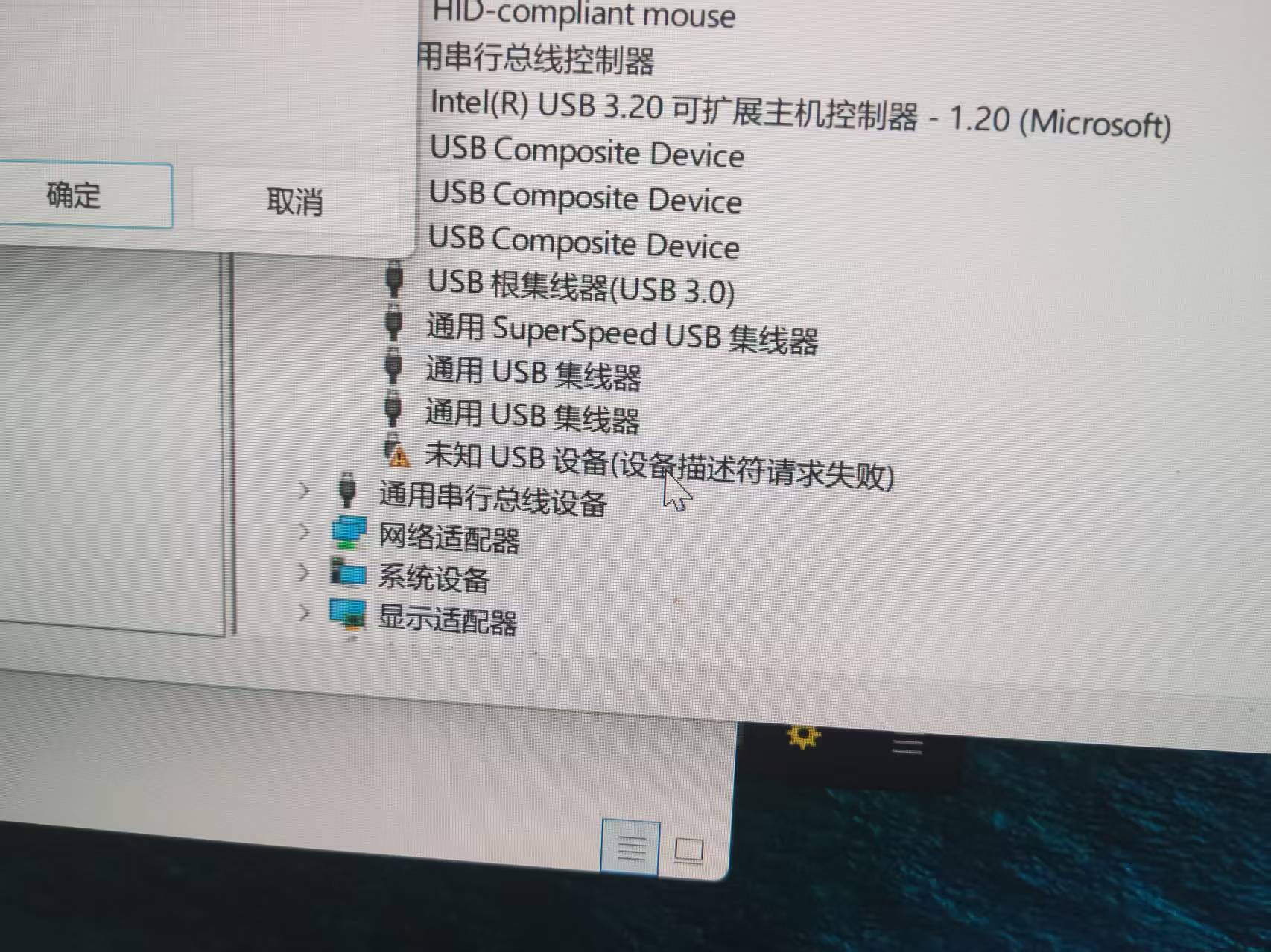

我们电路里面设计了USB烧录接口,但是无法烧录。
做了以下尝试:
1、断开USB接口的5V,USB连接电脑,用镊子短接P3.2和GND,外部供电。烧录软件无反应,找不到USB设备。
2、外部供电,USB连接电脑,短接P5.4和GND,一会后松开,找不到USB设备,拔插USB先,电脑提示USB设备错误。
3、USB接口接烧录器的串口,镊子短接P3.2和GND,上电后松开,烧录无反应。
4、先外部上电,烧录软件点击下载,短接P5.4和GND,一会后松开,烧录软件无反应。

请贴出您正规的 原理图的 PDF, 方便大家帮您分析
下面的高清图片,供您参考

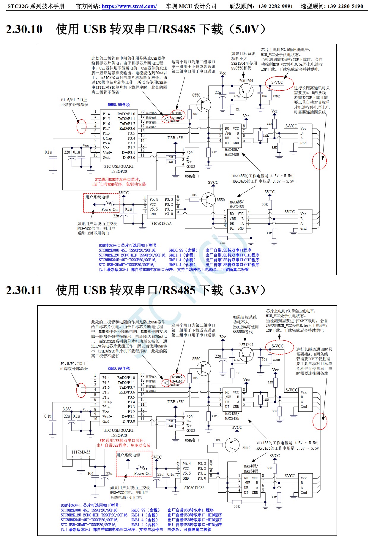

这是原理图下载相关的部分。
我们是按照手册里面的指导做的。

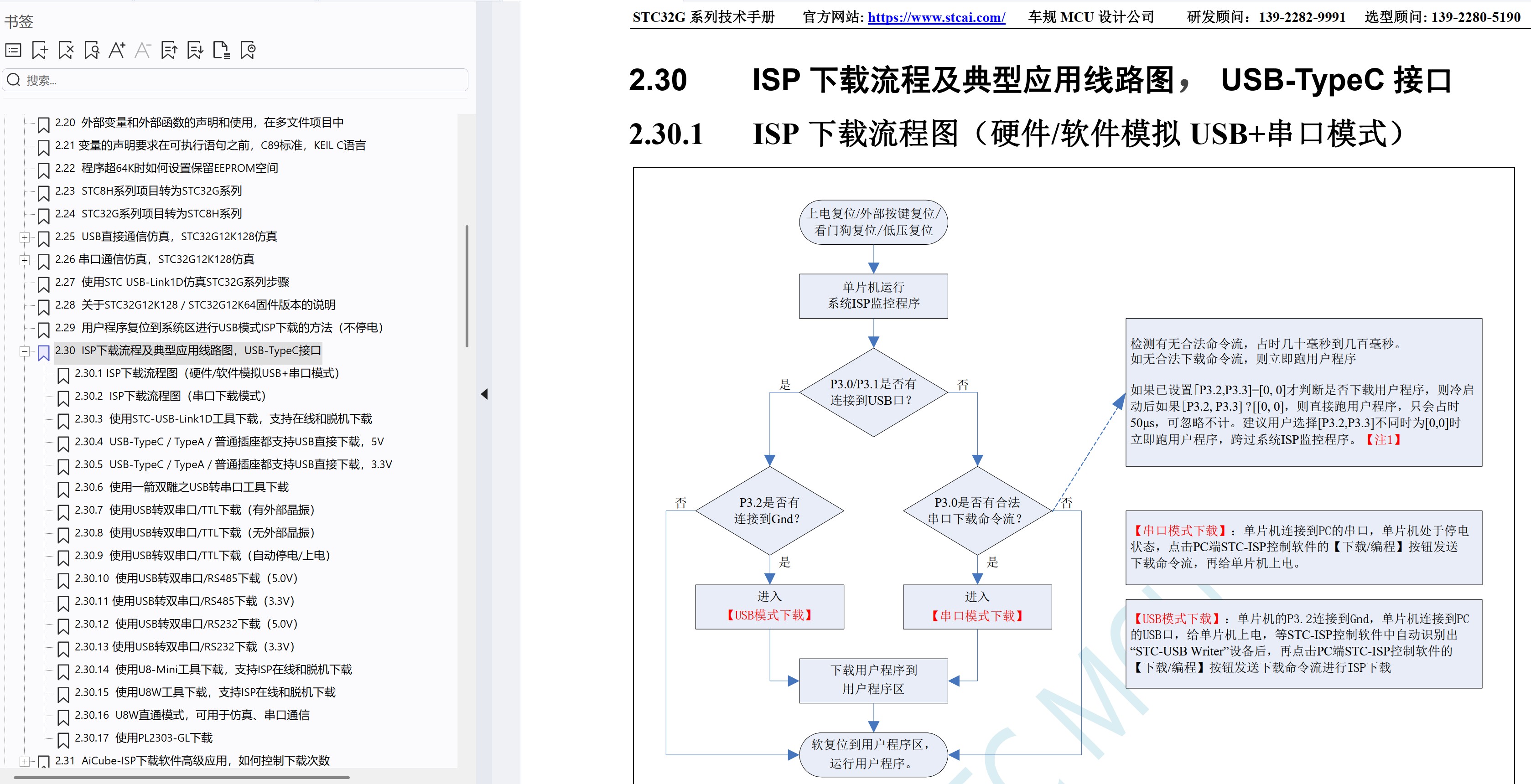

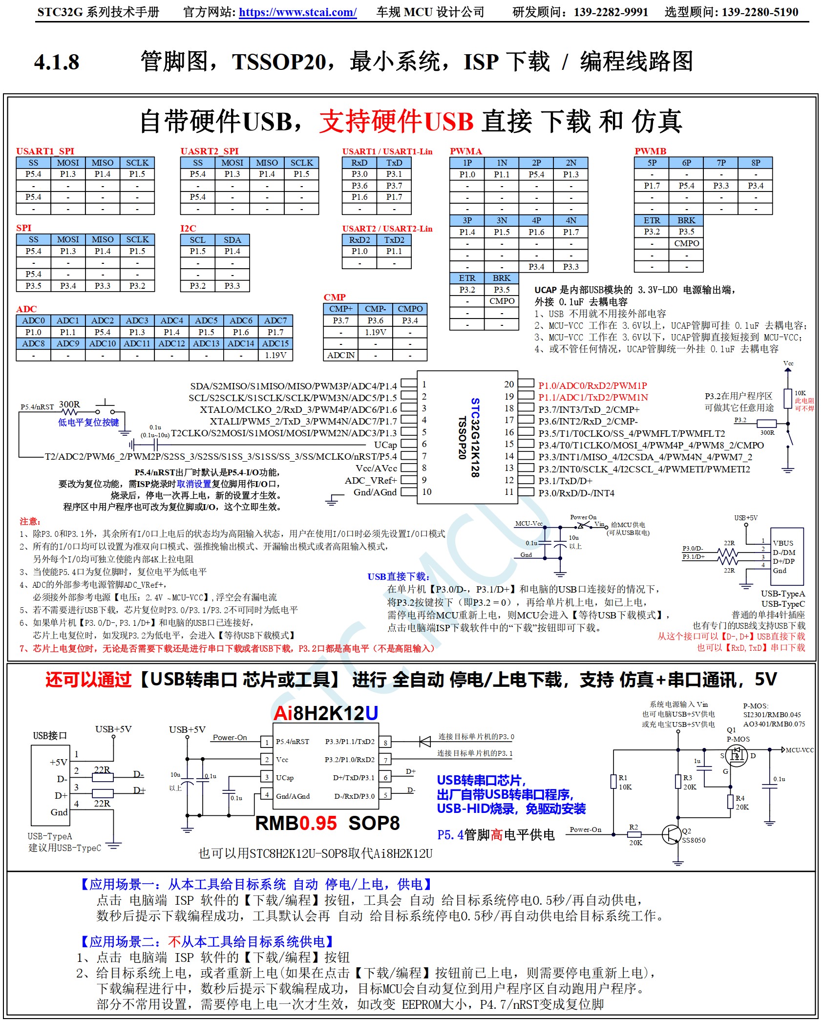

我有一个疑问,USB和串口下载使用的引脚相同,
那么是如何识别应该是USB下载还是串口下载呢
