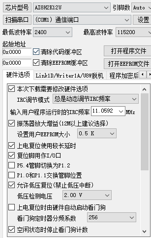

AI8H2K12U的EEPROM在ISP中配置为0.5K,使用EEPROM地址0x0001时程序功能正常,0x0000时EEPROM无法保存,测试过修改EEPROM配置从0.5~2K,结果一样;

发表于 2025-9-22 12:21:05 | 显示全部楼层
先用官方例程试试,看看能不能成功
 楼主| 发表于 2025-9-23 00:24:26 | 显示全部楼层
小*** 发表于 2025-9-22 12:21
先用官方例程试试,看看能不能成功
还是自己封装函数的问题,使用官方的库函数调用没问题,感谢
